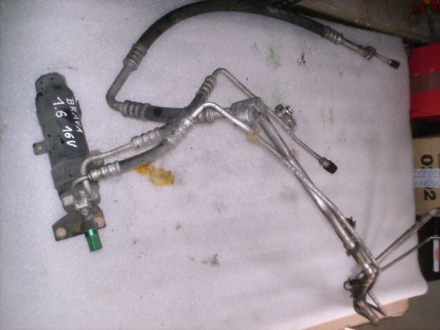

    Gaz został uzupełniony, po podaniu ,,+,, na sprężarkę klima chłodzi, zauważyłem, że nie ma sterowania na przekaźnik, którego załącza komp, ( klima manualna ) bezpieczniki ok, +12 na przekaźniku jest. Próbuje zlokalizować jakiś czujników, lecz nie mogę żadnego znaleźć (np. regulator trójpoziomowy)

    Przejrzałem dokładnie od sprężarki wszystkie rurki lecz czujnika nie znalazłem[ chłodnica klimy ,osuszacz ]chyba jeszcze pod deska rozdzielcza ale nie mam pewności a może ktoś ma rospiske pin kompa to można by dojść po kablach?

    Na przewodzie wysokiego ciśnienia musi być presostat!

    Pod zderzakiem, albo na przejściu do kabiny.

    Czy w kabinie można wykluczyć?

    Serio nie wiem, ale wg autodata jest na rurce między chłodnicą a osuszaczem.

    Czy to zielone to jest ten czujnik a ja mam zwykłą zaślepkę metalowa bez żadnych pin i przewodowa tylko jak to mogło działać wcześniej niby gościu twierdzi ze było ok

    No widzisz ktoś ci wciska kit albo na krótko było spięte, ale jak tak było i sprężarka chodziła bez ciśnienia to się zatarła.
