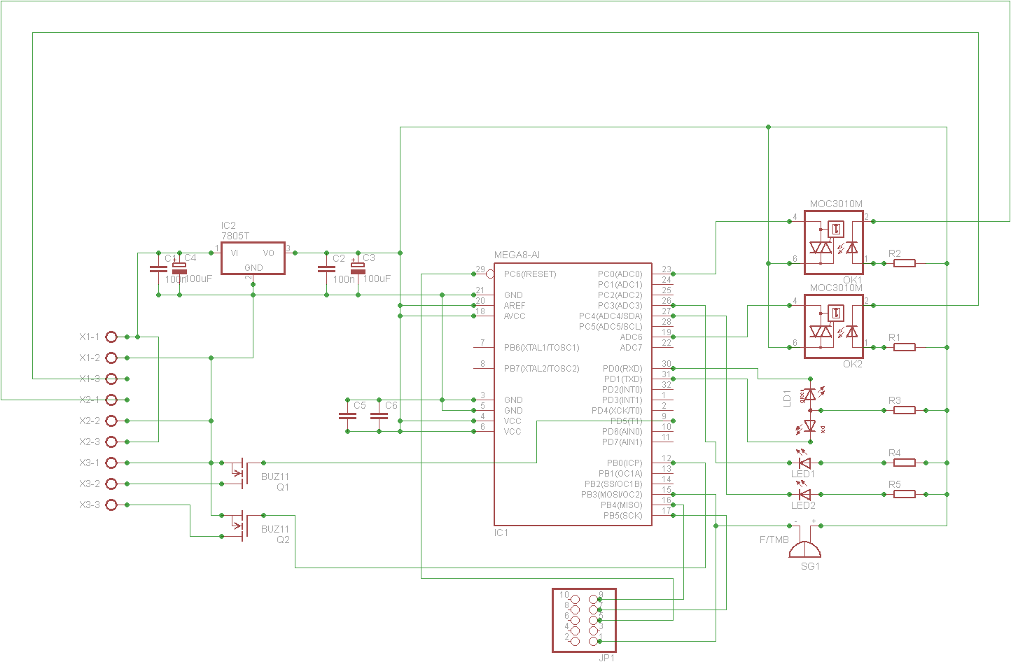

    Próbuje stworzyć swoją własną centralkę alarmową.
    Czujniki ruchu chciałem odizolować optycznie od reszty układu poprzez optotriaki. Niestety jest to jeden z moich pierwszych projektów więc nie do końca przemyślałem wszystkiego i jeden z optotriaków podłączyłem pod dedykowaną nóżkę procesora ADC6 (mowa tu o atmega8 w obudowie TQFP gdzie jest jedna noga dodatkowa tylko do ADC - 19 nóżka).
    No trudno stało się (będzie nauczka) . Jako że druki optotriak został podłączony do PORTC.0 a to także ADC więc stwierdziłem, że pomiar czy czujka jest załączona czy też nie będę wykonywał właśnie poprzez ADC.
    Niestety w mojej przygodzie z mikrokontrolerami nie miałem wcześniej styczności z ADC a przeszukałem już dużo postów bez rozwiązania problemu stwierdziłem, że odważę się napisać na forum.
    Dla ułatwienia przedstawię schemat:
    problem z optotriak i pomiarem adc
    Oraz kod w bascom:

    I teraz tak. Z założenia mojego schematu zwarcie do masy złącza
    X1-3 powinno zapalić diodę Led_czujka1
    X2-1 powinno zapalić diodę Led_czujka2
    Niestety zupełnie nie wiem dlaczego ale obie diody zapalają mi się jednocześnie bez względu na to czy zwieram X1-3 czy też X2-1.
    Bardzo proszę o pomoc w rozwiązaniu problemu.
    Z góry dziękuje.

    landy13
    Cały projekt do niczego. Optotriaki się do tego nie nadają - nawet gdy uda Ci się je załączyć to jak je wyłączysz? Zastosuj transoptory.
    I nie ADC tylko zwyczajnie pin zwierany do masy.
    Na koniec po co ta optoizolacja jeśli zasilanie wspólne?

    Mi się ten schemat nie podoba specjalnie. Jeśli już się uparłeś na optoizolację to chyba lepiej byłoby użyć zwykłych transoptorów. Kolektor łączysz z zasilaniem przez opornik i dodatkowo z którymś z wejść choćby INTx i wówczas wykrywaniem może się zająć przerwanie. Konfigurujesz piny uP jako wejścia i po kłopocie. ACD tutaj wg mnie nie ma nic do rzeczy a jest jedynie zbędnym kłopotem bo i tak wartość napięcia na kolektorze transoptora ciebie nie interesuje tylko jego brak lub obecność czyli pracujesz w standardzie TTL.

    Oczywiście pomysł z triakami jest do bani - nie da się ich wyłączyć w obwodzie prądu stałego - chociaż tu prąd może być tak mały, że nie wystarczy do podtrzymania triaka i w efekcie przypadkowo to może działać.
    Co do tego co piszą landy13 i rpal, podłączenie wszystkiego pod ADC nie jest złym pomysłem, a wręcz świetnym - poczytajcie co to takiego i po co się stosuje wejścia parametryczne.
    rogeros - sorki, ale cały twój schemat jest obsysający. Projekt centralki to poważna sprawa, a w twoim schemacie jest pełno błędów - np. sterowanie tego BUZ11. Przemyśl wszystko jeszcze raz i pooglądaj gotowce, bo póki co porywasz się z motyką na słońce.

  • #10 8373720
    rogeros
    no to koledzy skutecznie mnie sprowadziliście na ziemie :)
    jak się okazuje moja wiedza na temat optotriaków jest w mizernym stanie.
    byłem przekonany iż podając napięcie na diodę układu (noga 1 i 2) to zwierane są nóżki (6 i 4) a po odłączaniu rozwierane. kłaniają się podstawy.
    No dobrze w takim razie inaczej. Czujka ma dwa wyprowadzenia gdzie "nie ma ruchu" zwiera złącza z chwilą wykrycia ruchu rozwiera je.
    Czy jeśli na czujkę dam minus (czy też plus) z układu to czy powrót od czujki mógłbym bezpośrednio podłączyć do nóżki procesora i za pomocą ADC wykrywać czy przez czujkę przepływa napięcie czy też nie?
    I czy możecie koledzy wytknąć mi palcami błędy w moim schemacie?

    tmf
    Płynie prąd, napięcie po prostu jest :) Jeśli podasz na ten styk masę to możesz go podłączyć bezpośrednio do procesora, musisz tylko pamiętać o rezystorze podciągającym. Jednak takie połączenie nie jest zalecane - czujka zapewne będzie daleko, a w długim kablu indukować się będą zakłócenia, podczas najbliższej burzy pewnie wszystko szlag trafi. Także pin procesora trzeba zabezpieczyć - jak to wygoogluj sobie. Poza tym lepiej zrobić układ prądowy niż napięciowy - będzie bardziej odporne na błędy. Poczytaj o gotowych centralkach na stronach producentów, zorientujesz się mniej więcej jak to jest zrobione.

    rogeros
    Zgadza się. Czujki od centrali oddalone byłyby o ok 3m od centrali.
    I faktycznie nie ciekawie byłoby aby podczas burzy centrala
    otrzymywała fałszywe wywołania od czujek albo co gorsza
    uszkodziła się.
    Nie jestem leniwy i próbowałem odnaleźć informacje jak zabezpieczyć port przed takimi przypadłościami. Znalazłem tylko informację jak zabezpieczyć się przed drżeniem styków. Podobnie jak z instalacjami alarmowymi na stronach producentów. Takich informacji niestety też nie ujawniają :(
    Dlatego skromnie poproszę o wytknięcie mi palcami błędów.
    Lub naprowadzenia jak poprawić mój schemat.
    Dodam tylko, że programować potrafię dobrze i zabezpieczenie przed fałszywymi alarmami także zrobię programowo natomiast tworzenie
    i opracowywanie schematów to jestem kompletna noga.
