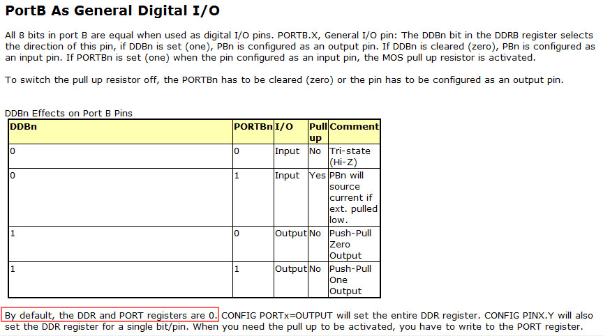

    Na początek poczytajcie sobie dobrze Helpa Bascoma z niego się dowiecie, że istanieje tzw trzeci stan - stan wysokiej impedancji Hi-Z !!!
    Jakie napięcie na nóżkach atmega8 ??
    na czerwono zaznaczyłem - to, że w Bascomie domyślnie piny ustawiane są jako wejścia - więc w kilku postach wyżej pomyliłem się ale też od razu zaznaczyłem, że nie pamiętam, że może jest odwrotnie i autor musi sam sprawdzić.
    Wyraźnie opisałem jak zmienia się ustawienia pojedynczych pinów portów, nie omawiając ustawiania kierunku całych portów.

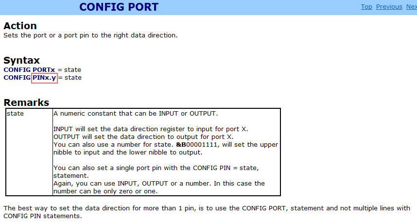

    Zajrzyjcie sobie jeden z drugim do HELPA:
    i poczytajcie proszę ze zrozumieniem.

  • #13 8377898
    danthe
    Poziom 30  
    Mnie również zdarzało się popełnić jakiś błąd doradzając na tym forum, ale gdy wskazywano mi możliwość pomyłki natychmiast to sprawdzałem i poprawiałem a nie odsyłałem z tekstem typu "mogę się mylić, sprawdź sobie sam".
    Dziwi mnie również taka ostra reakcja na krytykę.
    Odnośnie logiki dodatniej / ujemnej to chyba żartujesz?
    Cytuję za wikipedią :
    Jeśli do napięć wysokich zostanie przyporządkowana logiczna jedynka, a do niskich logiczne zero, wówczas mówi się, że układ pracuje w logice dodatniej (inaczej zwaną pozytywną), w przeciwnym razie mamy do czynienia z logiką ujemną (inaczej zwaną negatywną).
    W notach wielu układów cyfrowych znajdziesz określenie "active low" oznaczające że stanem aktywnym jest 0 !
    Ponadto próbujesz doradzać osobie która jest właśnie na etapie podstaw działania mikrokomputerów jednoukładowych (oceniam na podstawie postów autora), więc myślę że nie można za wiele wymagać i trzeba jasno i wyraźnie wytłumaczyć z czym ma do czynienia.
    Żeby właściwie skonfigurować porty Atmegi są następujące możliwości:
    Config Pinx.y = input/output - konfiguruje pojedynczy pin (y) portu (x) jako wejście lub wyjście.
    Config Portx = input/output - konfiguruje cały port (x) jako wejście lub wyjście.
    Config Portx = wartość - konfiguruje portx według podanej wartości, najłatwiej w postaci binarnej czyli &bxxxxxxxx
    Przykłady:
    Config Pinb.0 = input - Pin b.0 jest wejściem
    Config Pinb.1 = output - Pin b.0 jest wyjściem
    Config Portb = &b10000001 = pin b.0 oraz b.7 jest wyjściem (1) pozostałe piny portu b są wejściami (0)
    Gdy pin jest skonfigurowany jako wejście jest jeszcze możliwość włączenia wewnętrznego rezystora podciągającego wejście do +VCC przez ustawienie portu (w tym przykładzie b.0) w stan wysoki - Portb.0 = 1
    Rezystor podciągający ma wartość w przedziale 20k do 100k (zaczerpnąłem z noty katalogowej).
