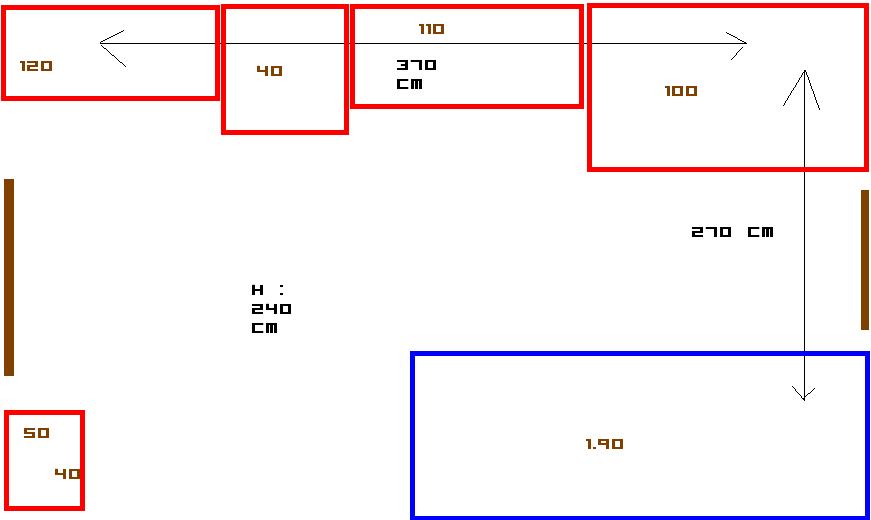

    Chcę ustawić fajnie meble poniżej przedstawiam schemacik pokoju możecie go przerobić chciałbym aby w pokoju fajnie się słuchało muzyki mam 2 kolumny 40 cm wys moc 30 wat xd i sub 15 wat zakoszony z kina domowego xd więc cudów nie będzie
    Ustawienie 2 kolumn i suba w pokoju
    Proszę Was o dowolne ustawienie mebli i całej reszty i ustawicie głośniki na obrazku.
    Zmieniam wszystko bo te ustawienie mnie znudziło
    Drzwi na obrazku są pomiędzy łóżkiem a szafą a okno obok biurka.
    Czerwone - meble
    Niebieskie - łóżko
    Brązowe - drzwi i okno

    Nie mam głowy do ustawiania mebli, z tym musisz sobie poradzić albo ty albo dziewczyna albo Twój architekt-dekorator wnętrz :)
    Ogólnie:
    - wypróbuj ustawienie kolumn pod skosem (kolumny nie stoją wtedy "na ścianie")
    - odsuń kolumny od ścian minimum 0,5m (na słuch)
    - postaw kolumny na wysokości uszu
    - subwoofer postaw tak, żeby nic go nie zastawiało, ew. jeżeli brakuje ci basu, dosuń nieco do ściany (na słuch)
    - dobry pomysł, to ustawienie za kolumnami regału z książkami
    - miej w pokoju dywan, książki, kwiaty
    Napisz jakie to dokładnie kolumny.
    pozdrawiam
    Hefi

    Jak postawić kolumny na meblach? W tzw. meblościance? To chyba najgorsze możliwe rozwiązanie, rodem z lat 80tych (wielka płyta, Altusy, sentyment, ech...). Na szafie można ew. postawić tyły od kina domowego. Z mebli nadają się tylko krzesła, jako darmowe podstawki.

    Zrobię tak wezmę kolumny postawię około 2 metry od siebie trochę wyżej niż głowa i skieruję lekko w dół a teraz co z subem ;p

    Podłącz długi kabel i próbuj różnych miejsc. Możesz nawet zrobić tubę z rogu pokoju (przy takich wynalazkach jak "sub 15W", to nawet potrafi przynieść efekt).
    Generalna zasada - im bardziej sub przystawiony do ściany (a jeszcze bardziej: ścian, rogu), tym gra głośniej, ale mniej "szlachetnie" - piszą "mniej szlachetnie" mam na myśli w łagodnym ocieplenie, a następnie potężne dudnienie jak w kinie, na końcu przewalanka i brak definicji.
    Jak zagra twój - musisz posłuchać, niezależnie od tego kto i co ci napisze na forum.
