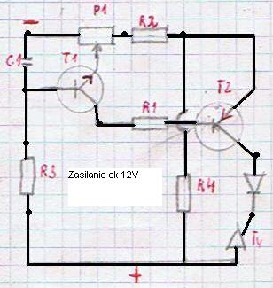

  • #9 8376775
    HUDY147
    Czy będzie on regulował wyłącznie prąd?
  • #10 8376813
    slawek87
    Poziom 19  
    pewnie ze będzie nie wypisywał bym głupot na elektrodzie podeśle jeszcze ci spis elementów
    Połprzewodniki
    T1 - BC107
    T2 - BC178
    D - Dioda prostownicza
    Ty - tyrystor wg potrzeb
    Rezystory
    R1 - 13K.om/0,125W
    R2 - 6,5K.om/0,125W
    R3 - 220K.om/0,125W
    R4 - 24om/0,5W
    P - 10K.om/0.25W
    Kondensatory
    C - 100nf

    Chyba wszystkie informacje mało wiarygodne. Po pierwsze jeśli na wyjsciu z układu napięcie 12,7 V to nie wiadomo co za akumulator podłaczasz skoro pobiera ponad 15 A? Albo jest znacznie powyżej 12,& V albo akumulator zwarty. Po drugie nie wiadomo co to za układzik masz na wejściu i czy prawidłowo pracuje. Jeśli jest to regulator na triaku to musi regulować, ale nie wiadomo, czy układ nieobciązony nie zadymi. Pewno, że wyjściem poprawnym będzie regulacja na wyjściu tyrystorem. I znów nie wiemy jaki akumulator podłaczasz wiec z radami trudno. Ale jeśli to będzie jakis przeciętny samochpodowy to proponuję to co zawsze, czyliu właczenie w szerego z akumulatorem żarówki reflektorowej. Masz trzy opcje regulacyjne: włókno śwoatła mijania, włókno światła drogowego oraz obydwa włókna.

    Jeśli nieobciążony transformator ma na wyjściu 15,5V AC to po wyprostowaniu jest to ok 22V DC stąd płynie tak duży prąd po podłączeniu akumulatora. Na przyszłość, zanim zaczniesz mierzyć coś miernikiem, dowiedz się co tak na prawdę mierzysz :/

    Wychodzi na to, że jednak nie wiesz... przecież za mostkiem Graetza nadal masz prąd zmienny* (ale już nie przemienny), a jego przebieg nie jest już sinusoidą, więc poprawnie zwykłym miernikiem nie zmierzysz jego napięcia. Dołącz kondensator (choćby 470uF/50V) na wyjściu mostka i wtedy uzyskasz poprawną wartość napięcia, akumulator będzie pełnił podobną funkcję jak kondensator.
    Co do rozwiązania - to ze ściemniaczem nie jest takie głupie, ale nie każdy ściemniacz będzie pracował z obciążeniem indukcyjnym.

    Kolego odwiń uzwojenie wtórne trafo do 13V ładowanie wróci do normy.
    I podtrzymuje wypowiedź kolegi wyżej.
    Nic lepszego nie ma niż dobrze dobrany napięciowo trafo.

    To odwiń część zwojów z uzwojenia wtórnego transformatora. Zmiana prostownika pełno-okresowego na jedno-połówkowy zmniejszy prąd ale zbyt mało, by było to bezpieczne dla tego akumulatora.

    Po co odwijać dobre trafo z którego można zrobić prostownik do szybkiego ładowania akumulatorów? Dorzuć tam jakiś prosty układ regulacji jakich na elektrodzie jest wiele a będziesz miał prostownik na całe życie a mocny, że konia zabije. Jesteś elektrykiem to sobie poradzisz.

    A prostym sposobem zmniejszenia prądu ładowania jest wpięcie w szereg z akumulatorem żarówki reflektorowej 45-55W.
    Ubocznym efektem jest wizualna kontrola ładowania.
    A posiadając amperomierz można sprawdzić jakim prądem jest ładowany akumulator i ewentualnie zmienić żarówkę na mocniejsza/słabszą lub dodać druga gdy prąd jest za mały.
