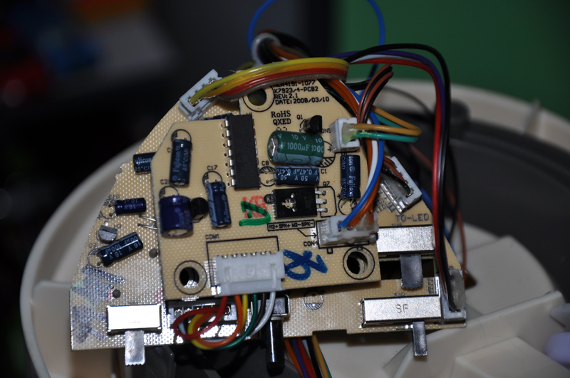

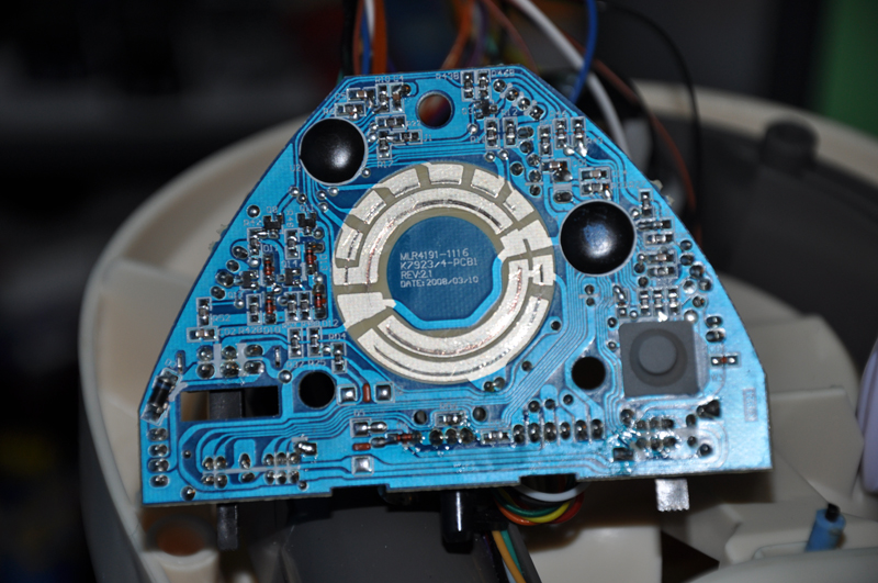

  • #4 8382582
    a1cygan
    oto fotki sterownika:
    silniczek od elektrycznej huśtawki silniczek od elektrycznej huśtawki
    wtyczka z 2 przewodami zielonym i żółtym idzie do silniczka.
  • #5 8384086
    Ronin64
    Poziom 35  
    Jak na dość proste urządzenie to sterowanie dość rozbudowane jest. O ile przełącznik jest sprawny mechanicznie i elektrycznie to znalezienie usterki może być kłopotliwe. Jeśli uszkodził się układ zalany masą plastyczną (te duże czarne kropki) to naprawa nie będzie możliwa. Można sprawdzić półprzewodniki na mniejszej płytce i może przy dużym szczęściu okaże się, że tam jest usterka i można ją usunąć.
  • #6 8385550
    a1cygan
    mechanicznie jest sprawne bo rozebralem i obejrzałem ścieżki nie sa poprzecierane. a co za uklad może być w tych czarnych kropkach?? które połprzewodniki sprawdzić??
    dzięki za zainteresowanie
  • #7 8386423
    Ronin64
    Poziom 35  
    Pod tymi czarnymi kropkami może być wszystko niestety :| Co do półprzewodników to można sprawdzić tranzystory i ewentualnie wstawić nowy układ scalony. Warto jeszcze przepatrzeć płytkę pod kątem mikropęknięć ścieżek.
