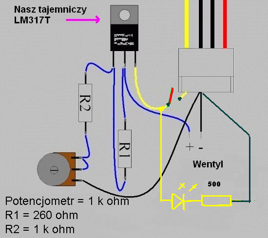

    z gory zaznaczam ze jestem poczatkujacy w tej dziedzinie. Postanowilem wykonac regulator obrotow wentylatora oparty na ukladzie scalonym LM317T na podstawie https://obrazki.elektroda.pl/45_1237317120.jpg. Przestudiowalem tematy odnosnie ukladu na elektrodzie oraz innych stronach internetowych. Wykonalem bez problemu uklad dla jednego wentylatora, ktory dzialal.

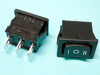

    Chce sterowac 3 wentylatorami za pomoca dwoch potencjometrow i wlacznika trojstanowego. Odnosnie tej modyfikacji chcialbym aby ktos sprawdzil schemat elektryczny ktory zrobilem i powiedzial czy to bedzie dzialac zgodnie z zalozeniami. Wlacznik taki jak na obrazku Regulator wentylatorow z mozliwoscia wylaczenia
    -w pozycji srodkowej wylacza obie sekcje wentylatorow
    -w pozycji I wlacza jedna sekcje (1 wentylator)
    -w pozycji II wlacza dwie sekcje (3 wentylatory)

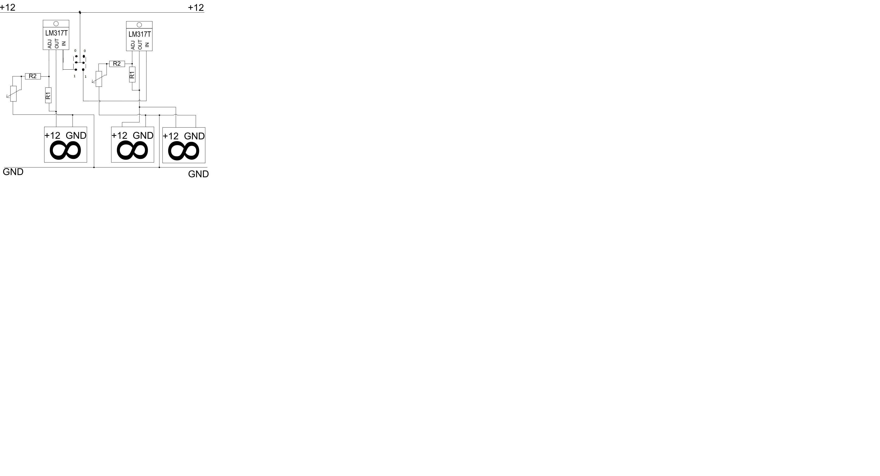

    Najpierw wykonalem pseudoschemat na podstawie ponizszego rysunku
    Pseudoschemat jest na rys3

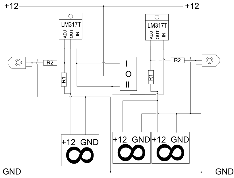

    Na jego podstawie schemat elektryczny wg ktorego chcialbym budowac regulator
    Czy macie jakies zastrzezenia, co do tego ukladu? Czy moge go bezpiecznie realizowac? Mam obawy co do tego wylacznika, czy takie polaczenie moze byc w trybie wlaczenia wszystkich 3 wentylatorow?

    To nie ma sensu.
    Przelacznik nic nie daje, poniewaz czy jest w pozycji 1 czy 2 to i tak dzialac beda 3 wentylatory.
    Zrobiles zworke na nozkach 1 - 3 wylacznika.
    Poza tym nie mozesz podlaczyc 3 wentylatorkow pod jeden uklad LM 317 i dac przelacznik wl/wyl bezposrednio w szereg z jednym wentylatorem ?
    Bedzie oszczedniej i prosciej.

    moglbym prosic o fachowa terminologie takiego wlacznika? domyslam sie ze chodzi o taki 6 PINowy. I krotki opis lub wskazowke gdzie znajde, zasady dzialania ego wlacznika- czyli co on zwiera, bo nie moge sie polapac

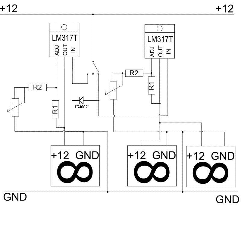

    Wystarczy dołożyć jedną diodę krzemową, załączam zmieniony schemat. Warunek będzie spełniony tj: w pozycji "1" będzie pracował jeden wentylator, pozycja "2" - żaden, pozycja "3" - wszystkie.
    Pozdrawiam - Daniel
  • #7 8382944
    marx24
    super, ma to sens. dzieki wielkie i pozdrowienia dla augustowskich stron;)

    Dioda jest sprytna, ale bedziesz miec na niej spadek napiecia ~ 1.4 volta.
    Czyli uklad z jednym wentylatorkiem nie bedzie osiagal 100% wydajnosci.
    Oczywiscie taka tolerancja nie powinna w niczym przeszkadzac.

    Spadek napięcia na diodzie 1n4007 wyniesie ok. 700 mV do 1 V maximum, zależy od natężenia prądu. Można wstawić diodę schotky'ego o spadku napięcia ok. 200mV. Ponieważ dalej w układzie są stabilizatory to różnica ta objawi się tylko przy ustawieniu potencjometrów na max.

    jestem nowicjuszem wiec chcialbym zapytac czy moge pojsc do elektrycznego i kupic diode schotky`ego o jak najmniejszym spadku napiecia czy musze zwrocic uwage jeszcze na inne parametry diody. Jesli tak to jakie? czy musze wybierac o jakiejs szczegolnej wartosci napiecia i pradu wstecznego?
  • #11 8384670
    danthe
    Poziom 30  
    Myślę że większość popularnych diod shotkyego ma napięcie wsteczne zdecydowanie większe od 12 V. Ewentualnie możesz takie diody pozyskać ze starego zasilacza AT lub ATX, lub kupić w sklepie elektronicznym. Nie wiem tylko czy w twojej okolicy są kompetentni sprzedawcy, w jednym ze sklepów koło mnie sprzedawca nie ma zielonego pojęcia o tym co sprzedaje, to klient musi wiedzieć dokładnie jakiego elementu potrzebuje. I jeśli pyta o np. BD138 to odpowiedź brzmi - nie ma, a że obok na półce 3 szufladki odpowiedników ...
    Tobie potrzebna jest dioda shotkyego minimum 1A i min. 30V. Na początek polecam jednak wypróbować 1N4001 do 4007, ogólnie dostępne i bardzo popularne.
