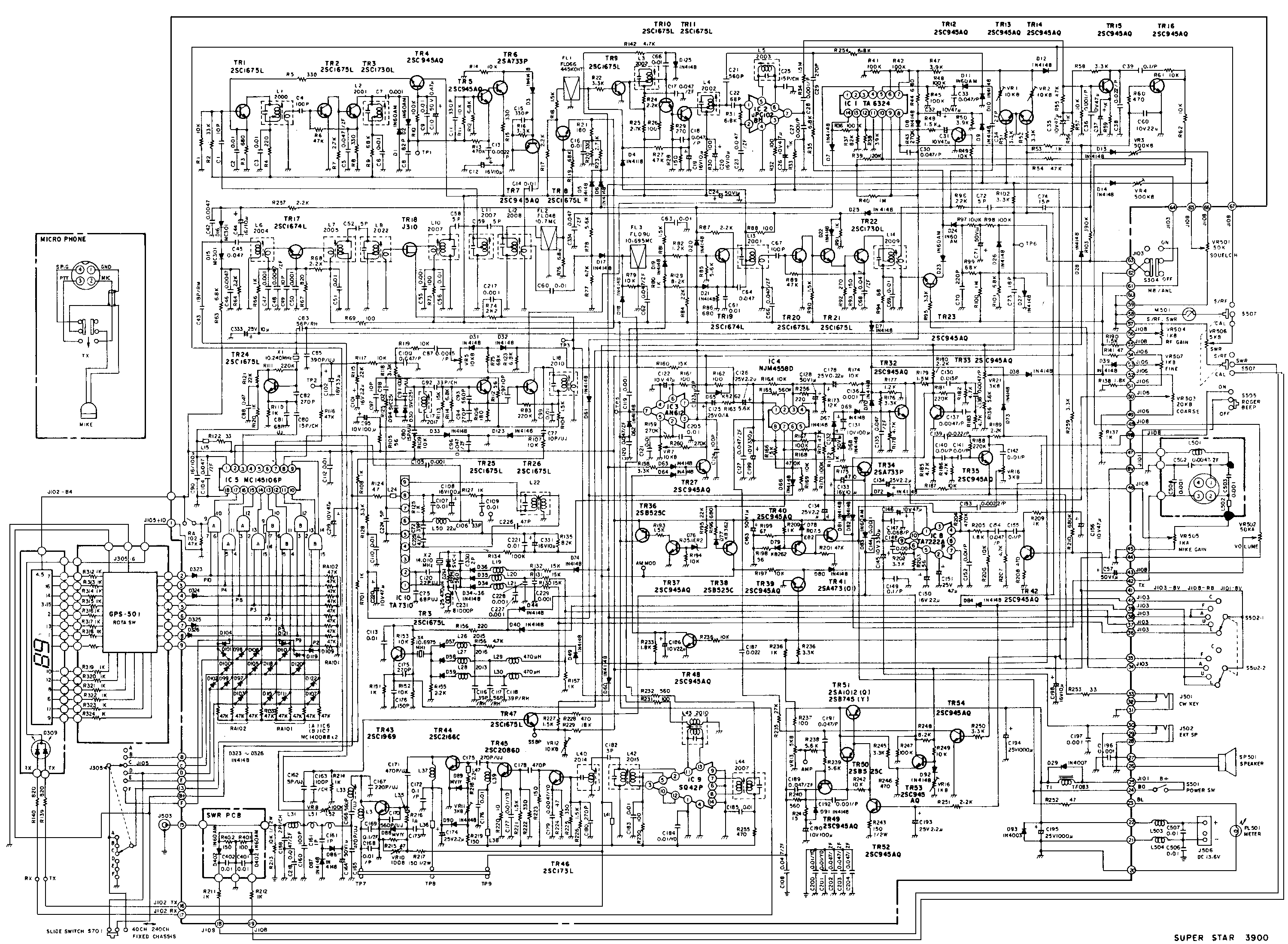

Podpowie ktoś z kolegów gdzie szukać przyczyny?
Połączenia kablowe są ok, wskaźnik wychyłowy nie działa przy odbiorze, zarówno AM/FM jak i SSB. Działa natomiast podczas nadawania i pomiaru SWR. Squelch nie zamyka, cały czas szum. Bez względu na modulację i inne ustawienia.
Dioda D12 ok, tranzystory przy potencjometrach VR1 VR2 sprawne.
Radio użytkuję sam, przed wyłączeniem działało wszystko prawidłowo. Jak włączyłem następny raz, już tak jak opisane.
Załączam schemat, pozdrawiam.
