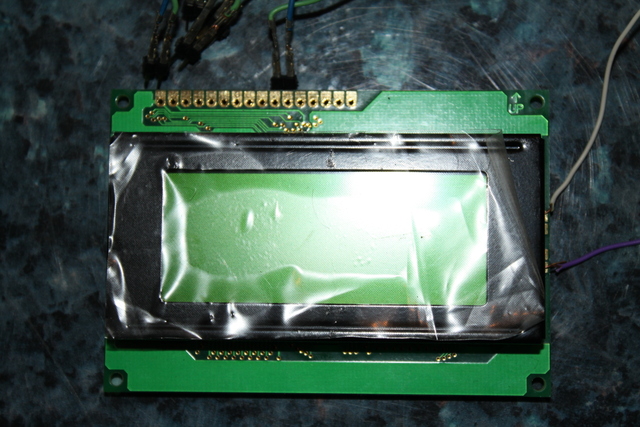

    Mam problem z zaprogramowaniem atmegi128 wraz z wyswietlaczem lcd oznaczenia (WC1604a0-sfylync06) . Prosze o pomoc
    Kod programu:

    Caly PORTE WPINAM w lcd nr. styku(7-14) i jest to moja "szyna danych".
    Młodsze bity PORTB uzywam do ustawienia RS,R/W, E.
    V0 poprzedzam potencjonometrem.

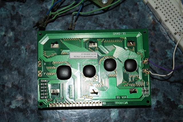

    Po wrzuceniu tego programu na atmege i podlaczeniu lcd niestety nic sie nie dzieje. Domyslam sie ze spowodowane jest to bledami w programie. Ten program ma wyswietlic 2 znaki w pierwszej lini od lewej strony - czyli od poczatkowej pozycji kursora.
    Dodaje rowniez zdjecia wyswietlacza
    [atmega128] + lcd , problem
    ma ktos moze jakis pomysl?

    arturt134
    To nie jest datasheet, to tylko charakterystyki elektryczne.
    Brakuje opisu komend sterujących, tablicy znaków, procedury inicjalizacji lub choćby nazwy kontrolera.... Potrzebny jest opis typu "programming guide", w którym będzie to wszystko.
    Możesz rzucić okiem na moduł, odczytać nazwę kontrolera i podać.

    arturt134
    No właśnie na stronie producenta wyświetlacza nie ma ani słowa o kontrolerze. Pozostaje tylko lupa i odczytanie nazwy ze scalaka na module.
