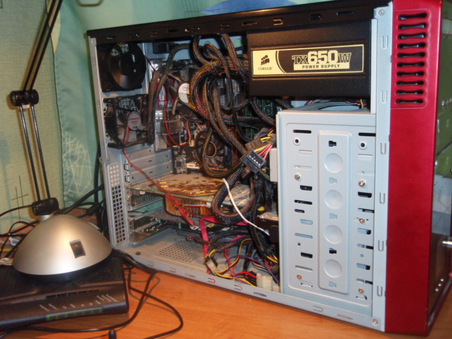

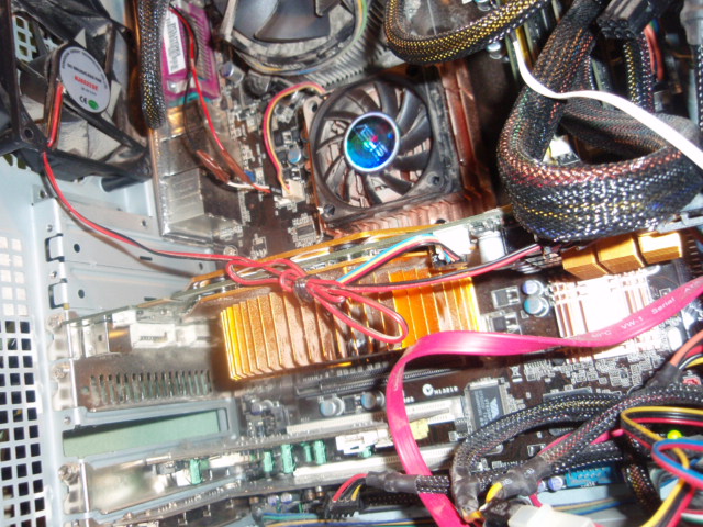

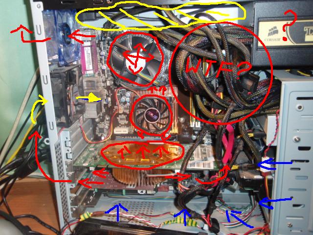

    Witam, mam tego kompa już od ponad roku. ale dopiero teraz zaczęły się problemy. Zaczyna sie grzać. W sumie, nie było żadnych oznak oprócz temperatury na panelu przednim (ktory zmienia kolor na czerwony i piszczy). Pokazywał nawet 60stopni. Myslałem że po prostu sie uwalił czujnik i pokazuje głupoty. Okazało się że nie. dotykał tylko radiatora karty graficznej. Po odsunięciu go, okazalo się że wewnatrz jest temp ok 40stopni. Procek ma prawie 70 ( Intel Core 2 quad q6600 2.40GHz 2.52GHz, 8gb ramu, 1tb dysk )
    Skoro sie grzeje trzeba go jakoś ostudzić. Dlatego pisze do was ;) macie jakieś pomysły.

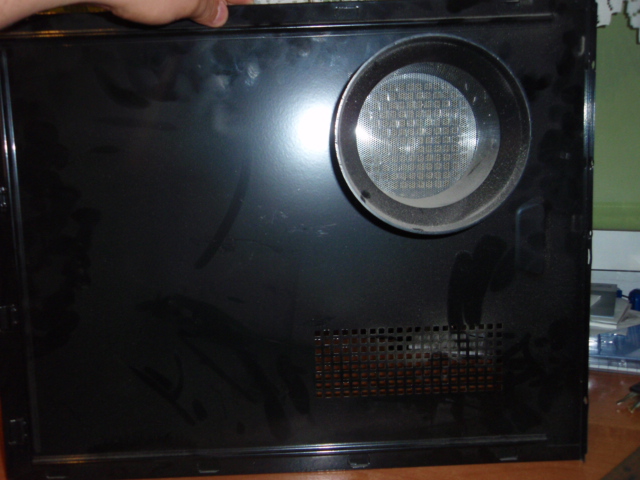

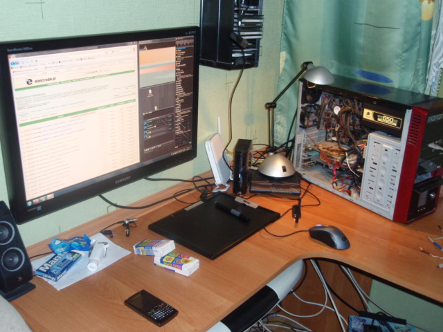

    Moje centrum dowodzenia. Buda stoi obok okna (stroną płyty głównej)
    Grzanie się kompa - jakieś pomysły?
    Widok wierzy z przodu.
    Dobra. Wiem że pokazanie pustych przestrzeni za pomocą taśmy izolacyjnej koloru brązowego naraża mnie na śmiech ale... co mi tam :D leżała obok, co sie ma marnować. Tak więc, miejsce na Czytnik Kart i jeden CD - puste

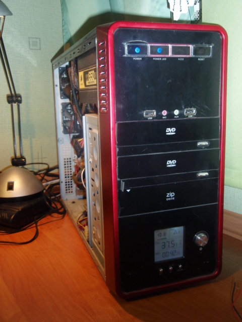

    Wygląd ogólny budy:

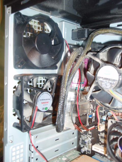

    Tylna ściana - 2 wentyle. jeden wdmuchuje (*górny) drugi wyciąga powietrze:

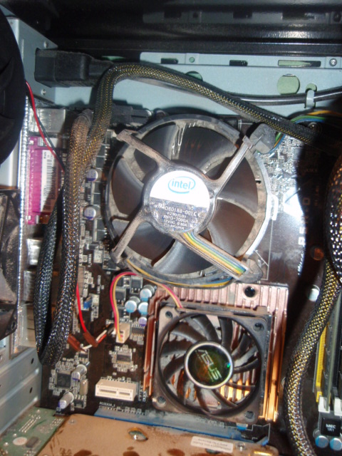

    Wentyl procka i.. chyba płyty głównej? zresztą sam nie wiem, ale coś tam chłodzi (jeżeli ktoś wie? to chętnie się dowiem) :
    Wentyl Intela idzie prosto do tuby na obudowie:
    Grzanie się kompa - jakieś pomysły? Grzanie się kompa - jakieś pomysły?
    Karta graficzna to Geforce 9800GT, to ta z radiatorem pomarańczowym:

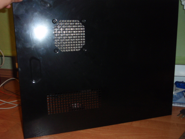

    Myślałem żeby dodać jeszcze 2x wentyl 60*60 na obudowie (poniżej tuby jest kratka )
    Ewidentnie temperatura na górze obudowy jest niższa niż na dole. Dlatego jakoś dół muszę ostudzić.
    Widziałem post kolegi który na miejsce przednich paneli wrzucił duży wentylator i zakrył go ładnie. Hmm. Macie jakieś pomysły?
    Aha. Wentylator na panelu tylnym (dolny) sterowany jest przez mój panel LCD z wmontowanym regulatorem sterowania. Górny wentyl jest podłączony pod płytę główną (nie mogłem podłączyć pod panel, po prostu nie działa :| nie wiem dlaczego, nie chciało mi sie w to bawić aż do tej pory. Sprawdze kiedy będe już coś kombinował) Bynajmniej mam jeszcze możliwość podłączenia drugiego wentyla do panelu przedniego kompa (z regulacją).
    PS. Nie chciałbym nic ciąć w obudowie. Jakoś nie leży mi cięcie i wstawianie jednego wielkiego wentylka. Wole żeby sprawy blacharskie nie wchodziły w rachubę.
    jakies ciekawe pomysły?

    Obydwa wentylatory w tylnej części obudowy powinny wyciągać powietrze. W takim układzie powietrze z zewnątrz będzie zasysane przez dolne otwory w bocznej ściance i otwory ukryte pod czołowym panelem. Możesz również zastosować chłodzenie procesora np. ASUSA, w którym wiatrak jest mocowany do pionowego radiatora ( ciche i skuteczne chłodzenie ).

    W sumie nie ma co tu debatowac nad dodatkowymi wentylatorami w obudowie. Do zmiany jest stockowy cooler na procesorze. Q6600 to jedna z najwiekszych "grzalek" - w polaczeniu ze slabym coolerem i stara pasta termoprzewodzaca, temperatury 70stC nie sa rzadkoscia. Szczegolnie w takie upaly jakich doswiadczylismy.
    W zaleznosci czy chcesz procesor podkrecac czy nie wybierz albo jakies dobre chlodzenie w stylu Scythe albo np. AC Freezera.
  • #4 8384520
    JaJeCkO777
    po 1 - wyczyść !! sprężone powietrze i rura :twisted:
    po 2- te wentyle co są z tyłu niech wyciągają powietrze
    po 3- spróbuj uporządkować kable
    i po 4- zdejmij tą izolacje :P
    a jak to nic nie da to zmień cooler na procu
    PS; po co ci 8 GiBa :P ramu ??

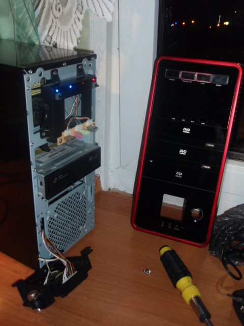

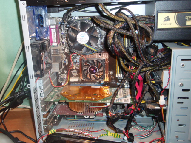

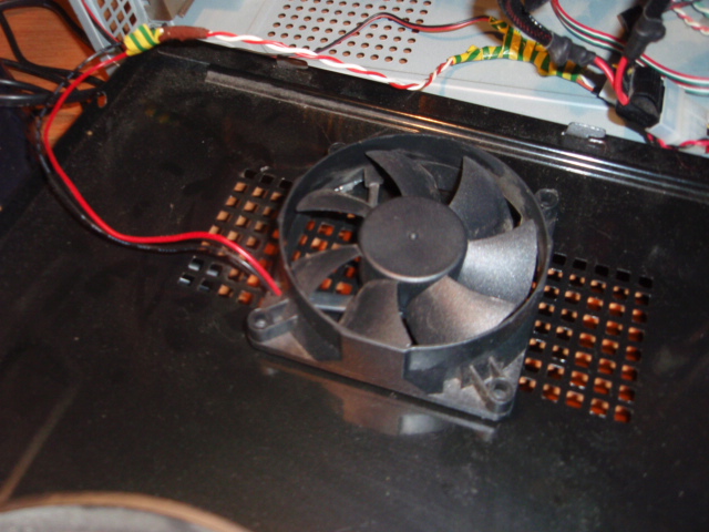

    Witka. Dodałem nowy wentyl na tył i... okazało się że panel przedni sie spier... mhm ciekawe czemu swoją drogą... Bynajmniej nie działa, zdjąłem przednią obudowe i... komp sie nie grzeje, odkryłem jeszcze jedno miejsce na wentyla :D
    ps. albo kupie następny WIĘKSZY WENTYL i zamontuje (przerabiając obudowę) albo kupie jakis inny panel lcd.
    Ma ktoś jakies pomysły? namiary na fajne LCD ktore można zamontowac z przodu ?
    załączam foto :d standardowo
    Grzanie się kompa - jakieś pomysły? Grzanie się kompa - jakieś pomysły? Grzanie się kompa - jakieś pomysły?
    co uważacie za lepsze ?
    w sumie, w tym momencie komp sie nie grzeje a z dodatkowym wywietrznikiem na bank przestanie :D
    Kompa przeczyściłem powietrzem rano :P (swoja droga nic nie dało)
    8gb - nie wiem, było w zestawie :D quada, dałem za tego kompa wraz z monitorem (wartosc 1500zł) tylko 3200zł wiec chyba sie opłacilo?

    W komputerze masz tak narąbane, stare wentylatory polutowane do płyty, troszke brzydko, jakbyś zauważ cooler jest cały w kurzu, to co trzeba zrobić to:
    Kupić nowe wentylatorki pod molexa
    Zrobić porządek z kablami bo nie ma dobrego obiegu
    Zmienić pastę termo.
    I ewentualnie zmienić chłodzenie procesora.
    Pokaż jak przeczysciłeś, a z panelem będzie cieżko, chyba takiego nie dostaniesz, sprawdź jeszcze na pewno czy nie działa

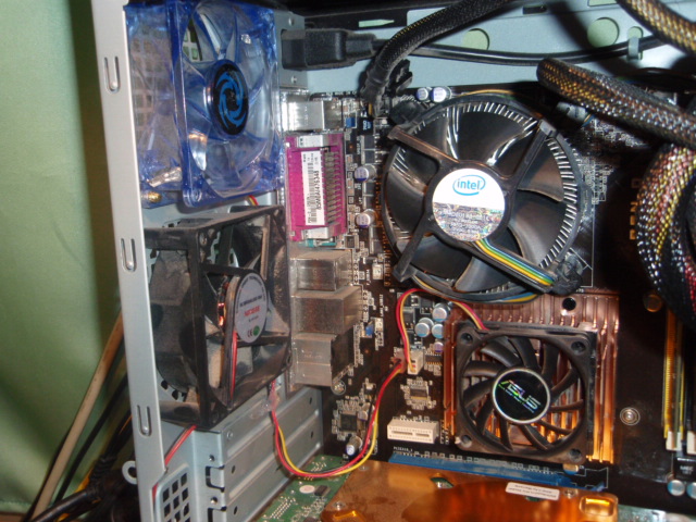

    Nie wentyle są nowe. Lutowane dlatego że były przystosowane do panelu - panel sie zepsuł więc wentyle tez nie działały.

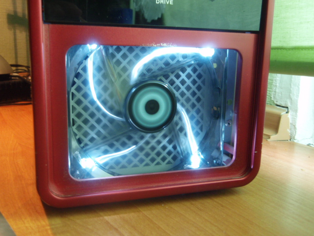

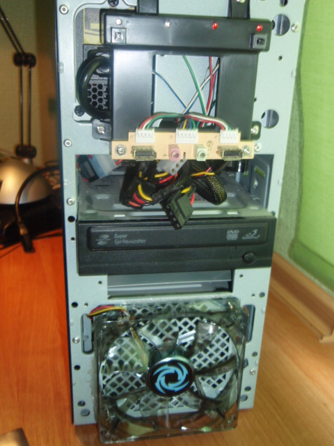

    Własnie wrócilem ze sklepu komp. zamontowałem jeden wentylator na dole w obudowie (taka kratka) oraz jeden 120x120 cm na przód - zamiast panelu. poki co jakos działa. zobaczymy co i jak, jeżeli temp nie wzrośnie drastycznie to wrzuce foty.
    edit: w sumie poki co wyglada to tak:
    Grzanie się kompa - jakieś pomysły? Grzanie się kompa - jakieś pomysły? Grzanie się kompa - jakieś pomysły? Grzanie się kompa - jakieś pomysły?

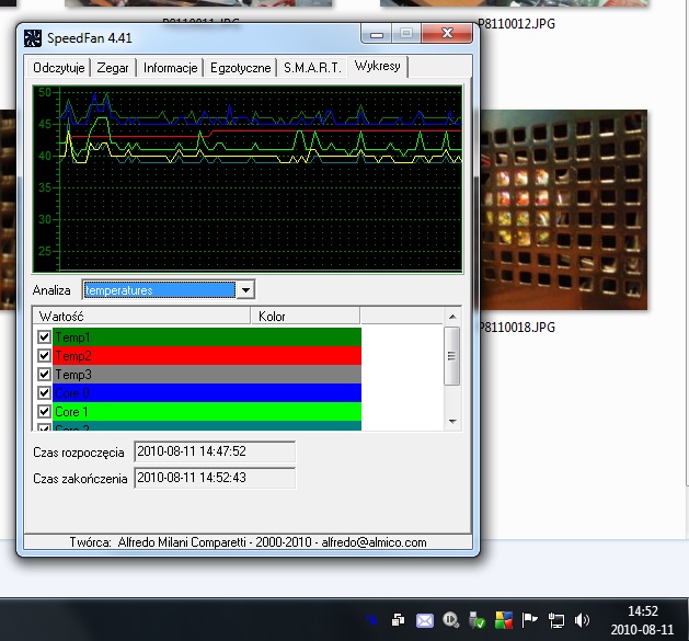

    oraz speedfan:
    Mhm. faktycznie czytajac w necie o tym sprzecie... mam grzejnik zamiast kompa.
    Teraz myśle jak zamaskować wentyl z przodu, żeby czasem coś tam nie wleciało.
    Hmm... ?? pomysły?;)

    I możesz postawić komputer pod biurkiem powinny spaść 2-3c :)
  • #12 8387866
    Komandosik
    no wlasnie pod biurkiem grzał sie bardziej. na biurko jest dlatego że jeszcze nie kupiłem kabla do monitora na tyle długiego żeby stał sobie na dole :D

    Witam, kol. Komandosik, póki co, praw fizyki Pan nie zmienisz... więc na początek proponowałbym (to nie złośliwość) poruszanie głową... i poczytanie:
    https://www.elektroda.pl/rtvforum/topic1717608.html
    Popełnię te parę uwag:
    1. Kable, taśmy, itp!
    2. Brak prawidłowej cyrkulacji powietrza!
    3. Dorobiłeś się 6-ciu wentylatorów..? po co?
    EFEKT? wg. mnie "nijaki"
    Jako podpowiedź do ochrony wentylatora (częściowo kurz i nie wsadzanie palca ;) - kawałek ramki i rajstopy od mamy/siostry (tak jak kiedyś na głośnikach) tanio i DIY... a na to nałozyć Grill dla ozdoby jak musisz :)
    A otwory (dziurkowane, te w obudowie) najlepiej po prostu wyciąć! i przepływ gwarantowany bez zakłóceń.
    Kolory:
    czerwony - strefa gorąca
    żółty - strefa ciepła (tylko w Twoim przypadku)
    niebieski - strefa zimna
    Jakieś pytania? zapraszam na PW lub tutaj.

    Przedni duży wentylator wdmuchuje powietrze, tylne dwa wydmuchuja, boczna scianka ma dwa wentylatory ktore wydmuchują (sa akurat obok karty graficznej ktora sama ma wentylator wiec gorace powietrze od razu jest wydmuchiwane)
    procek ma standardowy radiator i farbycznie zalozony wentylator i na to nalozona jest tuba. czipset ma swoj wentylator fabrycznie.
    kable schowac nie mialem gdzie, wiec wyciagnalem jeden z napedów i tam własnie są kable.
    jak tylko znajde czas zamieszcze foty
    temperatury nie przekraczaja 60stopni w stresie ;) tak wiec sukcess
