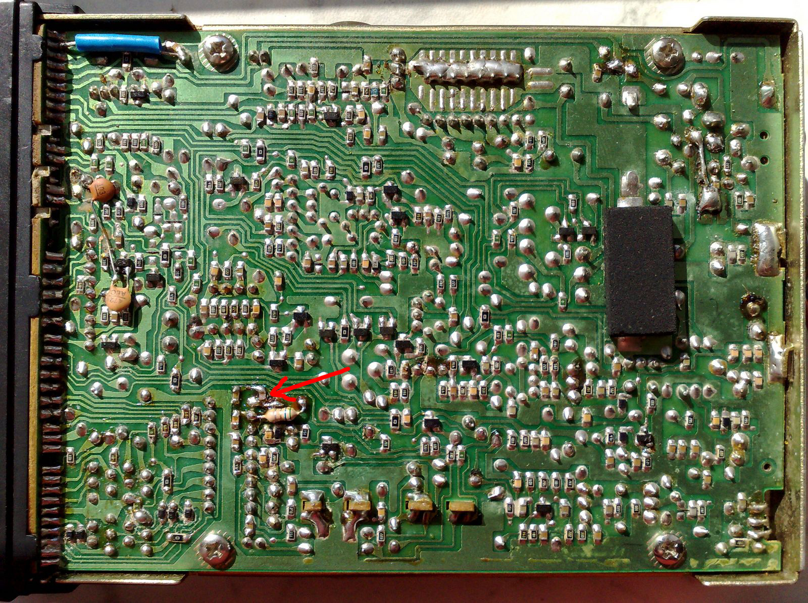

    Mam problem z CB-radiem President Harry Classic. Więc tak, na początku radio było sprawne, ale później zauważyłem że jak coś naciskam albo ruszam panelem to raz nadaje raz nie, po prostu nic na wskaźniku nie było przy naciskaniu PTT.
    Po rozebraniu, zauważyłem że było naprawiane i były zimne luty poprawiłem je i już nadawanie było.
    Cały czas wskaźnik pokazywał wszystkie kreski, ale później spróbowałem nadawać i jak nadaje to na drugim CB głos jest charczący, tak samo jak odbieram wskaźnik pokazuje 2 kreski a głosu prawie nie słuchać tylko pocharkiwania.
    Odległość pomiędzy radiami była jakieś 30m.
    Proszę o pomoc.
    Później wrzucę fotki.

    Olku tu chyba nie chodzi jednak o ARW , niech kolega ponownie rozbierze radio i BARDZO dokładnie obejrzy to co poprawiał , czy nie narobił nowych zwarć, nie ma jakiś nowych zimnych lutów. Proszę zmierzyć napięcie na stabilizatorze 7808, powinno być 8V oraz prawdopodobnie do wymiany wzmacniacz m.cz. TDA1905

    Stabilizator sprawny ma 8.11V, a można jakoś tego tda sprawdzić?

    Ale TDA1905 jak widzę to tylko końcówka mocy to ona nic nie ma do nadawania.

    Przylutowałem 2 - 120 i 150pF i działa :D
