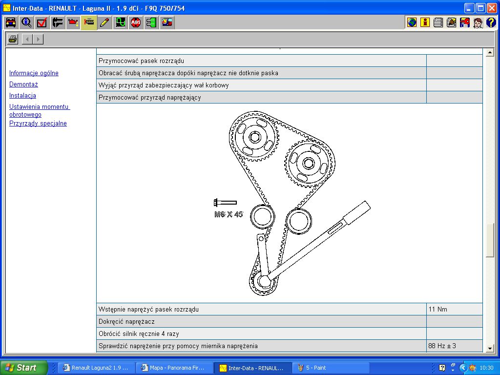

#1 8381234 09 Sie 2010 18:13 darek 444 darek 444 Poziom 2 #1 8381234 09 Sie 2010 18:13 jak ustawić znaki przy wymianie paska rozrządu 132 zęby jakłby można prosić jakiś rysunek

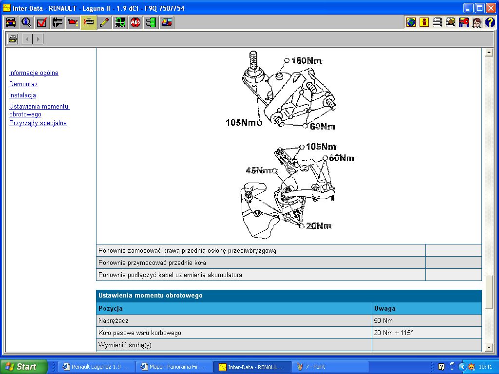

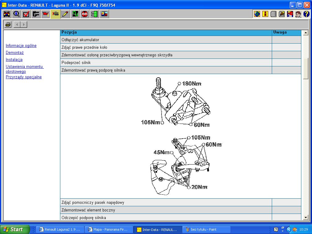

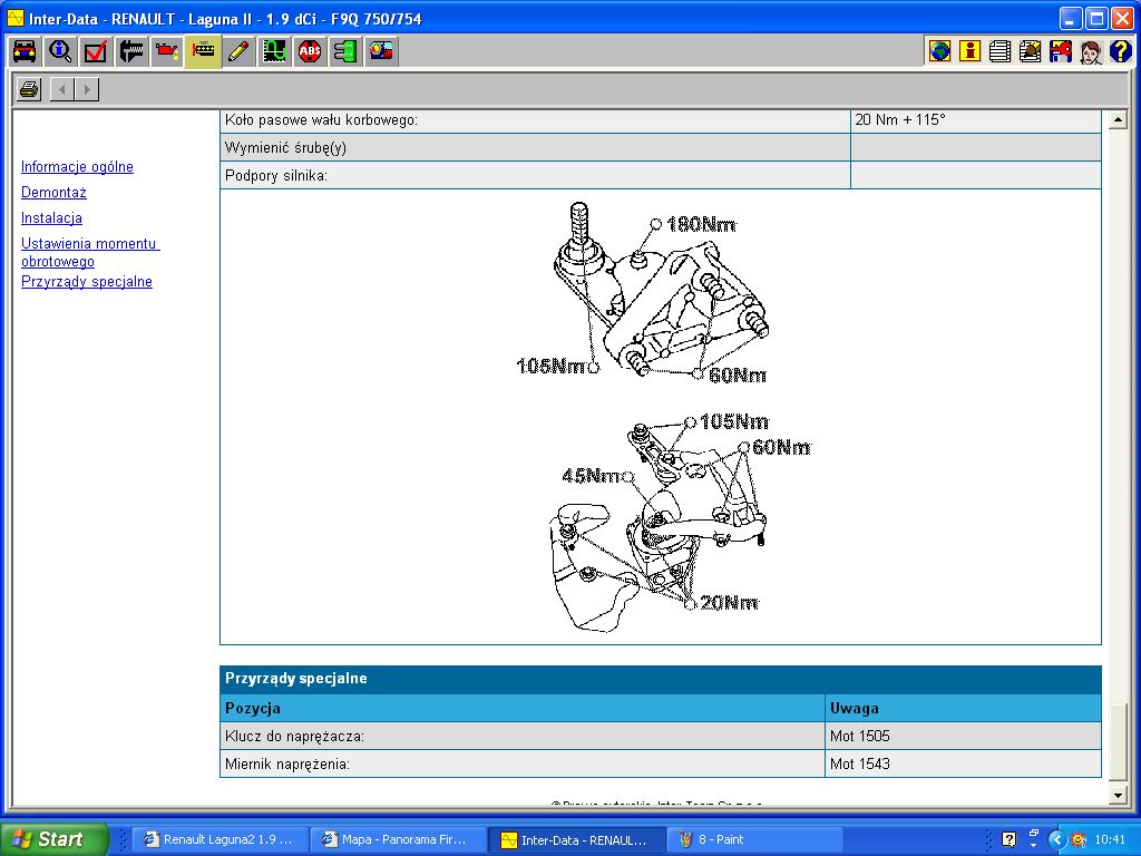

#2 8383463 10 Sie 2010 10:57 jawiczka jawiczka Poziom 28 Pomocny post? (+5) #2 8383463 10 Sie 2010 10:57 Myślę że powinny Ci pomóc. https://obrazki.elektroda.pl/25_1281430575.jpg https://obrazki.elektroda.pl/7_1281430575.jpg https://obrazki.elektroda.pl/62_1281430575.jpg https://obrazki.elektroda.pl/42_1281430575.jpg https://obrazki.elektroda.pl/38_1281430575.jpg https://obrazki.elektroda.pl/44_1281430473.jpg https://obrazki.elektroda.pl/18_1281430473.jpg https://obrazki.elektroda.pl/1_1281430473.jpg https://obrazki.elektroda.pl/69_1281430473.jpg
