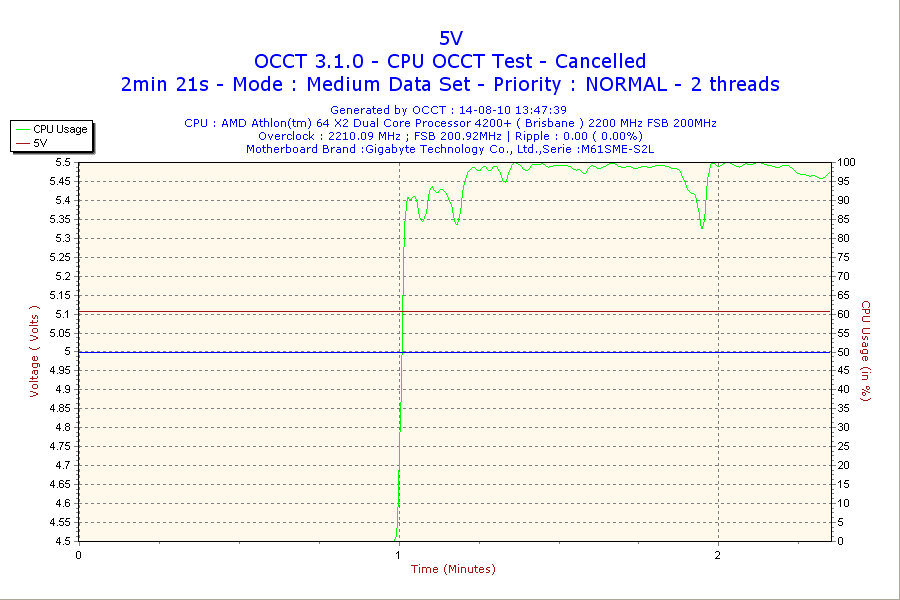

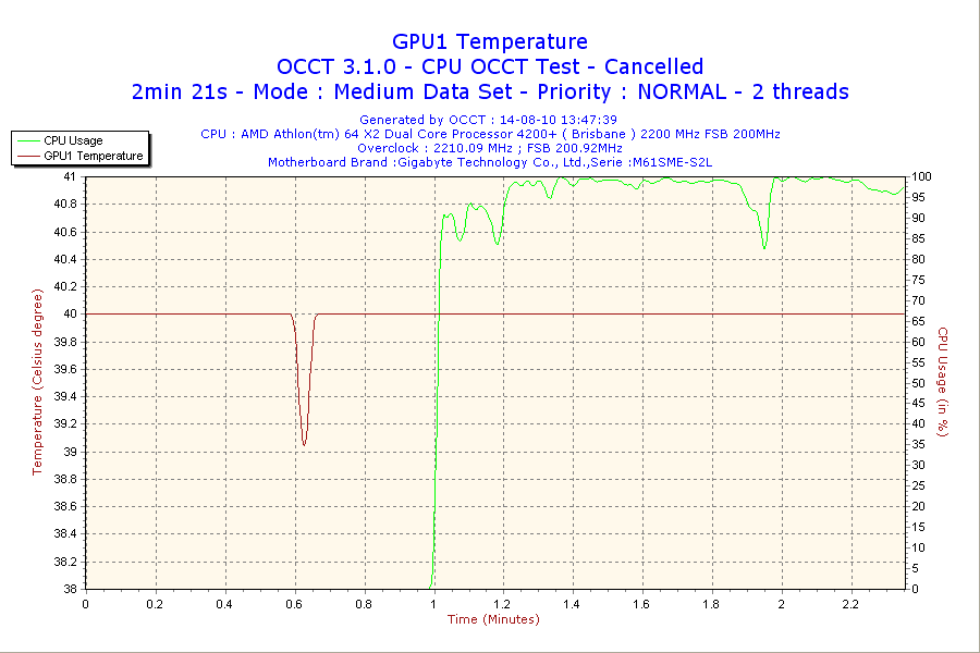

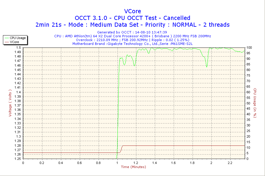

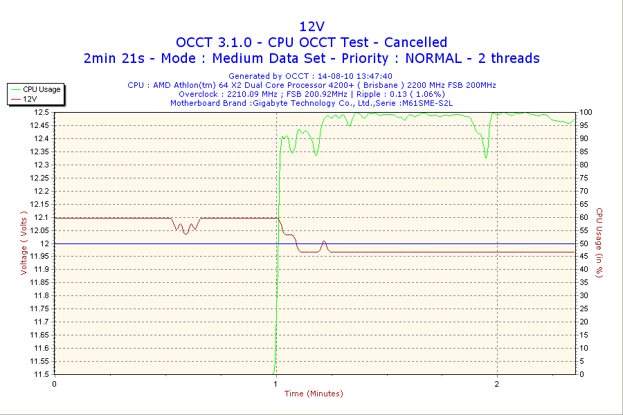

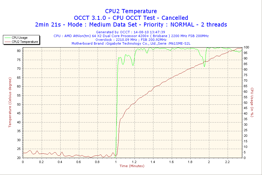

    EDIT:
    Wysoka temperatura procesora AMD athlon 64 x2 dual core. Wysoka temperatura procesora AMD athlon 64 x2 dual core. Wysoka temperatura procesora AMD athlon 64 x2 dual core. Wysoka temperatura procesora AMD athlon 64 x2 dual core. Wysoka temperatura procesora AMD athlon 64 x2 dual core.
    zrobiłem tylko 2 min. procesor doszedł do 96*C , wyłączyłem bo nie wiem czy moglo sie cos stac :|

    -zdjęcia wg tej instrukcji: https://www.elektroda.pl/rtvforum/topic595877.html
    -dźwięk spakowany (zip lub rar) i wstawiony w załączniku.
    Tak wysoka temperatura może wskazywać na:
    - źle założony radiator na procesor,
    - uszkodzony, niesprawny wentylator,
    - brak kontaktu (brak pasty termo.) między rdzeniem a obudową procesora,
    - uszkodzony czujnik temperatury,
    - zbyt gorąco wewnątrz obudowy,
    - zbyt wysokie napięcie rdzenia procesora.
    Upewnij się, czy radiator dobrze został zamontowany w podstawkę, sprawdź "palcem" czy radiator jest gorący - ponad 90stopni powinno parzyć.
    Rozgrzej ponownie procesor do ponad 70°C i w tym czasie wykonaj screen z programu Everest - zakładka czujnik.
    Wykonaj też screen w programie CPU-Z i umieść na forum.

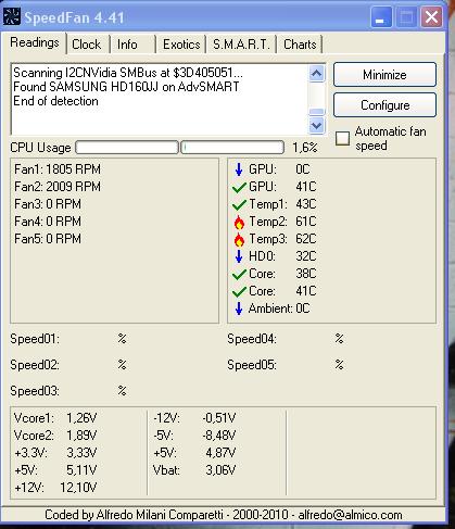

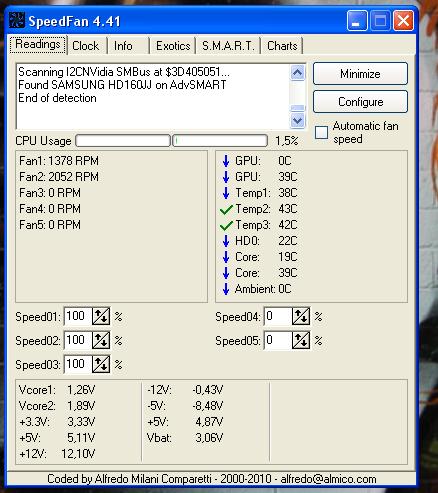

  • #25 8403957
    isan
    temperatury po umyciu radiatora, nowa warstwa pasty.
    ps: potem wrzucę przy obciązeniu
    EDIT: obciazenie; speedfan Wysoka temperatura procesora AMD athlon 64 x2 dual core.
    everest kłamie? :D

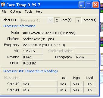

  • #29 8405171
    isan
    bez obciążenia:
    obciązone:
    program Core Temp
    juz sam nie wiem co sie dzieje :/
