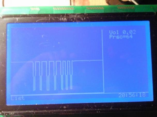

    Otóż zrobiłem sobie na M32 w Bas na Lcd 128x240 prosty oscyloskop, taki jak widziałem na innych stronach , dobrze pokazuje kwadrat do ok 4Khz, co jest normalne dla M32.
    Uwaga, fragment kodu z zapełnieniem tablicy i oscylogramem jest napisany przez kogoś z elektrody, nie pamiętam kogo, Ja go sobie lekko przerobiłem i dopasowałem.
    oto kod:

    Działa bardzo dobrze, i tu moje pytanie - jak zrobić funkcję która by działała jak wyzwalanie zboczem rosnącym ??
    I jak tu obliczać częstotliwość sygnału jeśli jest stały?
    Jak widzicie w kodzie już jest coś podobnego, ale bardziej działa jak Pauza niż wyzwalanie.

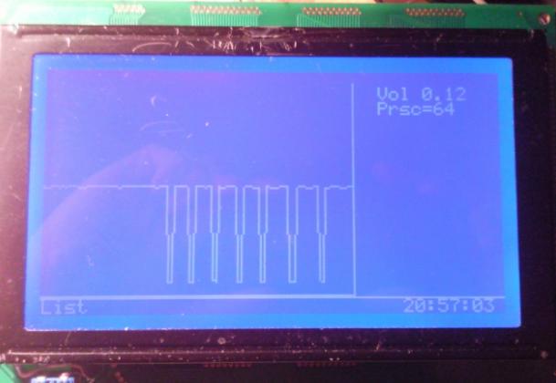

    Na preskalerze = 64 bardzo dobrze widać sygnał PPM z aparatury RC, po to zresztą zrobiłem ten niby-oscyloskop.
    [Bas] Prosty oscyloskop na M32, pytania (foto) [Bas] Prosty oscyloskop na M32, pytania (foto)
    Na pierwszym widać oscylogram gdy 2 ostatnie kanały są na minimum, na drugim 2 ostatnie na max.
    Pozdrawiam i czekam na porady.

    By odrobinę przyspieszyć zrób inaczej czytanie danych z ADC
    zamiast
    For C = 0 To 160                               'zapełnianie tablicy
               Nap1 = Getadc(1)
               Nap1 = Nap1 / 5
               Seg(c) = 118 - Nap1                           'dopasowanie do LCD
     Next
    zrób
               Seg(c)  = Getadc(1)
     Next
               Seg(c)= Seg(c)/ 5
               Seg(c) = 118 - Seg(c)              'dopasowanie do LCD
     Next
    Najpierw w "krótkiej" pętli szybki odczyt do tabeli bez marnowania czasu na skalowanie, a w następnym kroku skalowanie.
    Można tez zrobić lekki overclocking - zewnętrznym generatorem kwarcowym ( nie kwarcem) nie pamiętam do ilu można podkręcić.... ale chyba 32 MHz gdzieś w necie widziałem kręcili.
    A jak nie to ASM pozostaje ....
    http://www.ne.jp/asahi/shared/o-family/ElecRoom/AVRMCOM/AVROscilo2/AVROscilo2.html
    zobacz na dole link do filmu jak szybko "zasuwa" :-)
