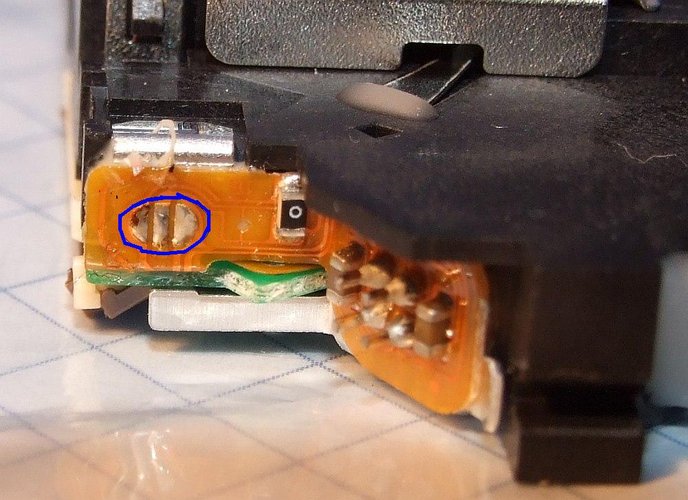

    A więc kupiłem konsole używaną od kolegi powiedział że laser jest słaby i przydało by się go wymienić pograłem miesiąc gry się zacinały więc kupiłem nowy laser zamontowałem(na pewno dobrze) skręciłem ją włożyłem grę i odpaliłem.Po otworzeniu płyta jest na tym samym miejscu wcale się nie kręciła laser też był w tym samym miejscu.
    Nie mam pojęcia co jest proszę o pomoc z góry dziękuje

    A usunąłeś zworkę zabezpieczającą z lasera??
    P.S. jaki to model lasera?
  • #3 8383589
    ksajd
    Nie wiem co ta zworka mógł byś wytłumaczyć . I czy laser może być przyczyna nie kręcenia się.z góry dzięki

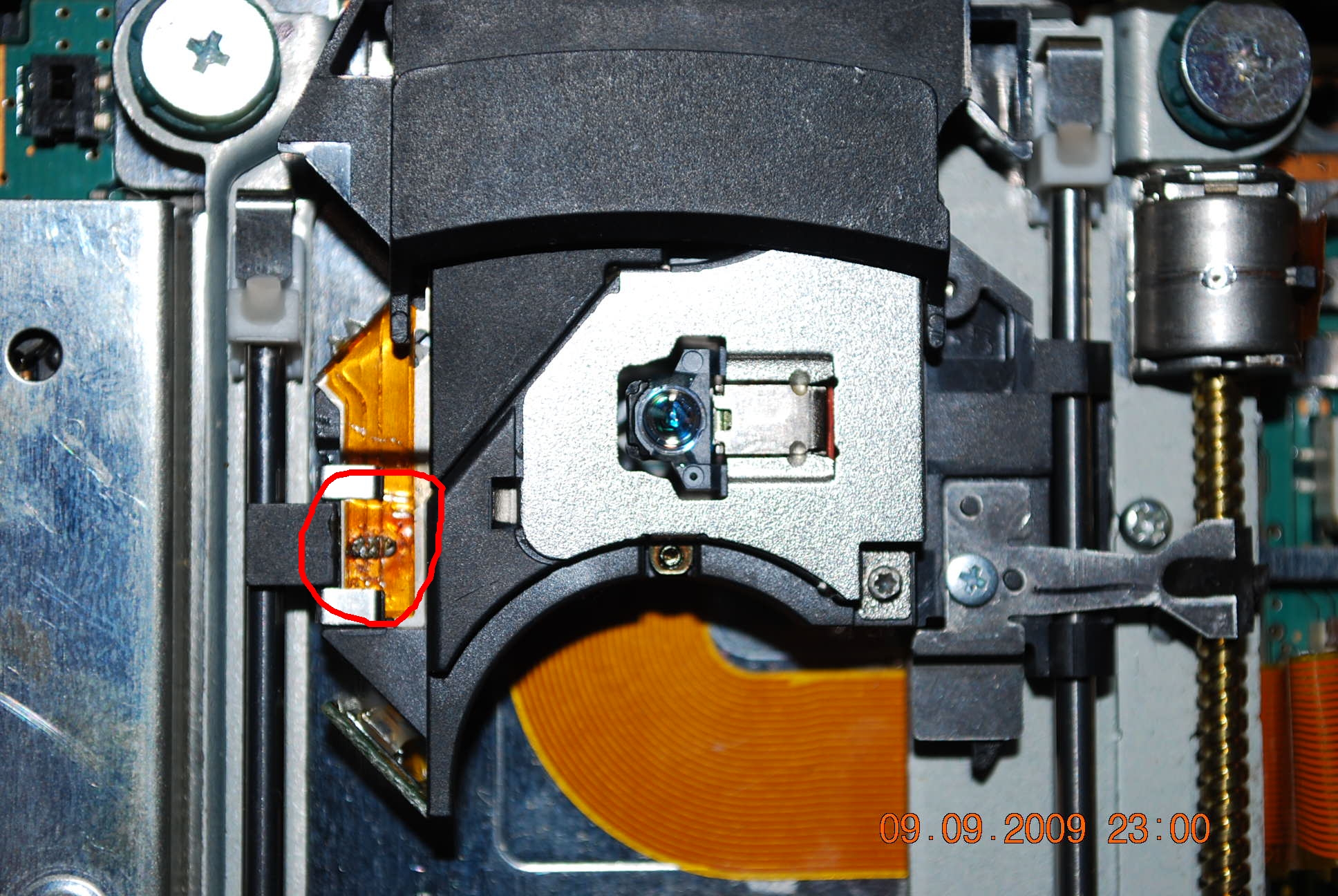

  • #4 8385554
    cash180
    Nowy laser ma zlane 3 ścieżki kroplą cyny i trzeba ją ściągnąć za pomocą plecionki lub odsysacza.
    Zworka na laserze PVR-802W
    Płyta sie nie kręci(kosnola slim)
    a na SPUJ-3170 G jest w tym miejscu
  • #5 8385568
    ksajd
    ok ściągnę je jak by co to napisze o rezultacie dzięki za odpowiedz
