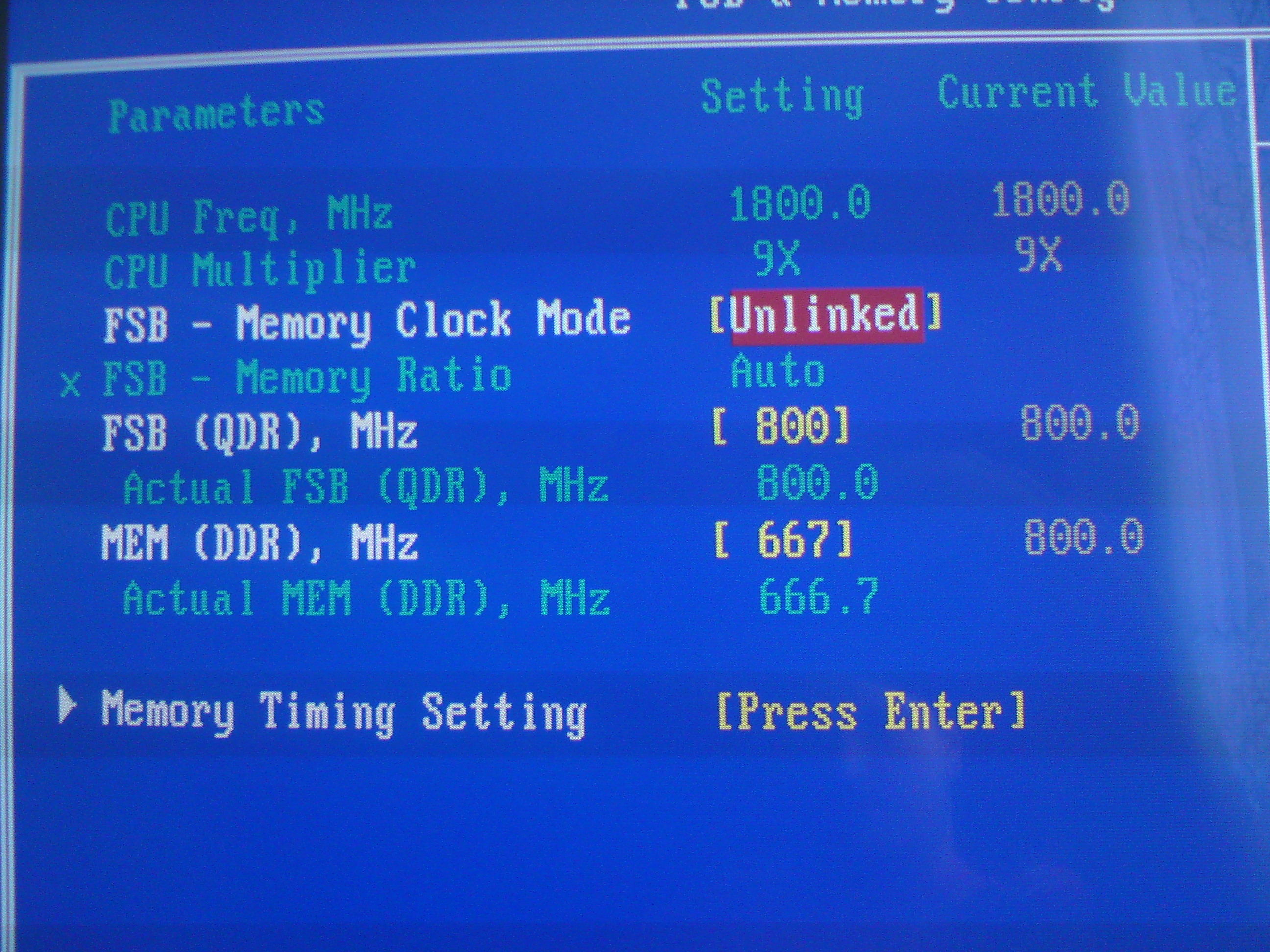

    No to pytam jak to zrobić czy to trudne skoro się znacie to proszę pokazać wasza wiedzę w sposób prosty i zrozumiały. chodzi mi o sposób prosto opisany i przybliżone wartości zeby mi dym z kompa nie poszedł:D A plyta to EVGA nForce 650i ultra motherboard do tego Nvidia 7600gs i 3 gb ramu 800ghz.

    Wchodzisz w bios w zakładkę FSB & Memory config i ustawiasz trzyb unlinked a potem FSB przestawiasz na 300mhz to razy mnożnik 9 daje 2.7ghz. Ustawienie FSB na 288mhz czyli 2.6ghz nie pozwoli uzyskać 800mhz na pamięciach, gdyż nie ma takiego dzielnika.

    wszedlem tam i wogule juz nic nie rozumiem tam jest pokazane jak bym juz mial mnoznik 9 i nie wiem jak to ogarnac dodaje fote Podkrecenie Core duo E2160 przy plycie nforce 650i
    aha pod current jest jak przedzej mialem na auto ustawione

    Przestaw FSB (QDR) na 1000mhz a MEM na 800mhz potem F10 i test stabilności. Jeśli zadziała i nie wykrzaczy się to przestaw na 1200mhz a MEM zostaw bez zmian. Jeśli nie pójdzie to zwiększ napięcie Vcore.

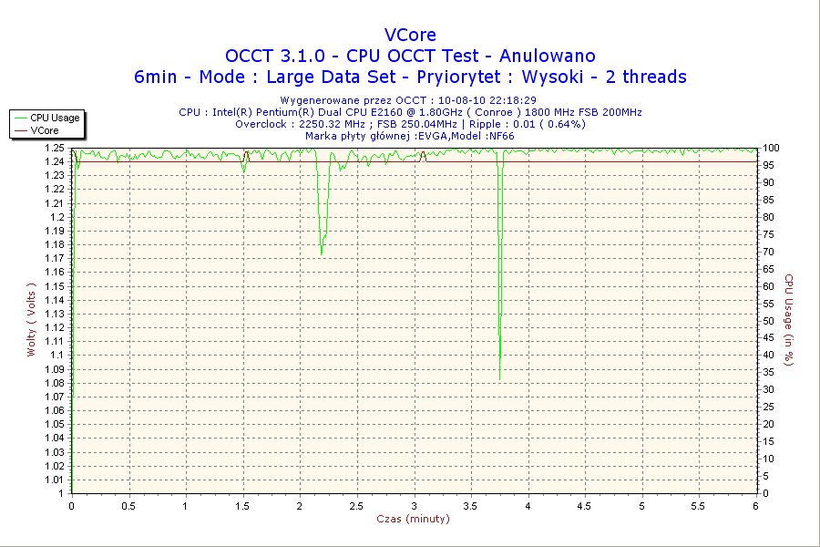

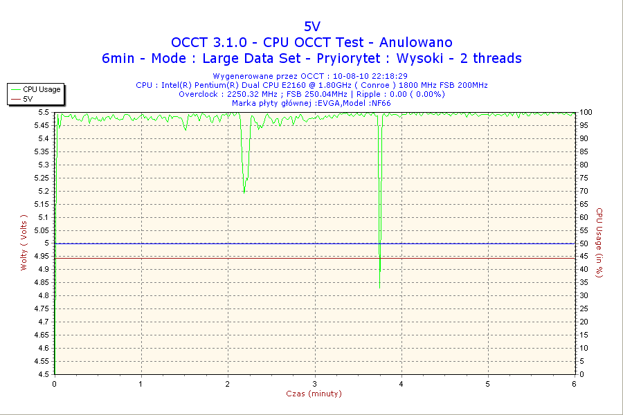

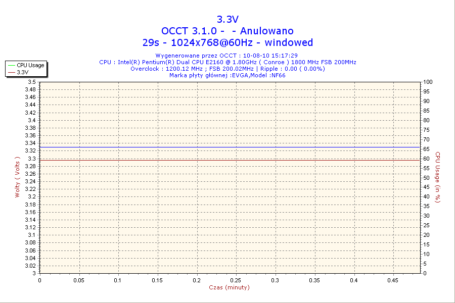

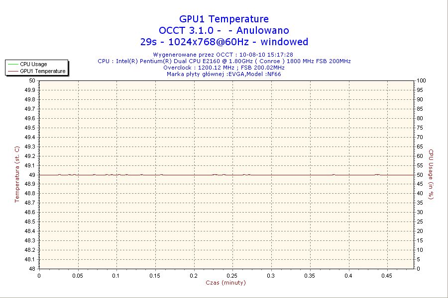

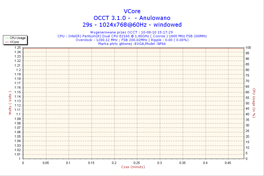

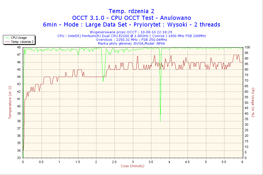

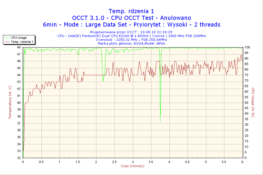

    ok teraz uwaga sciagnolem cpu-z i tam wyswietlil mi sie komunikat ze mam procka 1200mhz to juz oszalalem czemu:?:
    druga sprawa wiem czemu by blue screen bo nie wlaczylem opcji memory ratio teraz podciaglem na 1000fsb i 400mhz mem i smiga wedlug cpu na mnozniku 9 2250mhz podaje go pelnemu obciazeniu occt i temp nie przekracza 50stopni test trwal 6min:D na dole dodaje foty z occt niepokoi mnie tylko te male skoki vcore

    Ja się już przyzwyczaiłem, mi skacze od 1200mhz do 2ghz, to jest usluga energoszczędna (jeżeli źle napsiałem poprawcie mnie:))

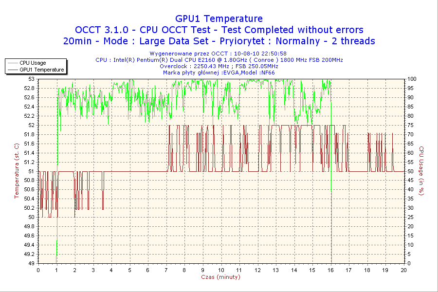

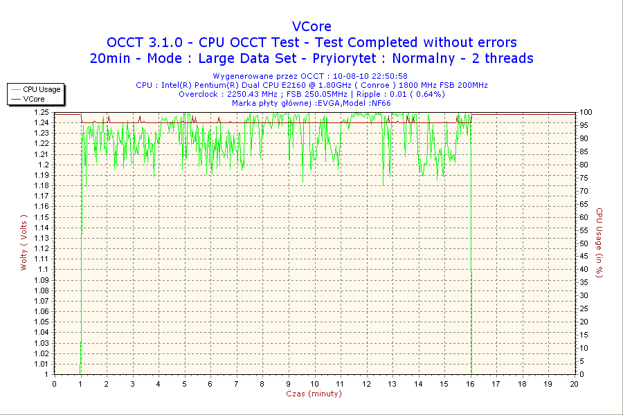

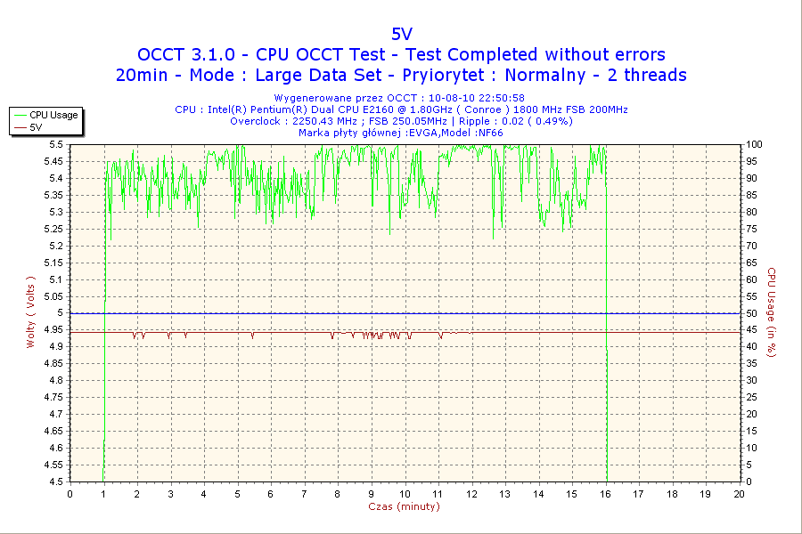

    choler... pomylilem 4 pliki to te poprzednio tylko temp byla z tego testu a to dalsza czesc
    url=https://obrazki.elektroda.pl/64_1281472492.png]Podkrecenie Core duo E2160 przy plycie nforce 650i[/url] Podkrecenie Core duo E2160 przy plycie nforce 650i Podkrecenie Core duo E2160 przy plycie nforce 650i Podkrecenie Core duo E2160 przy plycie nforce 650i

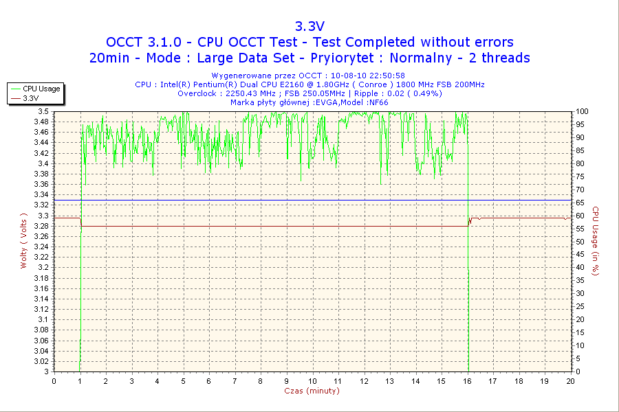

    to kolejny dluzszy test (20min)i temp ok max 48 ale wkoncu mocno nie jest podkrecony tylko nie znam sie co do napiec jakie skoki sa poprostu w normie a jakie nie jaka jest tolerancja na vcore 3.3v i 5v
    Podkrecenie Core duo E2160 przy plycie nforce 650i Podkrecenie Core duo E2160 przy plycie nforce 650i Podkrecenie Core duo E2160 przy plycie nforce 650i Podkrecenie Core duo E2160 przy plycie nforce 650i

    Procesor podkręca się stopniowo a nie raz w dodatku test stabilności powinien trwać około 2h dla pewności,co prawda 40min to minimum bo po 8minutach może się wysypać ale i może po 10h.
    A optymalna temperatura nie powinna przekroczyć 70stopni w stresie 85c to max.
    Zainwestuj w lepszy zasilacz jeśli chcesz coś podkręcać jeśli chcesz zyskać na wydajności kup jakiegoś N9800 dobre chłodzenie wykręć procesor na 3.00ghz i coś zyskasz podkręcając teraz ten zestaw karta nie będzie się wyrabiać i to błędne koło.
    A teraz proponuje żeby autor siebie samego poczytał napisał ze ma 3giga ramu 800mhz goodram i chifteca 600W a w następnym poście ze masz niemarkowy zasilacz 400wat wiec zastanów się co masz w własnym komputerze;)
