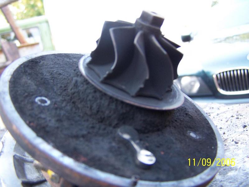

    Witam ponownie,
    czyścisz ja z syfu który w niej jest, spaliny itp. to wszystko zostawia ślad, widziałem co wyszło z turbiny w Golfie III mojego brata, objawy były takie same, owszem nie twierdze że to nie jest wina elektroniki itp. ale warto zacząć od najprostszych rzeczy, lub jeśli kolega ma dostęp do komputera to niech podłączy samochód wtedy będzie wiadomo czego to jest wina jak wyżej napisałeś/aś
    Dodam jeszcze zdjęcia z czego czyścic tą turbinę, nie jest to turbina od Audi A4, ale od Vw Passat'a B5 1.9TDI, ale to są bardzo podobne silniki

  • #12 8387475
    titus667
    Wydaje mi sie że oznaczenie kodowe silnika pokaże VAG'iem, więc i z tym nie powinno być problemów.
