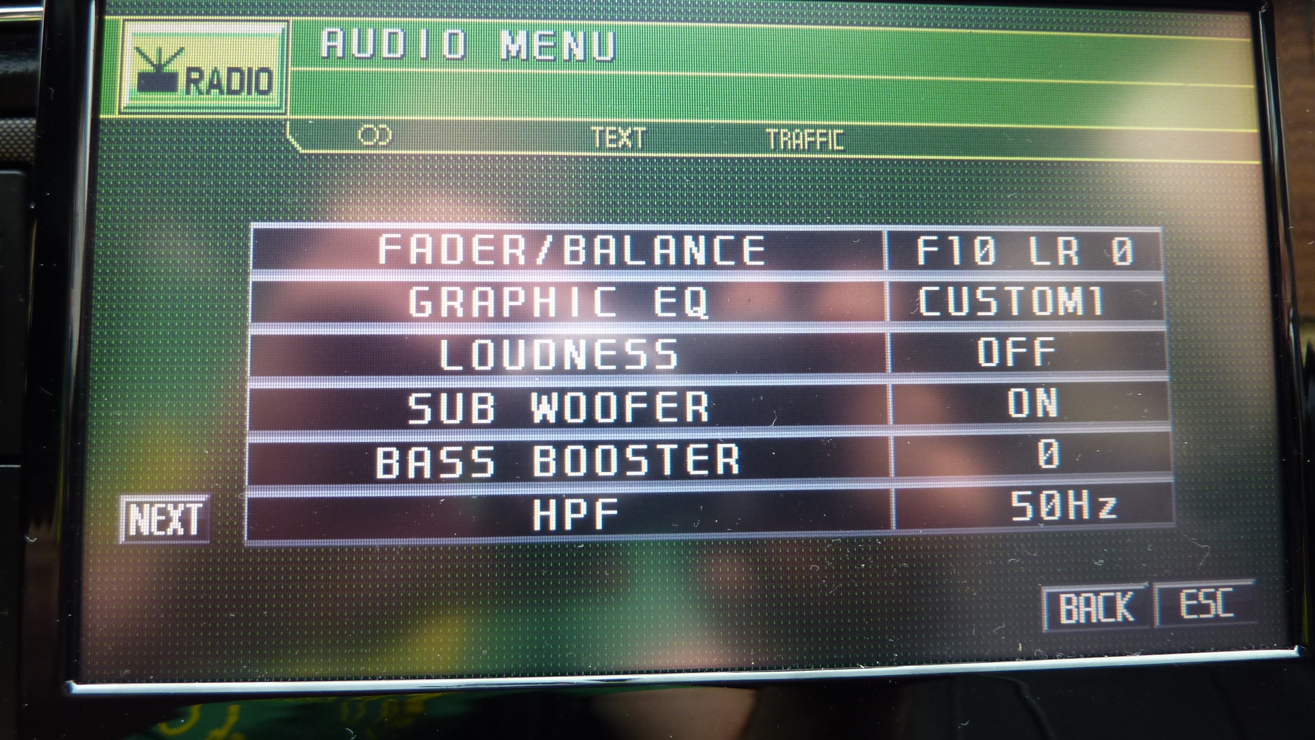

    Takie są ustawienia na wzmacniaczu:
    Wzmacniacz JBL GTO 75.2 i Subwoofer Focal SB 25 A1
    To zostało ustawione przez firmę montującą całe nagłośnienie.

    Bass boost jest na 0 czy na 7? Jeśli na 0 to o przesterach raczej nie ma mowy, chyba że... na radiu dałeś w palnik. Opisz ustawienia radia, jakie podbicia itd
  • #7 8387665
    muszkii
    Wzmacniacz JBL GTO 75.2 i Subwoofer Focal SB 25 A1 Wzmacniacz JBL GTO 75.2 i Subwoofer Focal SB 25 A1 Wzmacniacz JBL GTO 75.2 i Subwoofer Focal SB 25 A1
    Bass boost na wzmacniaczu jest ustawiony na 0.
    Ustawienia na radiu czasami się zmieniały w zależności od humoru, ale generalnie kręciło się koło tego co jest teraz.
    Co ważniejsze sub level na radiu nigdy nie był powyżej 0.
    Faza suba zawsze na normal.
    Częstotliwość czasami była 80hz
    Bass booster nigdy nie używany.
    Generalnie jeśli potrzebowałem trochę więcej basu to podkręcałem na equalizerze.

    Equalizer daje wlasnie cos na wzor bass boost , ilu voltowe masz wyjscie RCA w radiu i na ile masz ustawiony GAIN bo to zazwyczaj zle ustawiony gain powoduje przester i oczywiscie podbicie basu
  • #9 8389567
    muszkii
    Wyjścia RCA mają 4V, a gdzie mogę znaleźć jak jest ustawiony GAIN bo chyba tego nie ma na wzmacniaczu.
