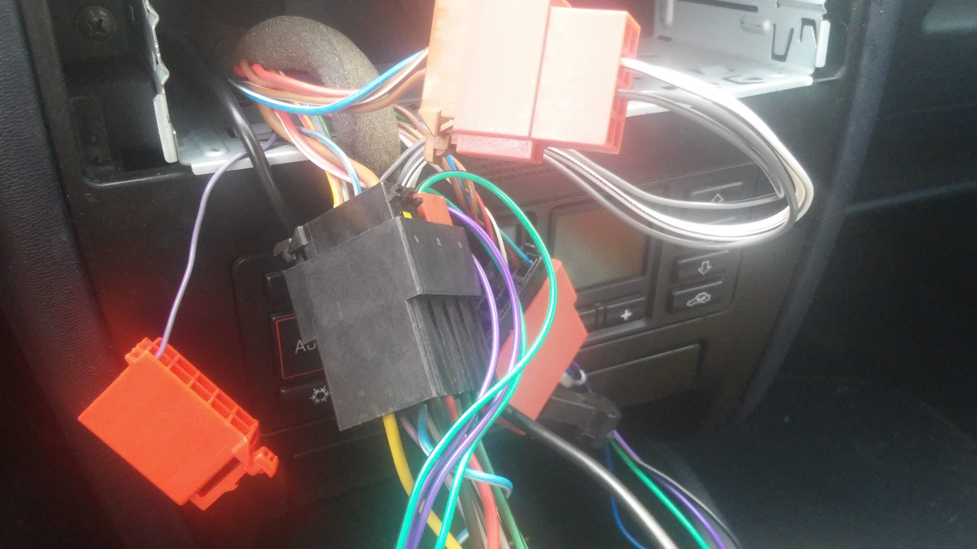

    Jak wiemy aby zamontować niestandardowe radio do Audi A3 potrzebny jest adapter (dzięki czemu działają tylne głośniki i fabryczny subwoofer) oraz separator sygnału do radia (bo sygnał jest za słaby).
    Czy niebieski kabel od adaptera mogę spleść razem z niebieskim kablem separatora do radia i to razem podpiąć to w kostkę w miejscu styku z niebieskim kablem zasilania remote w radiu?
    Czy jednak tylko niebieski kabel adaptera z niebieskim kablem remote z radia (tak mi działa). Pytanie czy jak dorzucę do tego kabel separujacy sygnał radia to czy nie będzie to za duże obciążenie i nie będzie ani wydajnie działał adapter suba i separaotr radia.
    Ma ktoś instrukcję jak wypinać kabelki z kostki? Wiem, że podwadza się jakiś żółty bolec i coś podgina, ale przydałby się filmik albo chociaż fotki.

    Niebieski kabel REMOTE jest po to by załaczać nim różne inne zewnętrzne urządzenia na nim pojawia się 12 V w chwili włączenia radia, nic innego nie robi.
    No więc tym innym zewnętrznym urządzeniem jest adapter suba. Czy jak wplotę jeszcze do tego ten separator czy będzie to wszystko poprawnie zasilane?

    Odkopuje temat,bo mój został zamknięty z powodu oczywistości problemu.
    Dla mnie on oczywisty nie jest.
    Podlaczyłem adapter i glosniki tylne nadal nie grają. Na oryginalnym radiu grały.. co zrobić?
    Tak.
    Będzie ok.
    Sprawdzić miernikiem czy +12 z remote pojawia się również na odpowiednim kablu od strony instalacji radiowej pojazdu.
