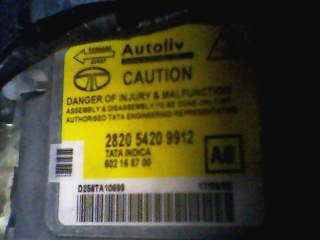

    Czy macie jakieś informację o tym sterowniku? Pali mi się cały czas kontrolka airbag? Jak by ktoś miał to potrzebuje wsad. Domyślam się że soft jest na kości eprom. Nie mam doświadczenia ze sterownikami ale nikt sie nie chce podiąć naprawy więc musze zrobić to sam.

    Na razie nie myśl o wsadach spróbuj to skasować chyba ze auto jest po dzwonie to już inna bajka
  • #3 8388973
    trojan1000
    Samochód jest po kolizji. Nie da sie usunąć błędu. Wyskakuje błąd sterownika i błąd czujnika zderzeniowego.
  • #4 8390542
    trojan1000
    Kody z komputera od Pokorskiego
    06,44 ERR SQUIB CONFIGURATION
    06,34 ERR CHILDSEAT CONFIGURATION
    Kody błędów Z komputera przeznaczonego do samochodów Nissan
    B1034
    B1044
    Instalacja sprawdzona przez elektryka, Wyłącznik od poduszki powietrznej pasażera sprawny, opory mają wartości nominalne.
    Jedyne z czym jest problem to z ustaleniem miejsca czujnika zderzeniowego. Według kodów z komputera nissana uszkodzony jest właśnie ten czujnik.

    Crash w sterowniku i tyle.

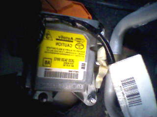

    Czy w nissanach i renówkach jest czujnik zderzeniowy po za modułem?
    Producentem modułu w tacie jest autoliv. Ten sam producent robi je do renault. Natomiast w nissanie dostawcą jest bosch, Tylko że OBD w Tacie sie pięknie łączy z softem do nissana. Jak wyjaśnić ten fakt?
    Czy możliwe jest zamontowanie modułu do taty od nissana lub renault?

    Oto plik z mojego sterownika. Czy ktoś by mógł go oczyścić?
    Oczyszczanie oprogramowaniem od renówki i nissana nie przynosi rezultatu.
    Identyczny soft ma tata indica i rover cityrover.
    W miejscu gdzie jest w nissanie zapisana informacja o kolizji w tacie jest zakodowany numer seryjny. Dlatego suma kontrolna sie nie zgadza.
