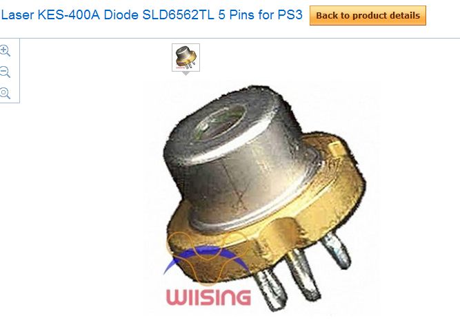

    Mam poważny problem, zakupiłem diody do KES-400. Jest uszkodzony bo podmieniłem ze sprawnego i jest ok.
    Diodę wylutowałem, ładnie wkleiłem i ponownie wlutowałem. Po odpaleniu płyta ruszyła laser zaświecił wykonał tą funkcję trzykrotnie i ...kicha. Nie czyta płyt wszystkich formatów. Wykonałem podobny numer z kolejnym uszkodzonym KES-400 i mam ten sam efekt. Nie wiem w czym leży mój błąd, czy jest jakaś regulacja, może opcja w trybie serwisowym, nigdzie nie znalazłem na to odpowiedzi. Nikt nie pokazuje jak wymienić diodę traktuję ja jak jajko, bo czytałem że dużo można sobie namieszać są bardzo wrażliwe na przepięcia. Jeżeli możecie to proszę o radę nie jestem konkurencją, bo siedzę w Irlandii a tego sprzętu nie można "przerobić".

    Trzeba zachować szczególne warunki elektrostatyczne aby nie ubić lasera.

    Otóż zachowałem szczególna staranność przy wymianie diod i o dziwo działały tylko lasery CD i DVD bez blu-ray....dostałem info że trzeba wykasować ilość błędów w laserze ale nie wiem czy to prawda....poczekam na dokładne namiary...dam znać jak mi się powiedzie Teraz szukam innego dostawcę diod abym mógł porównać czy wymianie czy to rzeczywiście wina "licznika błędów"....
