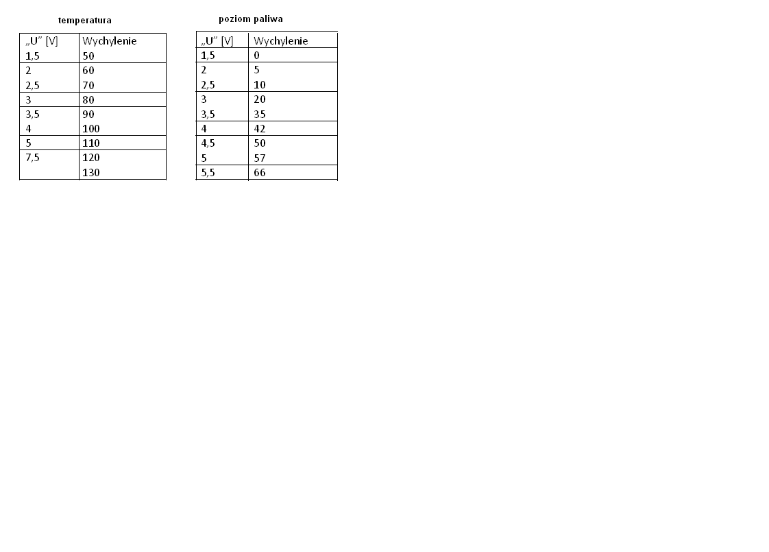

    Postanowiłem zamienić moje stare i wskazujące z różną dokładnością wskaźniki w Audi b4 na wyświetlacze segmentowe.Czy ma ktoś pomysł jak stworzyć charakterystykę ilośc paliwa i temp. silnika do napięcia,bo to napięcie na zaciskach tablicy zegarowej zamierzam zamienić na wyświetlacze siedmiosegmentowe,kolejna sprawa czy posiada ktoś podobny schemacik naa którym mógłbym się wzorować,bo jestem narazie na etapie obmyślania całego przedsięwzięcia i nie ukrywam,że mam z tym problem.Z góry dziękuje za odp.:D

    Ja bym wykorzystał mikrokontroler jakiś. o ile pomiar temperatury można by wykalibrować tak, że dawałoby to sensowne rezultaty to pomiar poziomu paliwa zależy od dokładności czujnika w baku. Jeśli jest stary, to on może przekłamywać, a nie sam wskaźnik.

    Zgadza się, zastosowanie mikrokontrolera to najlepsze rozwiązanie,ale problem w tym,że nie poradzę sobie z tym.Wymontowałem wskaźniki i udało mi się pomierzyć wartości napięcia dla określonych wychyleń wskazówek(paliwo i temp.)Okazało się,że napięcie wcale nie rośnie liniowo w stosunku do tych wartości.
    wskaźniki do audi b4 na lcd,led/pomiar temp. i paliwa
    Zastosuje zwykłe woltomierze na LCD z układem ICl 7106,kwestia tylko jak teraz zrobić ażeby przy wartości napięcia 2,5 V woltomierz wskazywał wartość 10(10 l paliwa)Czy da się go jakoś oszukać poprzez układ elektr. pomiędzy źródłem,a woltomierzem??? Przekalibrowanie woltomierza o taką wartość nie wchodzi w gre, a przynajmniej mnie się to nie udało.Czy może ma ktoś lepsze rozwiązanie na całe to ustrojstwo???

    Mimo wszystko radzę się zastanowić nad mikrokontrolerem mimo tego że się na tym nie znasz. Podejrzewam że będzie to łatwiej i szybciej zrobić. Mikrokontroler potrafi mierzyć napięcie i możesz konkretne pomiary skojarzyć z konkretną ilością paliwa i to wyświetlić na jakimkolwiek wyświetlaczu.

    Podjąłem różne próby działania i ostateczne rozwiązanie to początek historii z mikrokontrolerami :) . Pora się czegoś nauczyć. Dzięki kondziom za natchnienie :P .
