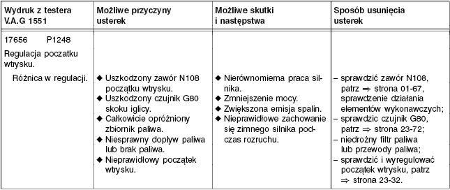

    Tak jak w temacie, auto kumpla, po sprawdzeniu vagiem błąd :
    17656 - Injection Start Regulation: Control Deviation
    Jak zgooglowałem wyszły 4 opcje:
    1. Uszkodzenie N108 - jak to sprawdzić i czy ma wpływ na odpalanie?
    2. Czujnik g80 - jw
    3. Niesprawny dopływ paliwa lub brak - paliwo jest, w przewodach leci, czy pojawia się na wtryskach to nie wiem.
    4. Nieprawidłowy początek wtrysku - z wiadomych przyczyn na rozgrzanym silniku nie sprawdzę tego parametru, ale na zimnym w basic settings pokazuje 038 (blok drugi)
    Jakieś propozycje? Z góry dzięki

    Witam.Sprawdzić N108 zwany potocznie zaworem odcinającym paliwo.

    Problemem było to, że przeskoczył rozrząd.
