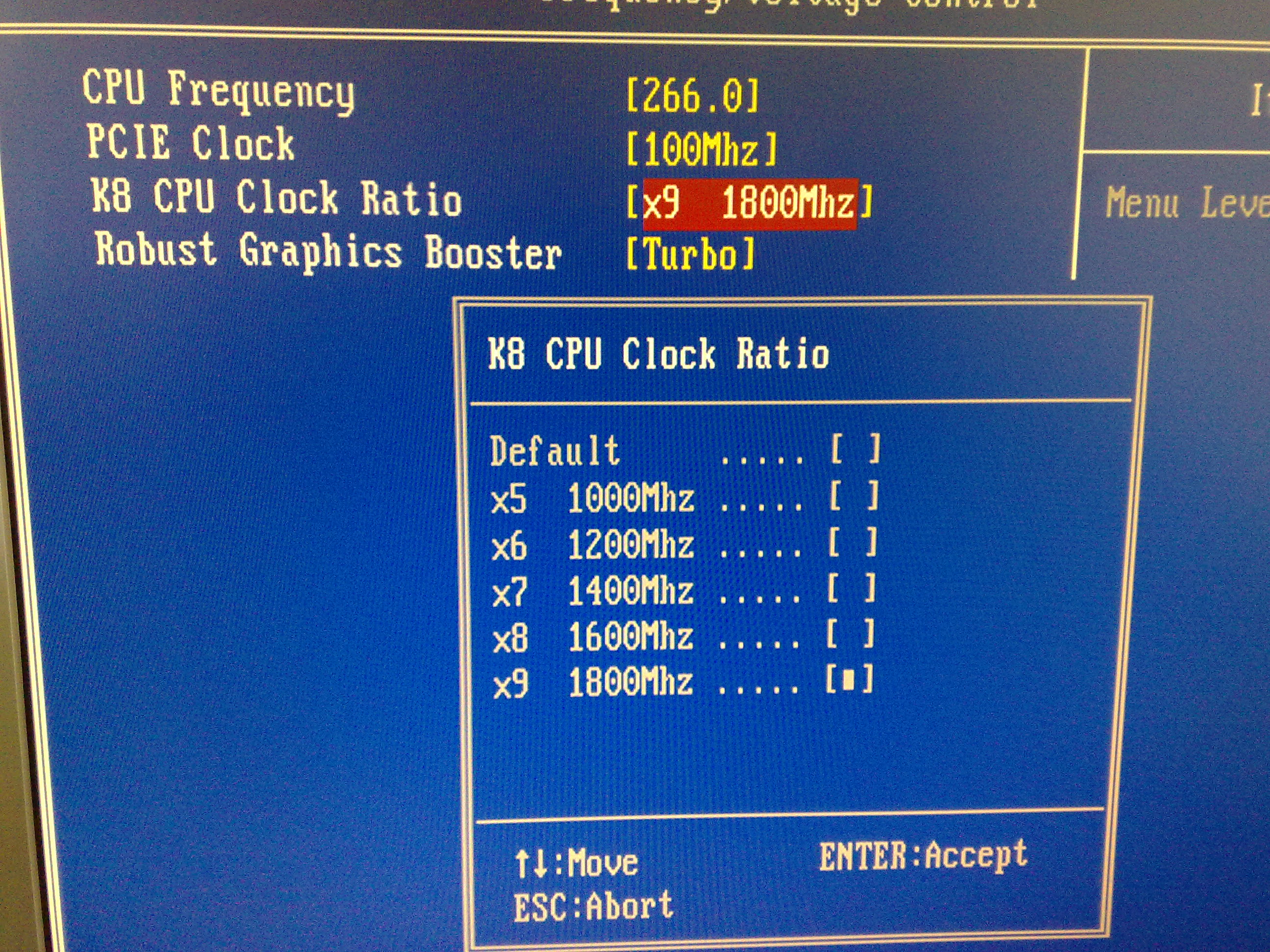

    Mój problem polega na tym, że maksymalnie FSB mogę podnieść do 300. Więcej nie ma.
    Poza tym:

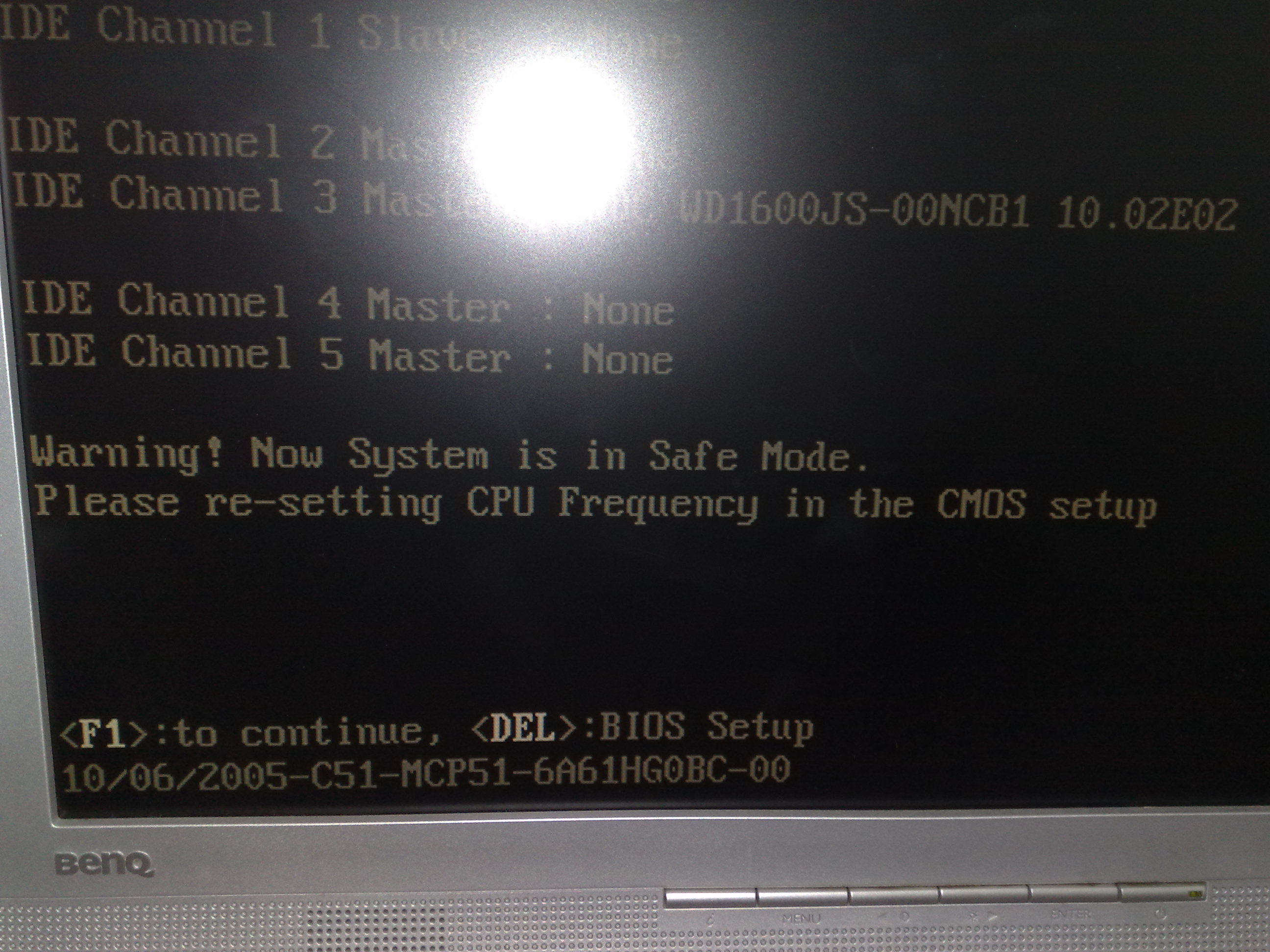

    - Gdy dam obojętnie jaki mnożnik z tych poniżej oprócz x9 wciskam w biosie F10 by zapisać i wyjść i gdy komputer się uruchamia to tak jakby wogóle nie zwracał uwagi na to jakie FSB ustawiłem. Zawsze uruchamia się z FSB 200 i Częstotliwością procesora taką jak obok mnożnika.
    Problem z podkręcaniem Athlon 64 3000+
    poza tym przy obojętnie jakim mnożniku i obojętnie jakim CPU Frequency Komputer poza tym co opisałem wyżej wyświetla taki komunikat:
    Dlaczego maksymalna liczba FSB jest tylko 300? Chciałbym podkręcać na mniejszym mnożniku.

    podkręcałem co 10 po czym wyskakiwały takie komunikaty

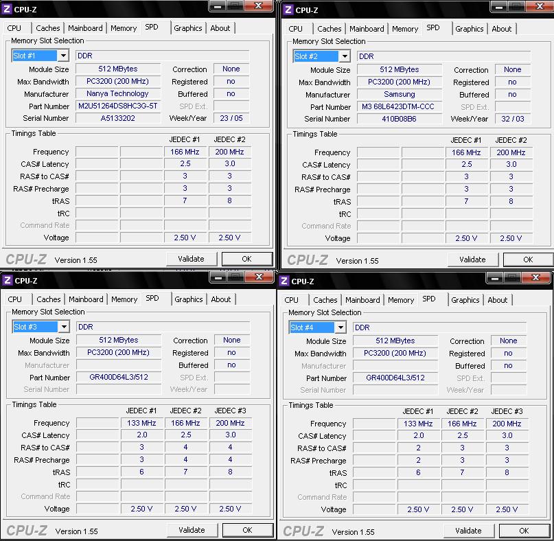

    Mam 4 kości DDR 512 PC3200 dwustronne. Tylko W płycie mam 2 miejsca na pamięć dual a 2 miejsca na popjedyncze (chyba)
    Zdjęcie poniżej to moje kości z programu CPU-Z 3i4 to chyba GOODRAM

    Nie masz ani jednej pary - wszystkie kości pamięci czymś się różnią.
    Zostaw tylko jedną kość pamięci ustaw ją na 166MHz i zacznij zabawę w OC.
    Jeśli już uzyskasz maksimum możliwości procesora, to wtedy pobawisz się w dobieranie pamięci i ich częstotliwości.

    CMK1990 napisał:
    3 i 4 kość są prawie identyczne
    Chyba tylko z wyglądu, bo ich timingi są różne.
    Najbardziej pasują do siebie kości 1 i 2, lecz są różnych producentów.
    Jak już pisałem wcześniej - podkręcaj na jednej kości pamięci, by wyeliminować ewentualny konflikt między nimi.
    Ewentualnie zaopatrz się w identyczne moduły.

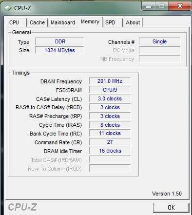

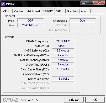

    om3ga
    vcore - tak, to napięcie procesora, spróbuj podbić lekko w gore :P
    co do kości - 2 sztuki, innych producentów, ale CL jednakowe mianowicie 3-3-3-8. Z tego co widzę to u ciebie kostki 1,2 i 4 maja takie samo CL :>
    W Cpuz-z zbadaj wartosci DRAM Freq - powinno byc w okolicach 200, zbytnia nadwyżka może powodować crashe. Aby tego uniknac zwiekszasz w Biosie dzielnik - w cpuz - FSB:DRAM, dalej CPU/9, gdzie 9 to dzielnik i mozesz dalej FSB krecić ;)

    CMK1990
    hmm z napięciem to nie próbowałem nigdy ale w swoim biosie mam możliwość odczytania jakie napięcie podaję na procesor jednak nie mam możliwości zmiany tego napięcia. Jest tak jakby zaciemniona ta wartość. Nie da się na nią najechać. Tak samo są zapisane temperatury.
