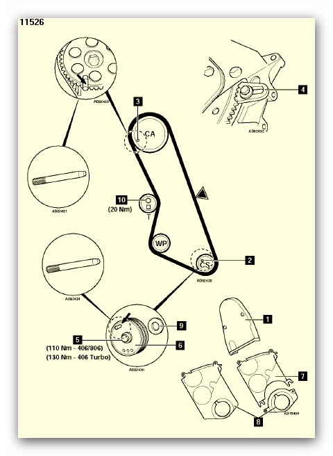

#1 8387949 11 Sie 2010 15:32 baku193 baku193 Poziom 10 #1 8387949 11 Sie 2010 15:32 Witam. Może ktoś wstawić schemat rozrządu w wyżej wymienionym modelu z 1996 roku? Proszę o pomoc, bo nigdzie nie mogę tego znaleźć.

#4 8392615 12 Sie 2010 22:15 PAWEL222227 PAWEL222227 Poziom 16 Pomocny post? (+4) #4 8392615 12 Sie 2010 22:15 Mam to dam
#5 8395133 13 Sie 2010 18:23 baku193 baku193 Poziom 10 Autor tematu Pomocny post? (0) #5 8395133 13 Sie 2010 18:23 Dzięki wielkie Paweł
