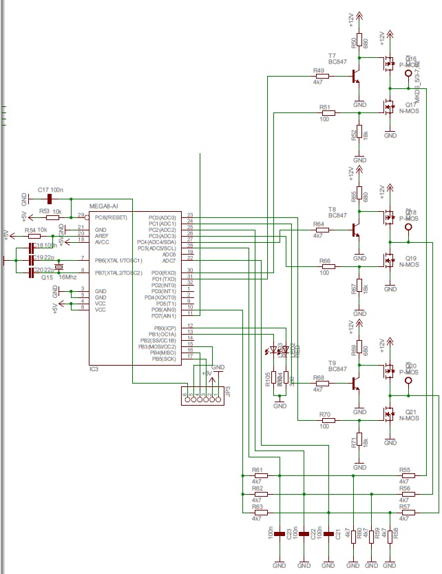

    Witam, próbuje napisać program sterujący silnikiem bezczujnikowym BLDC. Zaczerpnąłem schemat ze strony Link i lekko go zmodyfikowałem. Wiem, wiem, na stronce jest również wsad do mikro-kontrolera ale próbuję napisać własny program, tak dla praktyki. Sterownik ma tylko kręcić silnikiem na max'a wiec zmieniłem wyjścia pwm na inne(w sumie mogły zostać stare) Napisałem kilka linii kodu i tu się pojawia problem. Korzystam z różnych not katalogowych z internetu ale wciąż nie udaje mi się uruchomić silnika. Steruje silnikiem wykrywając przejście przez zero napięcia na wolnej fazie. Poniżej zamieszczam kod, jak ktoś ma czas może żuci okiem i zobaczy, dlaczego to nie chce działać. Z góry dziękuję.

    Jakie są objawy? Coś drga? sprawdzałeś czy MOSY się otwierają? Jakie mosfety użyłeś?
  • #3 8388734
    piotrek700
    Sprawa wygląda tak, jak odpalę program bez przerwań z tym co jest od komentowane w pętli głównej to silnik się obraca, powoli bo powoli ale się obraca, jak odpalę program w formie jaką podałem powyżej to obróci raz, albo i nie, zatrzyma się na jednej fazie i stoi, nawet ręczny rozruch nie pomaga. Do przerwania program wchodzi bo widzę na diodzie co się dzieje. MOSY na pewno się otwierają. Używam: IRLR2905ZPBF oraz IRFR5305PBF

    #define PHASE_1 {PORTD|=0x02; PORTC|=0x08; }
    #define PHASE_2 {PORTD|=0x02; PORTC|=0x01; }
    #define PHASE_3 {PORTC|=0x10; PORTC|=0x01; }
    #define PHASE_4 {PORTC|=0x10; PORTD|=0x01; }
    #define PHASE_5 {PORTC|=0x02; PORTD|=0x01; }
    #define PHASE_6 {PORTC|=0x02; PORTC|=0x08; }
    Zdaje się że Tu jest błąd, ale nie jestem pewien czy jedyny

    Racja, tu jest błąd, obraca się ale powoli i szarpie, wiec jeszcze coś zostaje. A co do przerwań komparatora specjalnie wyłączam na czas zmiany fazy i drugiego wejścia komparatora żeby nie wyzwolić przypadkowo niepotrzebnego przerwania.
  • #7 8389029
    marcelix007
    Jaki masz efekt po ustawieniu wywoływania przerwania komparatora na zbocze rosnące i opadające?
  • #8 8389054
    piotrek700
