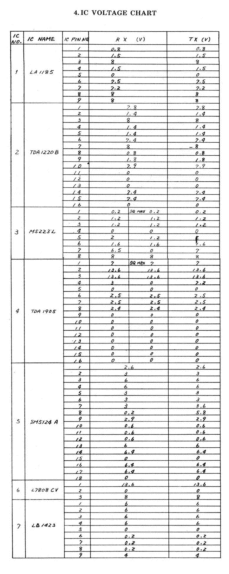

    Ale kolega autor nic nie wspominał o miarce S/RF, więc przypuszczenia padają na w.cz.. Da znać która p.cz. nie przechodzi to się będziemy głowić. Żeby było prościej pozwolę sobie zamieścić tabelkę do multimetru i do sprawdzenia przełącznik Q5 Tx/Rx.
    Uniden Pro 510 rozpiska DC

    SP8JZ najpierw trzeba ustalić jaka wersję unidena ma autor. Zamieściłeś rozpiske napięć ze starej wersji unidena- nie pamietam czy miała ona też el. SMD, autor ma prawdopodobnie nowszą...

    To jest ten najnowszy uniden na LA4446 więc tabelka napięć nie pasuje.
