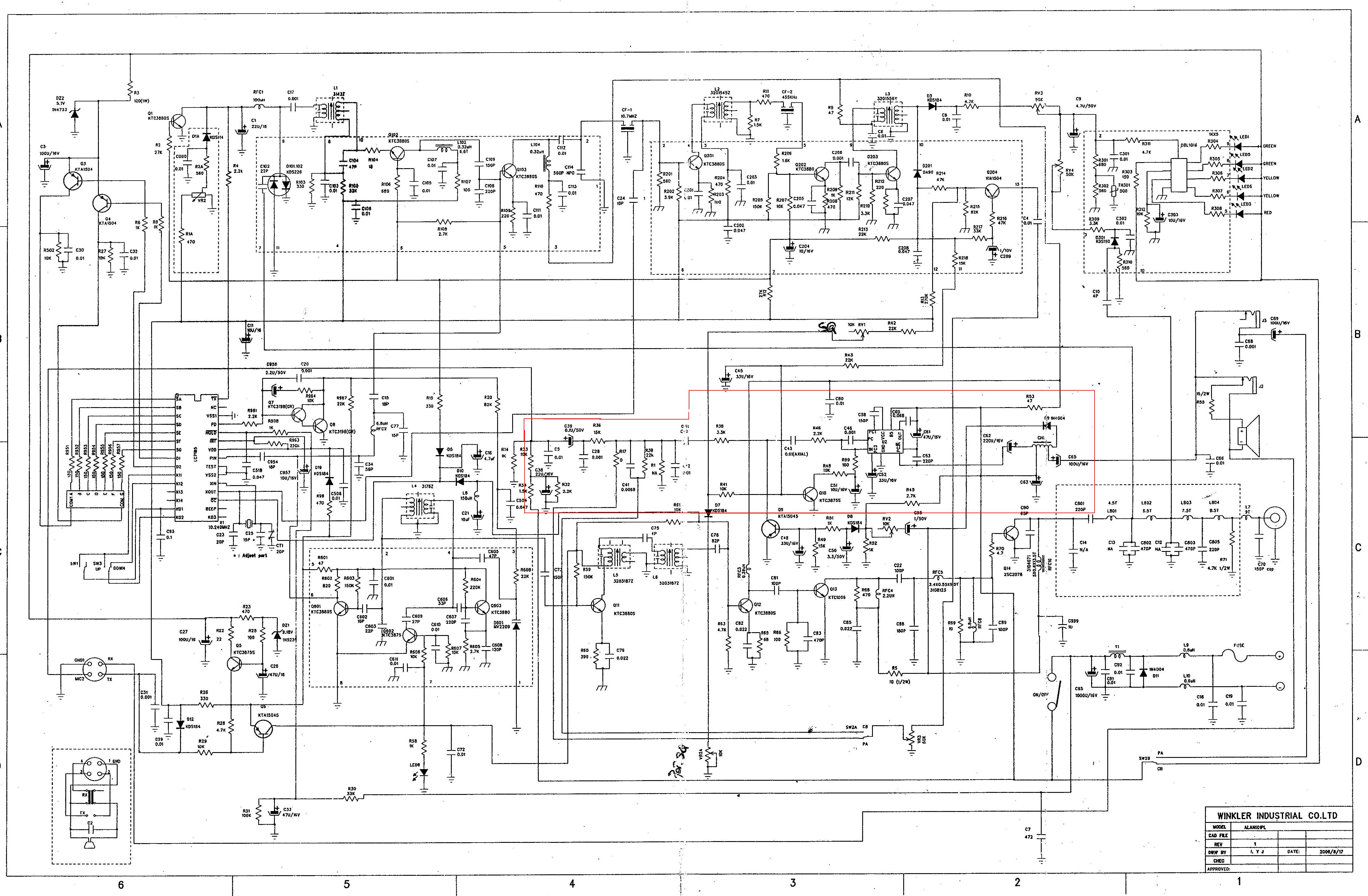

    Mam problem z radiem Alan 109 .Radio nie odbiera ani nie nadaje,wszystko inne działa jednym słowem milczy cisza w głośniku.Proszę o pomoc

    .Niestety wszystko sprawdzone i dalej nie działa przy wciśnięciu gruszki zapala się tylko czerwona dioda a u sąsiada w radiu słychać tyko trzaski i nic poza tym u mnie dalej w głośniku cisza

    Opisz dokładnie te trzaski. Czy w czasie trzasków u sąsiada ucieka nośna i dlatego trzeszczy, czy nośna jest stabilna a na niej słychać trzaski.
    U sąsiada słychać dokładnie to szum gdy przycisnę gruszkę a nie trzaski jak pisałem wcześniej i wyłącza rozmowy prowadzone przez radio

    WITAM.Czy mógłbym prosić o aplikacje z wartościami napięć itp.na zaznaczonych obwodach ,a w szczególności jakie powinny być napięcia na końcówce mocy i tranzystorze mocy .Pozerawiam

    objawy ewidentnie wskazują na uszkodzenie końcówki mocy m.cz.
    proponuje:
    1. sprawdzić zasilanie scalaka- widoczny na schemacie,
    2. jak jest mozliwośc to podmienić ww element
    3. gniazdo głosnika zwenętrznego/ewentualnie sam głosnik.

    Końcówka mocy została wymieniona ,głośnik sprawdzony i nadal cisza nie wiem jak tam scalak bo jestem w domu a radio w pracy to nie mam ja sprawdzić

    To pomierz napięcia. Coś jest nie tak, wprowadź w życie wcześniejsze podpowiedzi.
    Napięcia na końcówce pomierzyłem ale nie wiem jakie powinny być faktyczne ,dlatego prosiłem o aplikacje z tymi parametrami jak ktoś ma to proszę o pomoc.Pozdrawiam i dziękuje za podpowiedzi
