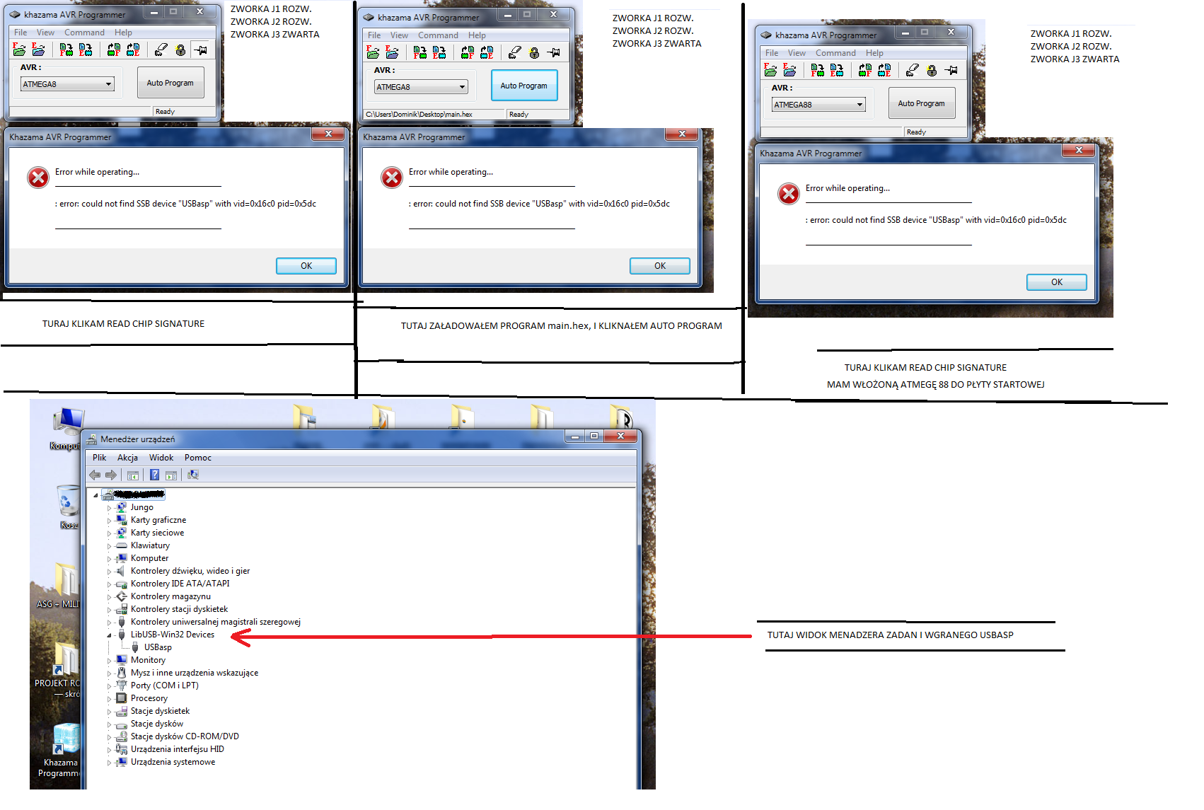

2) USBasp
UWAGA UPDATE: producent programatora, miał inaczej oznaczone zworki teraz sytuacja jest jak w punkcie 1! Czyli program zostaje poprawnie przesłany (+verify). Ale niestety... nie jest wykonywany.
Instaluje poprawnie w systemie, w menadżerze zadań widzę urządzenie jako : LibUSB-Win32 Devices -> usbasp.

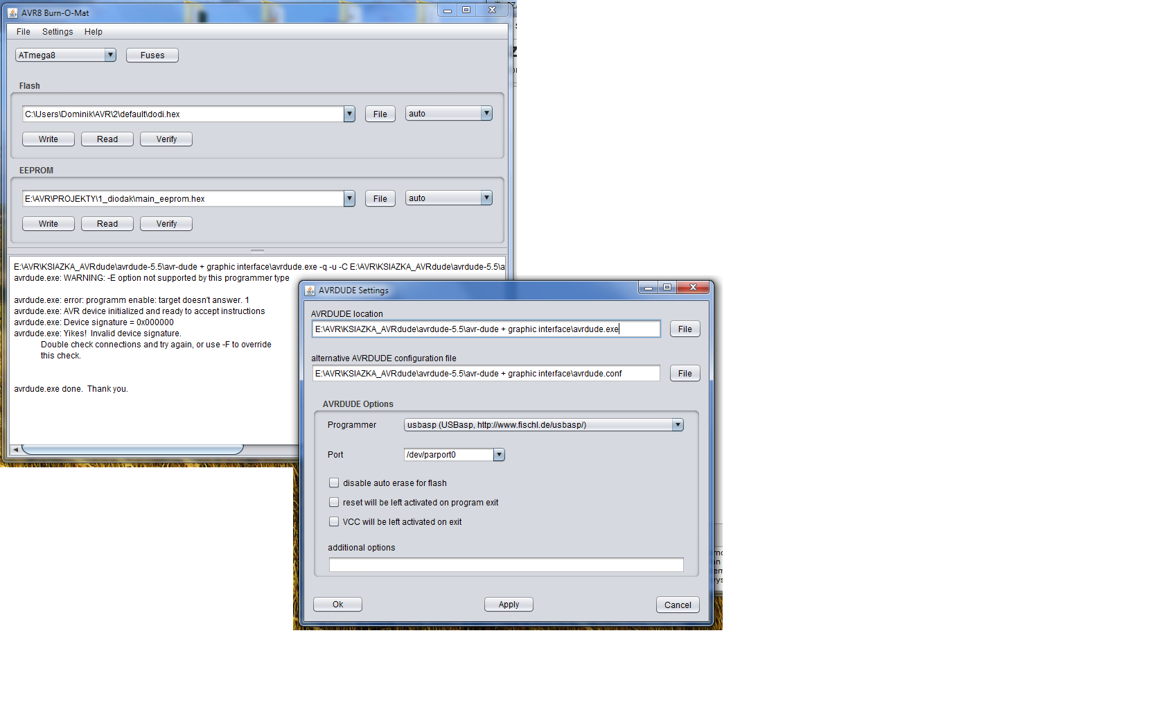

Cytat:nieaktualne :
USBasp - na allegro da się dostać tanio. Instaluje poprawnie w systemie, w menadżerze zadań widzę urządzenie jako : LibUSB-Win32 Devices -> usbasp. (chociaż jak to zainstalowałem (LibUSB-Win32) - to po restarcie żaden port USB nie działał... i w zasadzie gdyby nie to że mam gdzieś w szafie klawiaturę na PS2 to chyba bym musiał formata robić. A tak zrobiłem przywracanie systemu.
Jeśli chodzi o programowanie - to NIESTETY w programie AVRdude (z nakładką burn-o-mat) wyskakuje mi błąd. Device signature = 0x000000
Zdjęcie razem z ustawieniami:![]()
Z Khazama mam podobne przygody : (1Mhz na USBasp).
Skrócony opis zworek, dla zainteresowanych , J1-zasilanie z programatora, J2-aktualizacja programu na programatorze, J3-ograniczenie prędkości.![]()
