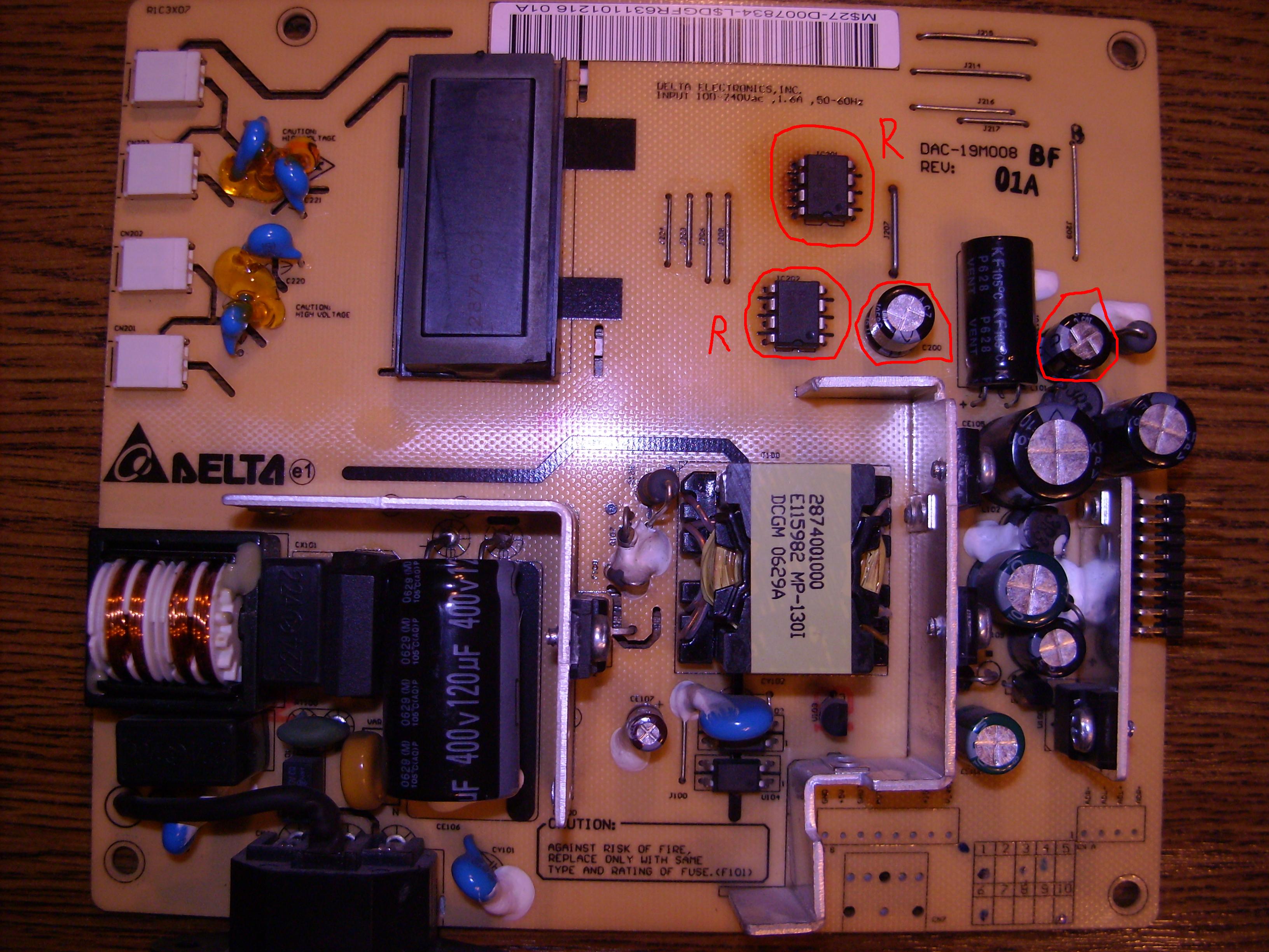

    Mam problem i jego objawy są prawie identyczne jak w tym temacie https://www.elektroda.pl/rtvforum/topic1653090.html. Spuchły te same kondensatory i poleciał bezpiecznik SMD. Po wymianie tych elementów i włączeniu monitora dalej czarno (brak podświetlenia, obraz jest) i znów poleciał bezpiecznik SMD. I tu zaczyna się mój problem. Schemat zasilacza z inwerterem zamieszczony na elektrodzie jest do zasilacza z tematu powyżej. Moja płytka zasilacza różni się, oznaczenie DAC-19M008BF. Zamiast tranzystorów "standardowych" są zastosowane elementy o oznaczeniach: BZ6L2R oraz BZ6L2L (obydwa mają oznaczenie P605). Niestety nigdzie nie mogę znaleźć ich schematów, żeby ewentualnie podmienić na inne. Na pewno są to polówki tak samo jak w temacie w linku, jednak nie znając ich wnętrza dużo nie zdziałam. Mogę tylko szukać analogii ze schematem na elektrodzie i "przerzeźbić" układzik na tranzystory ze schematu. Oznaczenie inwertora to OZ29910GN.

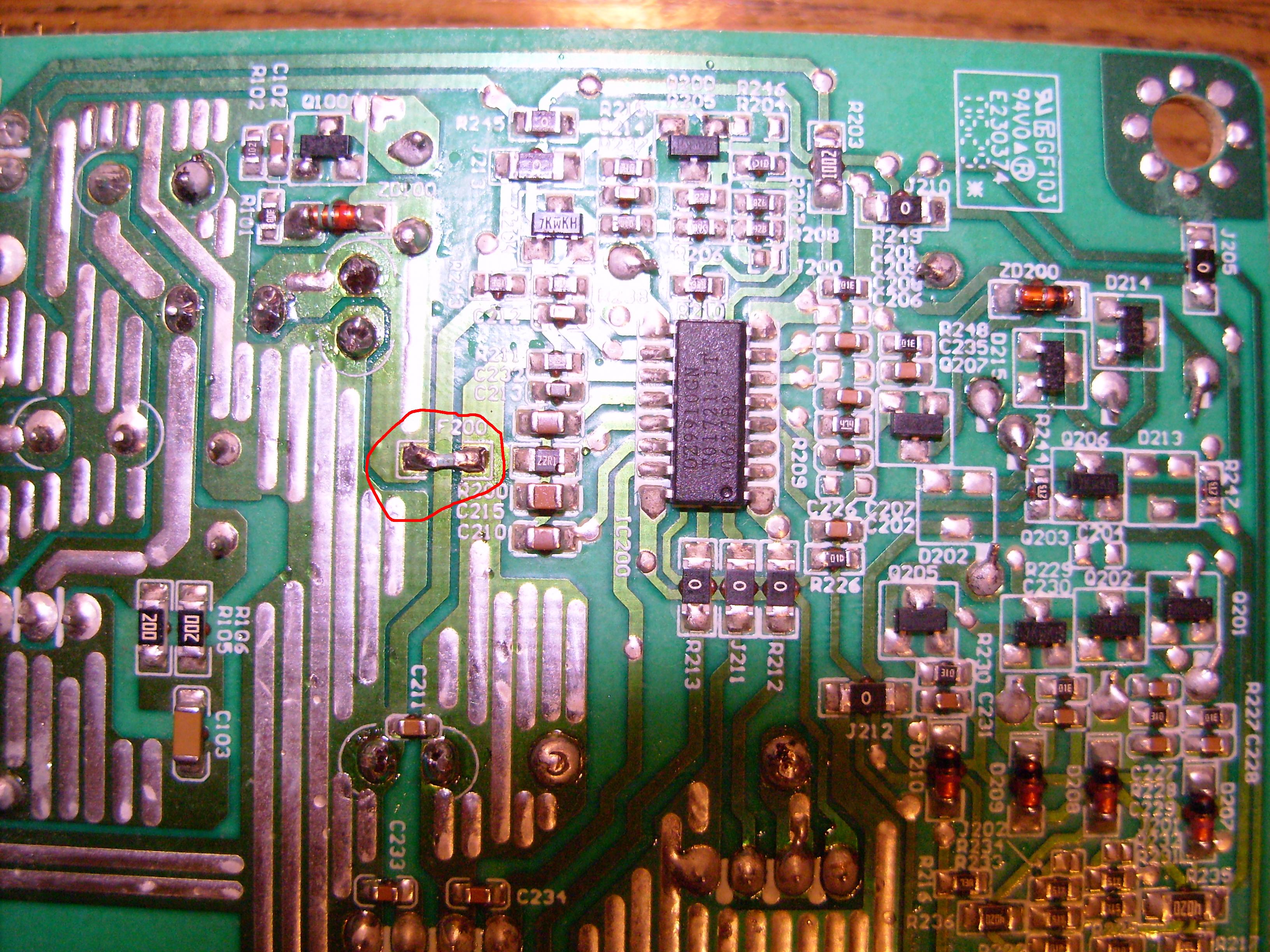

    Może ktoś z Szanownych Kolegów miał do czynienia z tą odmianą zasilacza i wie na jakie scalaki można podmienić BZ6L2R i L, ponieważ sądzę że to one są przyczyną usterki. Poniżej zamieszczam zdjęcie z zaznaczonymi scalakami i wymienionymi kondensatorami, oraz zdjęcie płytki od drugiej strony. Bezpiecznik SMD został założony dwu amperowy.

    Z powodu późnej pory wkradł mi się błąd :D. Przy górnym scalaku powinna być literka L, gdyż jego oznaczenie to BZ6L2L :) .

    Chyba późna pora sprawia że internet mądrzejszy ;) . Udało mi się namierzyć te scalaki http://pdf1.alldatasheet.com/datasheet-pdf/view/135725/AOSMD/AOP605.html . W pdfie jest napisane, że P605 i P605L są takie same, ale co z resztą oznaczenia? Czy L i R na końcu robią różnicę?

    Skup się na oznaczeniu AOP605 bo ta druga linijka jest z oznaczeniami producenta.
    Bezpiecznik powinien być co najmniej 3,15A. i sprawdź czy scalak nie ma zwarcia na zasilaniu.

    Sprawdź czy nie ma zwarcia na tych tranzystorach w obudowie DIP8 między nogami 1 i 8 oraz 3 i 6.
    Następna sprawa to, jaki zastosowałeś bezpiecznik, bo widać, że jest w obudowie 0603 a był w 0805. Obudowa nie ma znaczenia, ale czy jest to bezpiecznik z rodzaju ultra szybkich? Bo jeśli się okaże, ze zwarć dalej nie ma a bezpiecznik dalej się pali to należy zastosować jakiś wolniejszy. Prąd podczas włączania inwertera może przekraczać w impulsie te 2 A. Więc można zastosować jak pisał poprzednik 3,15 A ale normalny. Kondensatory wymieniłbym wszystkie, bo nie wiadomo jak długo pozostałe wytrzymają a koszt niewielki najlepiej coś Low ESR.

    Co do bezpiecznika to fakt, był tam w obudowie 0805 i 3A. Niestety jak byłem w sklepie mieli tylko 0603 i 2A. Taki włożyłem. Jeśli by poszło to wtedy bym wytropił w innym sklepie już właściwy bezpiecznik i byłoby ok. Więc ten 2A był tylko dla testu a la " a nóż zadziała" ;). Co do reszty to dziś na wieczór będę się za to brał. Dziękuję koledze lisek za listę zamienników.

    Udało mi się zdobyć odpowiedni bezpiecznik, kupiłem za radą kolegi lisek IRF7389. Nie obyło się bez rzeźby, ponieważ IRF7389 są w obudowie SOT a nie DIP :D. Podświetlenie ruszyło od razu.
    Dzięki za pomoc.
