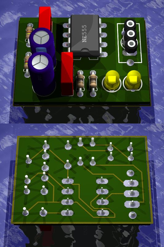

    Wtam. Potrzebuje zbudować przerywacz kierunkowskazów do motoroweru z tego schematu https://obrazki.elektroda.pl/91_1251631411.jpg i chce to wykonać na płytce PCB. Przerysowałem schemat do Eagle połaczyłem ścieżki ale nie wiem jak dokończyć projektowanie płytki. Bo ta wydaje mi się mało ekonomiczna, można zrobić to na mniejszej płytce i nie wiem czy dobrze to zrobiłem. Czy mógłby ktoś zerknąć ? Podaruje pkt

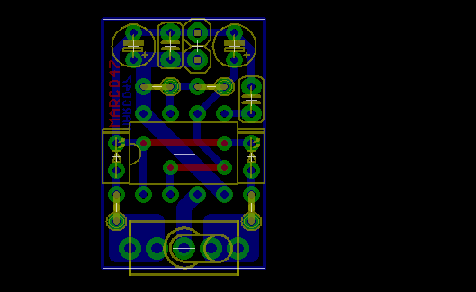

    Jako że będziesz używał tej płytki w motorowerze zaprojektowałem taką minimalistyczną wersję.
    Kolego matej_mlody
    Przykładowe rozmieszczenie elementów na płytce PCB 15x24mm
    Poprawienie płytki w Eagle (przerywacz kierunkowskazów) Poprawienie płytki w Eagle (przerywacz kierunkowskazów) Poprawienie płytki w Eagle (przerywacz kierunkowskazów) Poprawienie płytki w Eagle (przerywacz kierunkowskazów)

    Super naprawdę! Dzięki Wielkie! płytkę można narysować markerem i nie trzeba wykonywać termotransferu. Jest mała i mało przy niej roboty! W konfiguracji 2 x 47k rezystor, i 2 x 22uF kondensator można uzyskać ekstremalnie tani i mały przerywacz. I co najważniejsze działać będzie na 0,5 Hz. W poniedziałek dopiero przetestuje z 22uF bo nie mam w domu ich. Pozdrawiam

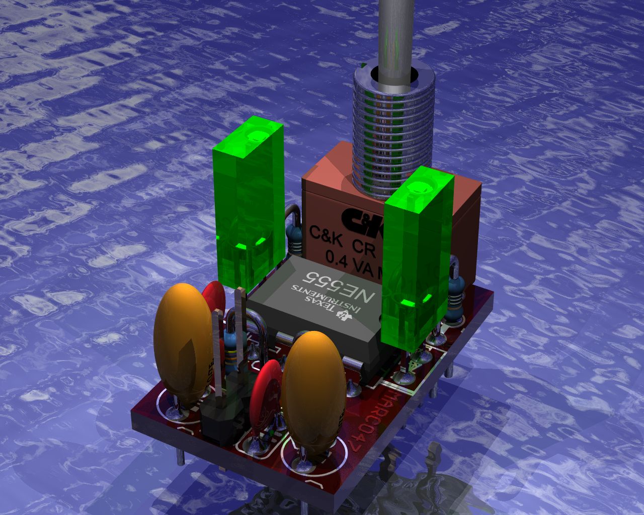

    Jeżeli chcesz podłączyć diody LED które umieścisz na zewnątrz płytki , to specjalnie przygotowałem większe pola miedzi koło przełącznika, abyś mógł tam spokojnie przylutować przewody. Na modelu 3D pokazałem jak możesz ustawić przełącznik pod kątem prostym , wtedy uzyskasz lepszą możliwość schowania płytki przy kierownicy.

    blue_17 myślałem aby płytkę zalać żywicą epoksydową i umieścić ją w lampie. I z niej wypuścić kable do przełącznika na kierownicy a diody połączone równolegle dać na tył i przód. Jak zrobię to pokaże zdjęcia jak to wszystko będzie umieszczone. Pozdrawiam
