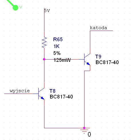

    Otóż chodzi o podłączenie wyświetlacza LED (zwyczajny, 7 segmentów + kropka) do Atmegi. Wszystko byłoby dobrze, gdyby nie fakt, że wyświetlacz ten ma wspólną katodę. Mówimy tu o wyświetlaczu 4 cyfrowym, sterowanym oczywiście przez multipleksowanie.
    W jaki sposób zmusić procesor, żeby do włączenia danego wyświetlacza wysłał stan niski, a nie wysoki? To samo tyczy się zapalania segmentów, jak wysłać stan wysoki, a nie niski?
    Nie wiem czy ja jestem tak głupi, że nie mogę znaleźć rozwiązania czy jak :D
    Pozdrawiam i z góry dzięki za pomoc.
    P.S. Wyświetlacz ten jest na tyle duży i prądożerny, że zarówno katody, jak i anody będą sterowane przez tranzystory (na dodatek 12V). Ale wydaje mi się, że nie robi to żadnej różnicy.

    Jeśli dobrze rozumiem to chcesz zanegować sygnał, jeśli tak to użyj tranzystora np. bc817. Baza przez rezystor do procka, emiter do masy a kolektor podciagasz do plusa i ten sam kolektor jest Twoim wyjściem.

    Jeżeli dobrze wywnioskowałem to w przypadku załączania wyświetlaczy stosuje tranzystor PNP, podłączając analogicznie do przykładu.

    Podłącz tak, jeśli chcesz aby świeciły zerem a zgaszone były jedynką.

    Za "drugiego" BC, czyli T9 mogę wstawić jakiś mocniejszy tranzystor? Przy wyświetlaniu cyfry 8 długo by on nie pożył.
    Jeden segment zżera nawet 100mA, więc cały wyświetlacz (cyfra 8) jakieś 0,8A.
  • #7 8394441
    Freddy
    Tak możesz oczywiście.
