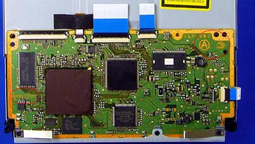

    A jakie masz oznaczenie na module i na obudowie, poniżej masz pokazane o jakie oznaczenie mi chodzi

    na obudowie mam CECH03 a na napedzie BMD-001 i A 2
  • #14 8466889
    cash180
    Próbowałeś przełożyć moduł do innego napędu? i z tego co widzę masz angielską wersje ale czy moduł nie powinien mieć oznaczenia A 3.
