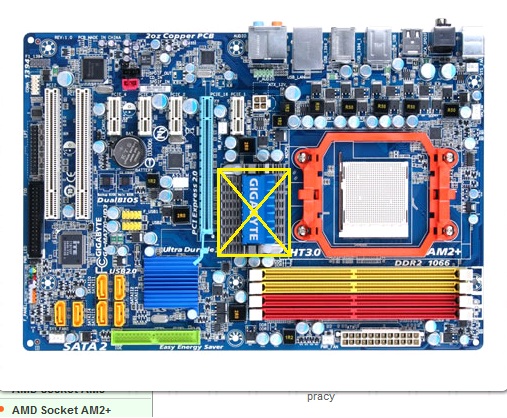

    dzien dobry moim problemem jest chipset na plycie glownej jak w temacie gdzie sie on do 80*C odziwo tak samo na boxowym chlodzeniu jak i na thermalrighcie Thermalright HR-05
    wiec moje pytanie co mam zrobic zeby zbic chlodzenie, moze znacie jakies wydajniejsze chlodzenie na chipset ?

    Hiro1496
    A może czujnik szwankuje? Sprawdzałeś palcem czy parzy radiator?

    leven
    Poziom 37  
    A skad pewnosc, ze to NB sie tak grzeje ?
    Pokaz monitoring z everesta "czujnik" i hwmonitora.

    Kosa1337
    wiec prosze wszystkie screeny sa tutaj https://www.elektroda.pl/rtvforum/topic1715001.html przenioslem temat bo tam nikt nie raczyl udzielic odpowiedzi
    jesli tak goracy ze nei moge utrzymac na nim palca (duzo cieplejszy od grafiki)
    100% pewnosci nie mam ale to ze mnie parzy i to ze jesli skieruje tam jakis strumien powietrza (wentylator) temp schodzi tylko 2*C ale jakas reakcja na tym czujniku jest wiec raczej to daje do myslenia ze to to jednak to ;) moze trafilem na jakis kiepski egzemplarz thermalright'a bo blaszki i rurki sa gorace a podstawa radiatora nie? ale i tak jest lepiej niz na boxie

    leven
    Poziom 37  
    Na tym (zaznaczone) masz inny wydajniejszy radiator ?
    Jezeli heat-pipy i finy sa parzace to dobrze swiadczy o odbieraniu ciepla przez radiatorek.
    Zrob test prime 95 z uzyciem dwoch niezaleznych monitoringow jakie dalem wyzej w linkach.
    W pierwszym tescie niczego nie modyfikuj w chlodzeniu za to w drugim tescie zaloz na radiatorek NB wentylatorek 40 mm i podlacz go do plyty glownej.
    Nie podlanczaj tam zadnych wielkich coolerow, bo one tylko zakloca efekt.
    Zrob zrzuty ekranu z tych testow i monitoringow.
    Powinno byc widac jak zachowuje sie chlodzonko na NB i bedzie mozna go przydzielic do odpowiedniego czujnika w monitoringu.
