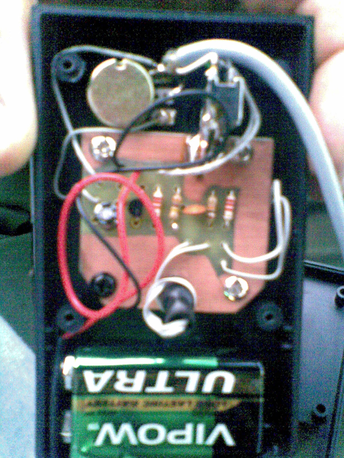

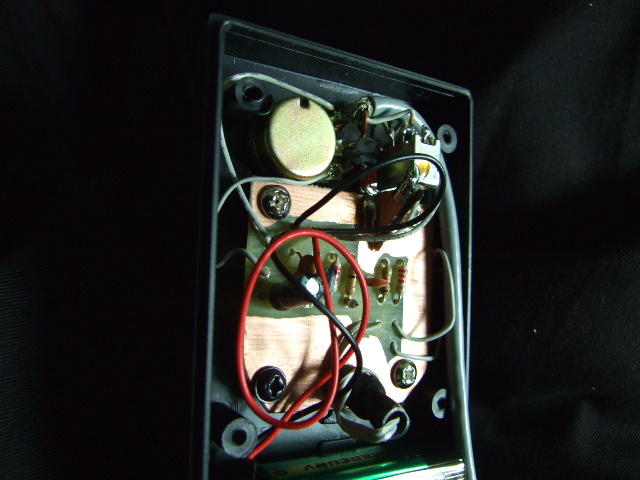

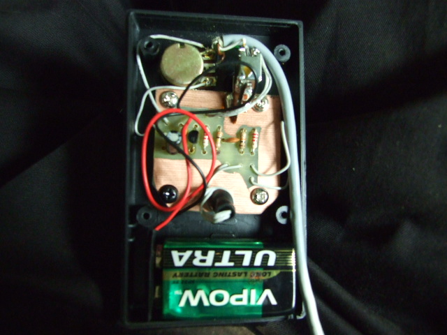

    Witam Posiadam mikrofon taki jak na zdjęciach i moje pytanie brzmi. Czy ten mikrofon będzie działał z unidenem 520xl ?
    Jeśli tak to jak podpiąć te kable do wtyczki Unidena aby zadziałał ten mikrofon ?

    Kwestia przełącznika, ale z tych fotek nie bardzo idzie to rozkminić.

    Chodzi o przełącznik Nadawanie / Odbiór TX/RX . Tam masz 4 piny . masą przełączasz nadawanie / odbiór , a resztę na mikrofon .
    Jeśli masz oryginalną wtyczkę od mikrofonu , sprawdź które odpowiadają za przełączanie TX/RX , oraz które podłączasz do mikrofonu .
    To da się zrobić , kiedyś przerabiałem podobne radio , więcej zachodu jest jak masz jeszcze zmianę kanałów w mikrofonie np : RCI 2970 . A tu nie powinieneś mieć problemu . Powodzenia .

    A wtyczkę mam oryginalną odciętą z oryginalnego unidena 520xl. do bolców tej wtyczki chcę podlutować kable z tego mikrofonu na statywie.
    Podrzućcie mi podpowiedź jak rozkminić, który kabel do którego bolca.
    Oczywiście masę wiem gdzie trzeba podpiąć.
    Chyba że mogę po prostu spróbować wszystkie opcje tylko czy przy złym podpięciu nie uszkodzę radia lub mikrofonu ?

    Witam, jak wiesz gdzie masę podpiąć to już jesteś w domu:) Teraz sprawdź który kabel w nowym mikrofonie jest od odsłuchu i po kolei dotykaj piny we wtyczce, jak radio zaszumi to jest to. Potem z wciśniętym przyciskiem ptt analogicznie znajdziesz nadawanie, pozostały pin to modulacja. Radia nie uszkodzisz nie martw się.
    Oczywiście wszystko robisz z podlutowaną masą do wtyczki i podłączoną anteną lub sztucznym obciążeniem.

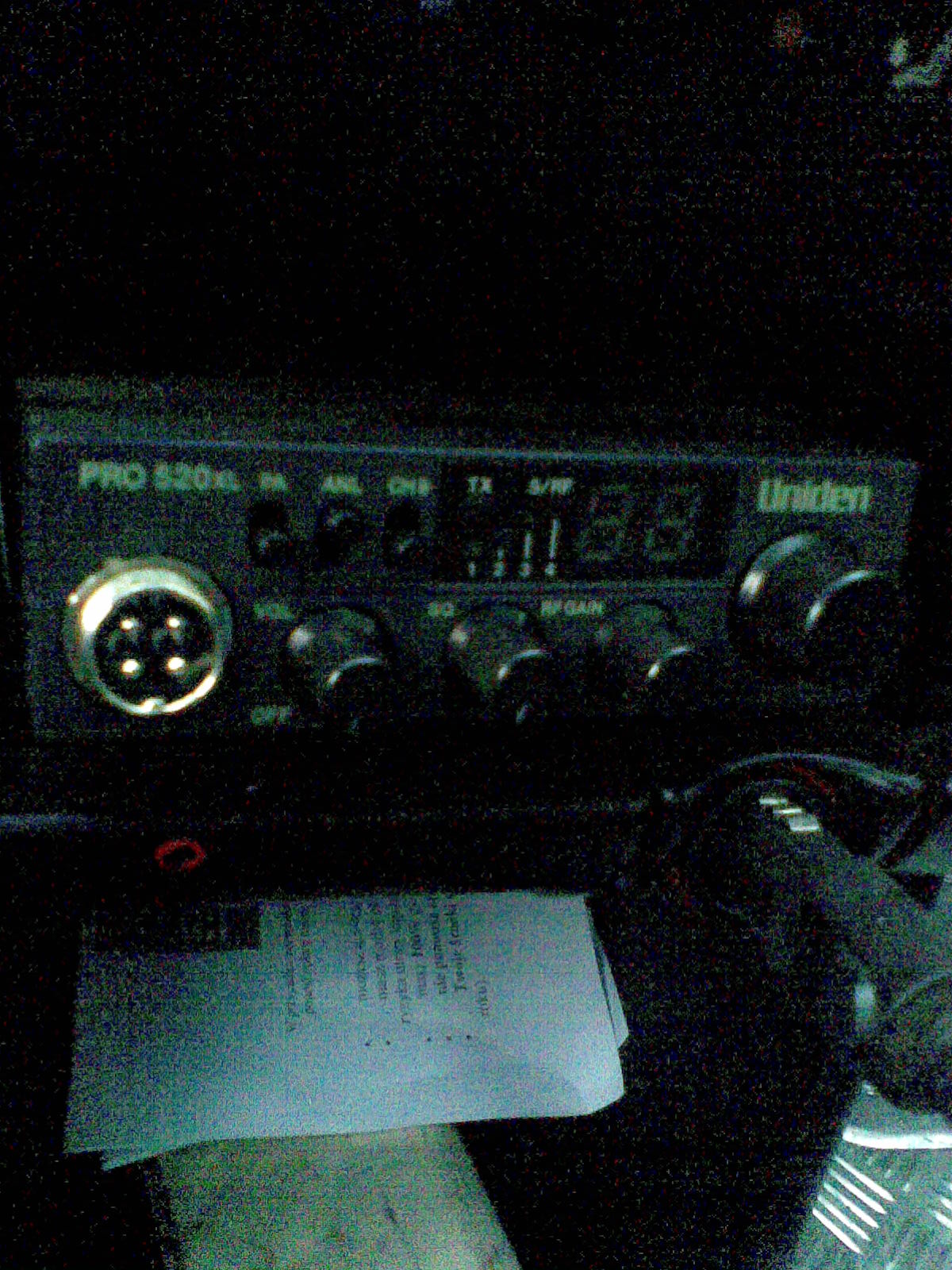

    Gdzie uniden ma RX i TXa to ja wiem.
    Nie wiem tylko gdzie ma RX i TXa ten mikrofon, bo to jakiś taki z allegro kupiony 5 latek temu miał być do ALANA 28 ale w między czasie radio ukradli i ostał się mikrofon, który teraz ma być do Unidena 520 xl jeśli się nada.

    Mikrofon też bardzo łatwo sprawdzić, omomierz do masy i szukamy RX i TX.
  • #10 8396978
    cordoba_2004
    Super super
    Pociągnij dalej omomierz do masy i RX daje zwarcie do masy po naciśnięciu nośnej tak ?
    tx nie daje
    a ten trzeci przewód ?
    #11 8397003
    mulek
    Po naciśnięciu PTT, do masy jest zwarcie przewodu TX, po puszczeniu przycisku do masy jest zwierany przewód RX, a rozwierany TX, trzeci kabelek to jest modulacja.
