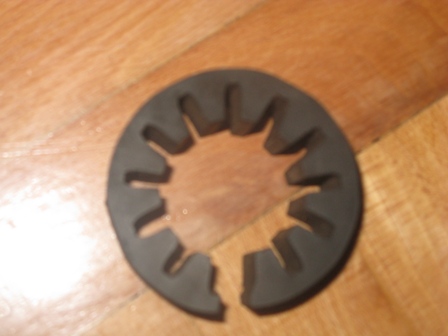

    Znalazłem pod samochodem Volkswagen Transporter taką część: Zastosowanie części w Volkswagen Transporter
    Bardzo proszę o poradę dotyczącą położenia i zastosowania tej części

    pierścień wyrównoważający przegubu ? ?

    Nie żartuj. Na 100% nie.

    osłonka przewodów np. cieczy chłodzącej przy jakiejś podstawie np. przy płycie podłogowej,obok podłużnicy,zabezpiecza przed uszkodzeniami mechanicznymi,spotykana nie tylko w wyżej wymienionym.

    Dokładnie, "odpychaczo-antyprzecieracz".:D Samo tak nie odpadło raczej, komuś musiało przeszkadzać:D

    zabezpieczenie przed przetarciem się przewodu wodnego
