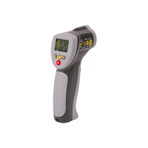

    Temperatury najlepiej w BIOS-ie, czasem na dotyk, a najlepiej tak:
    Infrared Thermometer

    Owszem został rozpoznany jako Pentium 3Xeon ale to nie jest prawda bo na procesorze wyraźnie pisze jaki to procesor.
    No taki miernik temperatury swoje kosztuję(dobry)
  • #20 8405206
    _tl_
    Jesli procesor nie jest prawidlowo rozpoznany to i jego taktowanie, magistrala na ktorej pracuje moga byc blednie rozpoznane. Takie programy nie moga byc zadna wyrocznia.
    Taki termometr to jakies 250zl wiec nie majatek, ale dzieki niemu mozesz dokladnie sprawdzic gdzie w laptopie/komputerze zbiera sie najwiecej ciepla plus sprawdzic kazdy element z osobna w trakcie pracy.
    Wydatek uzasadniony dla pasjonatow lub serwisantow.
