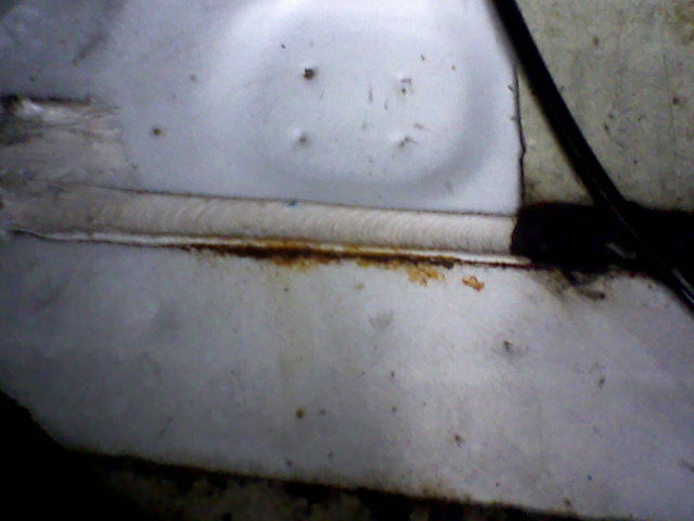

    Ostatnio po podniesieniu wykładziny tylnego bagażnika Forda Escorta zauważyłem że przez całą jego szerokość, w pobliżu tylnej kanapy biegnie spaw wykonany najprawdopodobniej metodą lutospawania. Ten spaw jest gładki i jednolity i ma szerokość około 7mm. Jego zdjęcia nie mam, ale znalazłem w internecie zdjęcie z podobnym spawem. Jest ono na samym dole z napisem "Alu".
    Ford Escort - spaw w bagażniku
    Czy jest to spaw fabryczny, czy też może został tutaj przeszczepiony bagażnik po jakimś poważnym wypadku ?
    Pytałem się blacharza i powiedział, że jest to spawane fabrycznie, ale jeszcze chciałem się upewnić.

    Zrobiłem już zdjęcia. Z tyłu na podłodze bagażnika wygląda to tak:

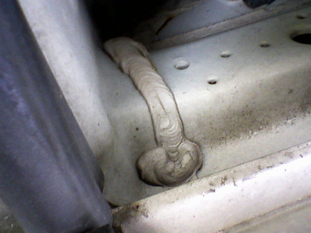

    Na nadkolach, wewnątrz bagażnika położona jest chyba szpachla

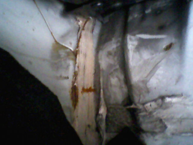

    Również z przodu w bagażniku, blacha pokryta jest jakąś substancją.

    #5 8400108
    #6 8400142
    Jarosx9
    Poziom 35  
    To nie jest spaw. To jest jakiś wypełniacz/uszczelniacz na łączenia blach - może być lekko żółtawy ale powinien być elastyczny jak twarda guma. Spróbuj wbić śrubokręt albo lekko podważyć - jak się będzie uginało to jest to o czym mówię .
    Zdjęcia straszne jakościowo, ale mimo to wydaje mi się jakiś cwancyk tam jest zakombinowany.
    Ta blacha jakaś taka nierówna na tym drugim zdjęciu. Może mi się wydawać bo to np. brud albo światło się tak odbija ale wyglada jakby wyklepane było.
    PS. Jakbyś był w Łodzi to ci mogę obejrzeć to z bliska i powiedzieć co o tym sądze, tzn. oryginał czy rękodzieło.
    #7 8400163
    barubar
    1 i 3 wygląda na oryginał, 2 faktycznie chyba jakieś rękodzieło artystyczne gospodyń wiejskich zrzeszonych w Cepelia.
