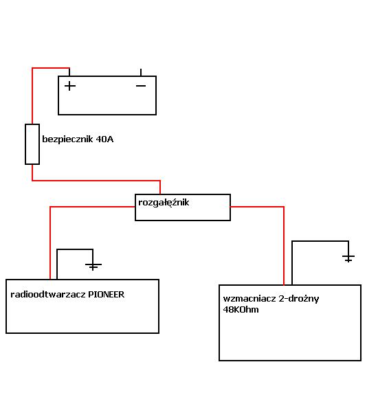

    Witam. Instaluje sprzęt w aucie, to mój "pierwszy raz", więc mam prośbę o sprawdzenie schematu w jaki chce podłączyć sprzęt (nie wgryzam się w istniejące okablowanie, bo muszę zostawić w aucie wbudowaną jednostkę audio - inaczej stracę sygnały kierunkowskazów, czujnika cofania, itd. - Saab tak ma).
    Jeszcze 2 informacje:
    1. kabel prądowy jest o przekroju 10mm2
    2. między rozgałęźnikiem a radiem na okablowaniu Pioneera jest jeszcze bezpiecznik 10A na kablu żółtym (Battery).
    Moje pytanie - czy to jest poprawne i nie grozi spaleniem?
    Z góry dziękuję.

    Możesz tak podłączyć.

    Mam jeszcze jedno pytanie - czy jak kabel od akumulatora do rozgałęźnika i od rozgałęźnika do wzmacniacza ma przekrój 10mm2, to czy kabel od rozgałęźnika do kostki iso radia może być cieńszy (trudno byłoby przejść z takiego grubego w pin kostki), czy wszystkie powinny mieć jednakowy przekrój?

    Może być cieńszy np. 1.5mm

    direttore_bdg pamiętaj o tym aby bezpiecznik był maksymalnie w odległości 30cm od akumulatora i był równy albo mniejszy bezpiecznikowi w wzmacniaczu.
    Czasami audio generuje szumy przy przyspieszaniu albo podobnych manewrach, pomaga położenie minusa od wzmacniacza do akumulatora(osobiście nie stosuję).
    Pamiętaj również aby kable głośnikowe kłaść po drugiej stronie auta, w celu wyeliminowania zakłóceń. Kable sygnałowe najlepiej po środku używając wyjść preOUT.
