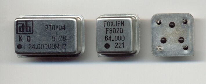

#1 843144 09 Wrz 2004 20:18 Pytong Pytong Poziom 32 #1 843144 09 Wrz 2004 20:18 To Kwarce? Czemu 4 nóżki? Ten mniejszy 60MHz? jak to podłączyć? Załączniki: kwarc.jpg Download (21.93 KB)
#2 843384 09 Wrz 2004 21:45 GRIN GRIN Poziom 30 Pomocny post? (0) #2 843384 09 Wrz 2004 21:45 Dlatego 4 nóżki bo 1=enable/disable 4=Gnd 5= output 8=supply Voltage Jest to budowa wyprowadzeń typu DIP8 Przesyłam rysunek wyprowdzeń i opis Załączniki: FOX F3020 pin out 8pin DIP.gif Download (15.12 KB)
#3 844169 10 Wrz 2004 09:37 SIEKIERA_666 SIEKIERA_666 Poziom 21 Pomocny post? (0) #3 844169 10 Wrz 2004 09:37 Trafniejszym określeniem nie jest "kwarc" tylko monolityczny generator kwarcowy. Kostki te nie potrzebują żadnego układu do pracy jak ma to miejsce przy kwarcach. Wystarczy podać zasilanie i ma sie już generator. :sm19:

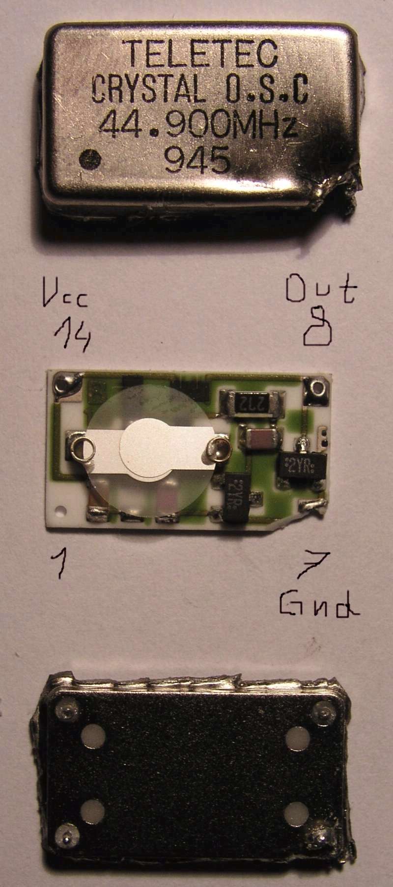

#4 3029822 17 Wrz 2006 19:36 krymor krymor Poziom 12 Pomocny post? (0) #4 3029822 17 Wrz 2006 19:36 A tak to wygląda w środku. Dodano po 45 [sekundy]:
