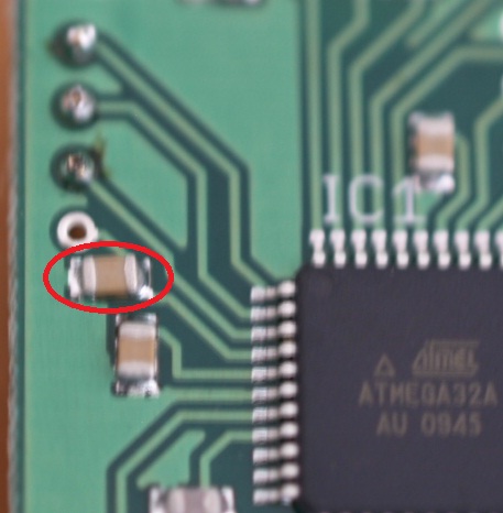

    Zamówiłem w pewnej firmie 50 sztuk płytek na których jest atmega32a, firma zrobiła plytki i montaz smd. Zacząłem programować przez SPI i średnio co trzecia płytka nie chce sie zaprogramować, nie ma odpowiedzi z układu.Płytki sa dośc proste, montaz i wyknanie wyglada ok, ściężki do SPI sprawdzałem i są OK, nie mam juz pomysłów co moze byc nie tak. Czy może te atmegi padły podczas grzania w piecu? Czy może zablokowany jest port SPI? Miał ktoś podobny problem?

  • #7 8404904
    hotdog
    ZbeeGin napisał:
    A co tam robi kondensator podwieszony na resecie? W dodatku wygląda na samotnika - bez rezystora.
    Przecież atmegi mają rezystory wbudowane na resecie. Kondensator jest jak najbardziej pożądany - zmniejsza ryzyko resetu procesora przy wystąpieniu zakłóceń indukcyjnych.
    Nie widzę powodu dla którego ten kondensator miał by przeszkadzać przy programowaniu. Nawet z tego co pamiętam atmel zaleca je w swoich notach dot. projektowania urządzeń z avr'ami.
  • #8 8404959
    ZbeeGin
    Tak. Ale ile kilo taki rezystor ma? Teraz dołączamy do niego jak widzę 1uF 0805. To jaka stała czasowa będzie?
    Niestety musisz nieco zrewidować swoje poglądy. Zostawiona samopas pojemność na linii RESET niestety przeszkadza.

  • #10 8405396
    Nawigator
    Poziom 33  
    Pojemność kondensatora resetu ma wpływ na ISP jeżeli tranzystor programatora nie rozładuje go w przewidzianym czasie.
    Wg. moich testów 100nF to górna granica a 10nF to w sam raz.
    No i nie wiemy co wisi na pinach MOSI, MISO, CLK.
    N.
  • #11 8405814
    ZbeeGin
    hotdog napisał:
    Widzę że kolega potrafi rozpoznać pojemność kondensatora po... no po kolorze?
    Na co dzień obracam się wśród elementów SMD, zatem jestem w stanie określić przybliżoną wartość np. kondensatora po kolorze. Wiadomo miernika w oczach jeszcze nie mam, ale 100n, czy 1u, a np 10n wyglądają jednak inaczej.
    hotdog napisał:
    AVR042 - AVR Hardware Design Considerations - strona 4
    To protect the RESET line further from noise, it is an advantage to connect a capacitor from the RESET pin to ground. This is not directly required since the AVR internally have a low-pass filter to eliminate spikes and noise that could cause reset. Applying an extra capacitor is thus an additional protection.
    A spójrz sobie na schemat nieco poniżej. Jest tam rezystor i kondensator. Podpis: "Zalecany układ resetu". Ten akapit należy połączyć - jako kontynuacja - z poprzednim, gdzie mowa jest o zewnętrznym rezystorze podciągającym.
    hotdog napisał:
    Poza tym czemu kolega sugeruje że tam nie ma rezystora? Przecież całej płytki nie widać...
    Bo go tam pewnie nie ma. Może i jest pod scalakiem, na drugiej stronie. Jednak dobry projektant płytki obrócił by o 90 stopni kondensator blokujący 100n na linii VCC i pomiędzy kondensatorami na linii RESET i VCC dałby ten rezystor. Logiczna konsekwencja.
    Jeszcze jedna dziwna rzecz jest na tym zdjęciu. Piny SCK, MOSI, MISO są wlutowane, zatem ktoś z nich korzystał. Jednak pad złącza na linii RESET nie posiada śladów lutowania. Tylko jak koledze działało programowanie skoro RESETu z programatora nie podłączał? To jest zagadka...
  • #12 8406203
    wilk125
    wartośc kondensatora to 100n a z drugiej strony jest rezystor 10K podciągnięty do VCC. Z pinami na MOSI, MISO,SCK,RESET, to jest taka historia że zrobiłem błąd i zaprojektowałem za małe otwory żeby włożyc tam standardowy pin, więc firma tego nie polutowała. Otwory MISO,MOSI i SCK rozwierciłem i wlutowałem piny, RESETU nie rozwiercałem bo tam jest przelotka więc przy programowaniu wciskałem tam odpowiedno cieńszy pin. Wlutowałem je po to bo program korzysta z dwóch pinów miedzy którymi jest zworka.

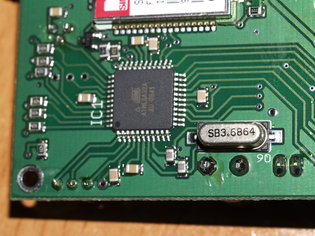

  • #21 8435467
    kubus_puchatek
    Przyczyn problemu mogą być dziesiątki. Nie obraź się ale patrząc na płytkę widzę średnio zaawansowanego amatora. Nie chodzi o wygląd tylko o niedociągnięcia mogące mieć w przyszłości wpływ na działanie całego urządzenia lub na powstanie uszkodzenia w momencie montażu. Po obejrzeniu całej płytki pewnie wylazłoby więcej. Mam jeszcze dodatkowe podejrzenia ale może "brakujące" elementy są gdzieś gdzie ich nie widzę.

  • #23 8435628
    ZbeeGin
    Czy kolega w końcu próbował sciągnąć ten kondensator i rezystor z RESETu na jednej z płytek, i dopiero potem spróbować ponownie programować przez ISP? Bo tak będziemy sobie gdybać, wyzywać od profesjonalist(ów), a najprostszego rozwiązania nie zostało sprawdzone jak czytam. Do dzieła!
  • #24 8435654
    wilk125
    Sciagalem sam kondensator, bez zmian, rezystora nie odczepialem, zrobię to w przyszlym tygodniu bo jestem na urlopie.
    tak, jestem amatorem i nie zajmuje sie elektronika zawodowo, ale nawet jak bym był "profesjonalistą" to bym się nie obraził, to jest tak prosta płytka, że nawet zrobiona na drutach powinna działać.
