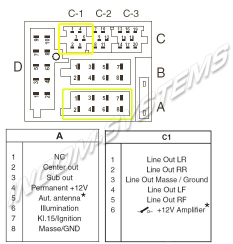

    Witam, posiadam radyjko jak w temacie i wzmacniacz magnat power-bull 360 i tu pojawia się problem - jak podłączyć kable, żeby sterować subem z menu radia a mianowicie ustawienia sub out od -6 do 6.
  • #2 8407676
    suzuki.gsx
    Za pomocą kabli rca.
    podłączasz je do radia na wyjściu powinno pisać "sub out"
    i do wzmacniacza.
    Ot cała filozofia. :D
    No chyba, że radio nie posiada takiego wyjścia. (radia nie znam :cry: )

    Do radia podłącza się kostkę mini ISO, z której wychodzą dwie pary chin-chów, Rear i Front. Po podłączeniu pod któreś wzmacniacza, jedyne sterowanie nim zachodzi za pomocą Fadera.. W MENU radia jest opcja ustawiania kanału Sub-Out, tzn. ustawiania poziomu głośności chyba 4 częstotliwości od 40Hz do 160Hz. (dokładnie nie pamiętam..)
    Ale jak mu wmówić że jedno z RCA to Sub?...

    Trzeba było podłączyć pod inne piny - pin 3 w kostce zasilania. Kostki mini iso jakie sprzedają na allegro nie masują widocznie do wszystkich modeli, lub po prostu ktoś z niewiedzy je źle połączył.
  • #5 8704604
    szajbus91
    Tzn. w kostce A, 3 pin to sygnał, a masę do 8. Dobrze rozumie? W takim razie mini ISO jest nie potrzebna..
  • #6 8706119
    bolo813
    ja wpielem pod pin 3 kostki zasilajacej Blaupunkt queens mp56 - subout Blaupunkt queens mp56 - subout

    Wyjście subout jest pojedyńcze podczas gdy we wzmacniaczu do suba mam dwie chinche! Mam skręcić dwa gniazda i podpiąć pod ten jeden pin? czy to bezpieczne dla radia?
  • #8 10058671
    szajbus91
    Tak
