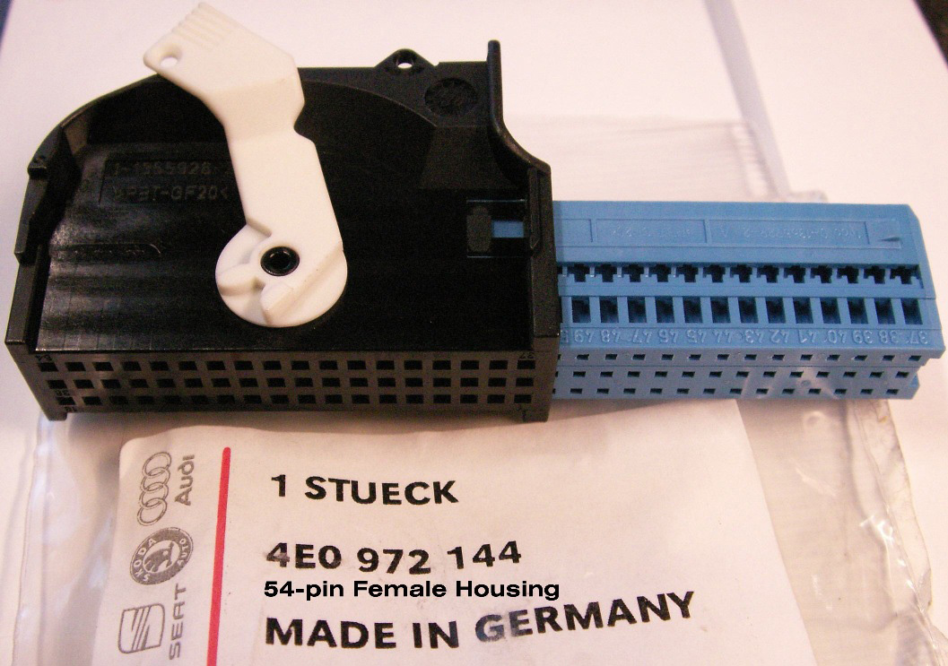

    Poszukuję złącza o symbolu 4E0 972 144 używanego w Skodach, Audi, VW, Fordach.
    Gdzie coś takiego można nabyć?

    vito007
    Poziom 25  
    serwisy oferują jedynie całe wiązki w niebotycznych cenach, a w żadnym sklepie nie znalazłem.
    Może ktoś z Kolegów ma jakieś doświadczenia w tym temacie?
    A to co jest na zdjęciu z oryginalnym numerem VW, leżące na oryginalnym opakowaniu VW to kosmici przywieźli i zdjęcie zrobili?

    vito007
    Poziom 25  
    technics6 napisał:
    barubar napisał:
    Pewnie Polacy wynieśli z niemieckiej fabryki :D
    Zdjęcie pochodzi z rosyjskojęzycznego forum Forda.
    Na szrotach bieda - przekopałem trzy i nie znalazłem, a poza tym za podobne, obcięte złącze szrotowiec krzyknął 100 zł :cry:

    vito007
    Poziom 25  
    Nie, no stówa za obcięte złącze to już przegięcie.
    Znalazłem obudowy na ebay'u po niecałe 2 euro. Pozostaje jeszcze kwestia pinów, ale wydaje się, że są dość typowe i występują w dużej ilości złącz.

    carrier
    Specjalista - Alarmy Samochodowe
    piny kupisz na alledrogo pakowane po kilka szt

    trans-serwis
    Po co ta jałowa dyskusja wtyczka jest dostępna w serwisie bez problemów. W Częstochowie w serwisie VW kosztuje 11,00 zł i jest dostępna od ręki, piny również.

    Kupiłem wtyk z kawałkami przewodów na szrocie.
