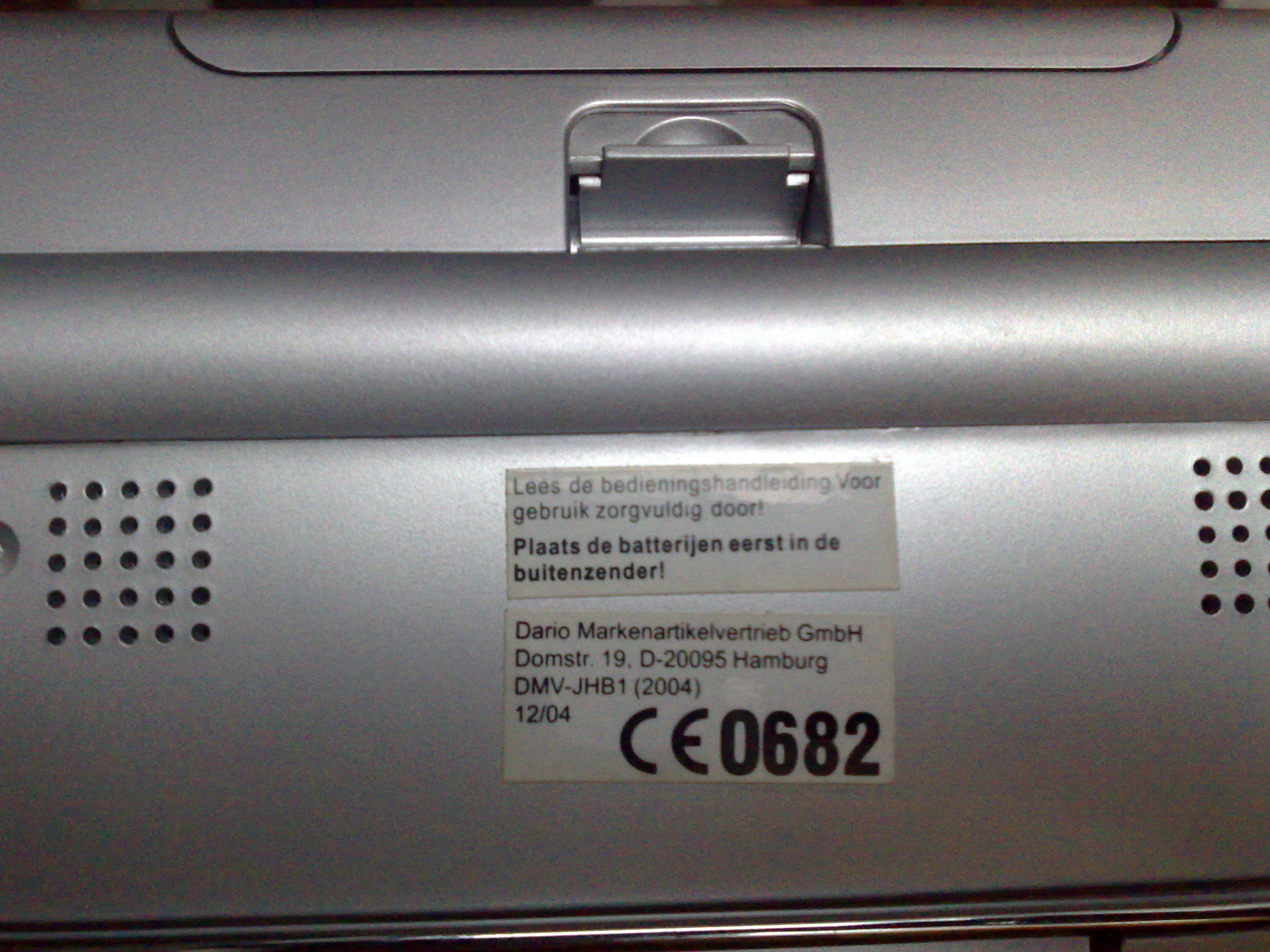

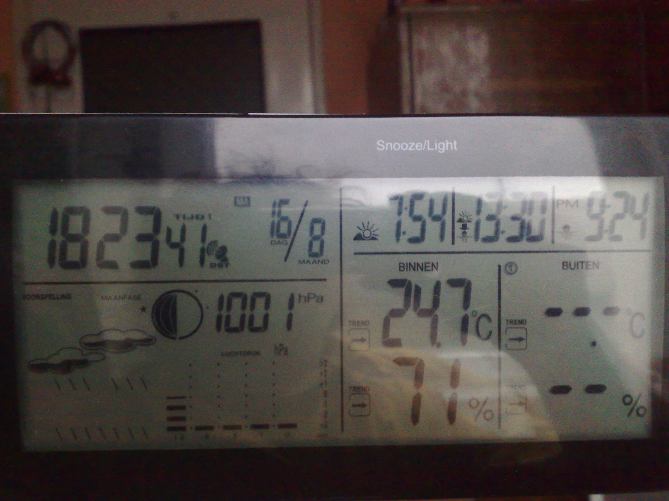

    Witam czy da się do tej stacji pogodowej co na zdjęciach dokupić czujnik zewnętrzny,jak widać pola pod zewnętrzny są nieczynne,
    Drugie pytanie koło zegara a dokładnie sekundnika jest ikonka satelity,czy ona pobiera sygnał z satelity czy tylko to jest ikonka do zegara sygnału z miasta Frankfurt,Nie wiem jak się ona nazywa tylko to co na zdjęciach.

    Podłączyć zewnętrzny się da. Ale czy dokupić to już na niemieckich aukcjach trzeba by popatrzeć. Nie pomogę bo nie "szprecham"
    w 2006 był na znanym polskim portalu
    jego opis z archiwum
    zewnętrzny czujnik temperatury i wilgotności do bezprzewodowej stacji meteo DMV-JHB1 i Do stacji DMV-JHB2 MODEL CZUJNIKA TO : WT*0H

    goldi74
    Ta ikonka sygnalizuje odbiór sygnału z nadajnika DCF-77 z Frankfurtu nad Menem (a dokładnie to z miejscowości Mainflingen, około 25 km na południowy wschód od Frankfurtu nad Menem.)
    #6 8404986
    goldi74
    Czyli jest tylko do zegara.
    Jak jest wyświetlana to wskazuje odbiór sygnału DCF który służy tylko do synchronizacji zegara i daty.

    Ale do stacji mozna doprogramowac cztery zewnetrzne czujniki
    #8 9512630
    #9 9512759
    pawlopawlo2
    mysle ze tak pod warunkiem ze pracuja na tej samej czestotliwosci tj, ( z opisu stacji)
    Sendefrequenz 433,92 MHz
