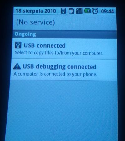

    Witam , zainstalowałem program SAMSUNG NEW PC STUDIO , ale komputer widzi tylko kartę pamięci która jest w telefonie natomiast nie widzi samego telefonu i nie mogę zarządzać telefonem przez PC.Chciałbym korzystać z internetu przez telefon , wykorzystać modem w telefonie.Próbowałem instalować różne sterowniki i nic co ztym fantem zrobić.

    potrzebujesz sterowniki ADB. Zainstaluj na fonie i na kompie aplikację zwaną easytether automatyczne zassa aplikację dla fona i dla windowsa. Przy instalacji wrzuci także sterowniki do windy. Acha no i w ustawieniach telefonu musisz aktywować tryb "debugging". (ustawienia/aplikacje/dla programistów). Powodzenia :)

    zrobiłem tak jak napisałeś i po restarcie komp nie widzi nawet karty pamięci i telefonu też-kompletna klapa

    zeby zobaczyl karte pamięci musisz w telefonie wybrać "podłącz" z menu które pojawia Ci się w górnej belce (w obszarze powiadomień). Powiedz jeszcze, co ty chcesz osiągnąć podłączając telefon do komputera. Bo tryb ADB służy do funkcji developerskich lub też do tetheringu. A jeśli chodzi o podłączenie fona w trybie pamięci masowej, musisz go po prostu w ten tryb wprowadzić.

    Nic mnie bardziej nie drażni jak niekompetencja i wypowiadanie się w tematach o których się nie ma pojęcia. Kolego janosik99 zanim się wypowiesz sprawdź dobrze czy wiesz o czym mówisz. Poniżej parę fotek, że telefon może pracować w innym niż przewidział producent trybie:
    Brak łączności kablem samsung galaxy i komputer Brak łączności kablem samsung galaxy i komputer
    No i tu możliwość wybrania funkcji na samej słuchawce:
    W załączniku masz działające sterowniki do swojego telefonu :)
