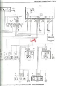

    Mam ten sam problem. Nie działają szyby i nie ma podświetlenia przycisków nocą. U mnie chyba coś się popsuło w BSI, bo nie daje prądu na przełączniki. Zdjęcie klemy i założenie nic nie dało . Nie będę wymieniał BSI. Zastanawiam się, czy można zrobić taki myk (patrz schemat), przeciąć przewód dający prąd z BSI na przyciski sterujące szybami i koniec od przycisków podłączyć gdzieś do plusa i dać oddzielny dodatkowy bezpiecznik.
    Jutro zapytam kolegi elektryka i jak da radę tak zrobić to opiszę czy szyby działają.
    Wrzucam dwa schematy sterowania szybami CITROEN XSARA II
    Mnie obowiązuje schemat do maja 2001. W tym drugim od czerwca 2001 to się chyba zagalopowałem. Tam jest trochę inaczej... Zresztą sami możecie sobie to dokładnie przeanalizować.
    Citroen Xsara 2002r - problem z elektrycznymi szybamiCitroen Xsara 2002r - problem z elektrycznymi szybami
    BH28- skrzynka bezpieczników wewnątrz nadwozia
    PSF1- płytka bezpieczników w przedziale silnika
    6001- przł drzwi p. lewych
    6002- przeł. drzwi p. prawych

    W mojej XSARA II przestały działać szyby drzwi przednich po obu stronach i zanikło podświetlenie obu przycisków do sterowania
    Rzut oka na schemat i wiadomo, że nie dochodzi prąd z BSI. Sprawdzam dalej i stwierdzam, że z BSI ten prąd w ogóle nie wychodzi - tego modułu już nie będę rozbierał :D .
    Przecinam przewody idące z BSI do przełączników (co najmniej 20cm od przełącznika, bo musi wystarczyć na drugą stronę konsoli), wg schematu jest to pin oznaczony na przeł. cyfrą 3 i 2, a kolory to żółty i różowy. Skręcam razem przewody od przełączników, od BSI izoluję i puszczam wolno. Do tej skrętki dokładam przewód z plusem pociągniętym ze skrzynki bezpieczników wewnątrz nadwozia. W skrzynce szukam pustego gniazda, ale takiego, gdzie pojawia się prąd dopiero po przekręceniu kluczyka. U mnie jest to żółte, pierwsze od góry. Nie dobieram się od spodu, tylko ekspresowo wstawiam bezpiecznik z przylutowanym czerwonym kabelkiem (patrz załączone fotki). I po robocie, szyby śmigają aż miło.
    Kolega elektryk wróci z wakacji to może zmusi BSI do dawania prądu na szyby, a jak nie to zostanie ta prowizorka .
    Na koniec taka uwaga, rok produkcji mojej XSARY II to 2000, a w praktyce okazało się, że przełączniki do szyb i instalację ma według schematu od czerwca 2001r. czyli prawy przełącznik ma grubsze kable i kostkę na 5 pinów.
