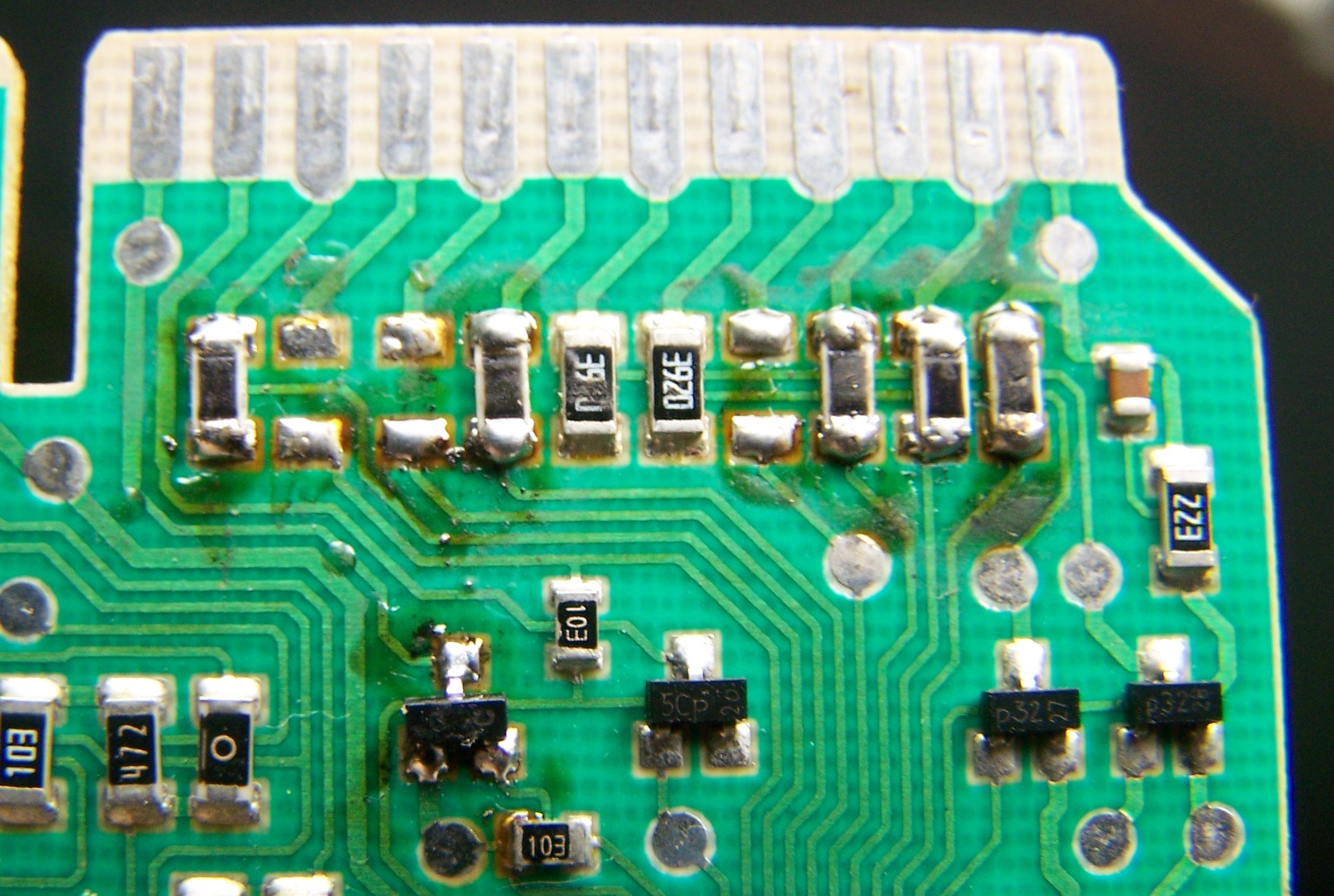

    Witam, w zmywarce przywarty był jeden z kabli łączących wyświetlacz czasu z modułem elektroniki AKO49612/98040. Na płytce modułu wypaliło się 10 rezystorów SMD i jeden tranzystor.
    Proszę kogoś kto ma taki moduł pod ręką o podanie wartości rezystorów i tranzystora. Dwa których oznaczenia są widoczne miały inną wartość niż pozostałe (z tego co widać to chyba 392Ω). Tranzystor zamieniłem na PNP BC857. Załączam zdjęcia: (część spalonych rezystorów już wylutowałem.
    Siemens S9ET1S SE25A264-Moduł AKO-wypaliło się 10 rezystorów SMD i je Siemens S9ET1S SE25A264-Moduł AKO-wypaliło się 10 rezystorów SMD i je
    Obecnie świecą się wszystkie Ledy pod przyciskami, zmywarka po wciśnięciu konkretnego przycisku gasi je na chwile ale nie reaguje. Na wyświetlaczu nic nie widać - istnieje możliwość, że też uległ spaleniu.

    Patrząc od krawędzi płytki:
    10 kOhm
    715 Ohm
    715 Ohm
    715 Ohm
    392 Ohm
    392 Ohm
    715 Ohm
    715 Ohm
    715 Ohm
    715 Ohm
    Tranzystory BC807-40

    Dziękuję bardzo kolego - właśnie tak ze spalonych rezystorów cos było widać, że początek był 7xxx . Będę walczył dalej.
