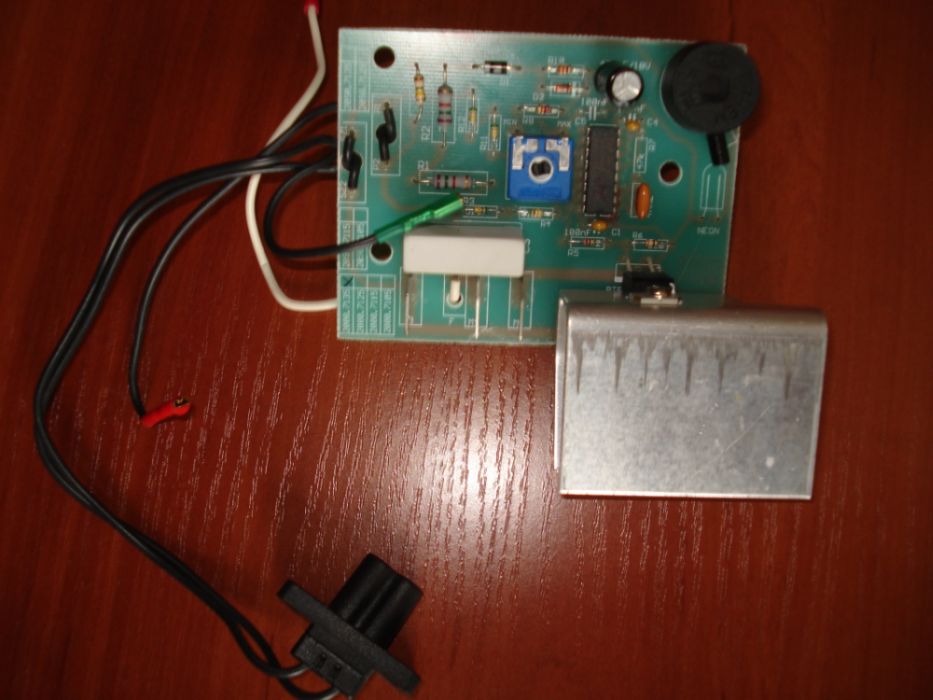

    Kupiłem za grosze taki regulator i chciałem podłączyć go pod grzałkę 1.5kW. Siedzi tam triak BTB16, więc myślę, że zapas mocy jest i da się to zrobić bez problemu.
    Regulator wygląda tak:
    Regulator Zelmer Cobra Plus 2010- podłączenie.
    Ma wyjścia: 0, M1, M2 i F.
    Wymyśliłem, że M2 i M1 to chyba wyjścia na silnik, tak? Czyli grzałkę mam podłączyć bezpośrednio tam?
    Proszę o pomoc, odkurzacze zawsze oglądałem tylko z zewnątrz :)
    Dzięki!
    #2 8408355
    dzi_dziuś
    Specjalista AGD
    Grzałkę należy podłączyć pod wyjścia m1 i m2. 0 i F to zasilanie.
