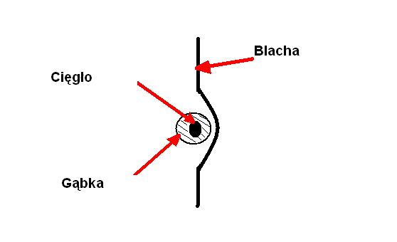

    niestety nie:) A powiedziałbyś mi jeszcze jak rozwiązać problem linki od klamki do zamka? Tzn linka idzie od zewnątrz do wewnątrz i nie da się zakryć dobrze otworu matą...

    Ja użyłem gąbki tapicerskiej.
    Owinąłem dokładnie całe cięgło a tam gdzie przechodzi przez blachę,
    szczególnie mocno. Wszystko spiąłem na opaski.
    Nic nie drga :!::!::!:

    Problem natomiast jest, że mam duży otwór do zalepienia matą, a cięgło przechodzi z wewnątrz otworu na zewnątrz i nie da się zalepić całego otworu, ponieważ mata w tym momencie przyklejona byłaby również do cięgna...

    Musisz ukształtować z blachy alumiowej takie korytko w którym,
    poprowadzisz cięgło na zewnątrz tego korytka.
    Wtedy owiń je gąbką tapicerską.

    kurka rurka ;) niestety jesli dam glośnik na kawałku blachy, to nie zamkną mi się drzwi. Jedyna możliwość jest zostawienie go tak jak jest i próbowanie jakoś wygłuszyć :/
