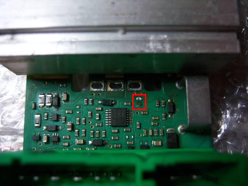

    Bardzo proszę o pomoc w identyfikacji brakującego elementu smd zaznaczonego na załączonych zdjęciach.
    Citroen C3 opornica regulator valeo F657165W/M brakujący smd Citroen C3 opornica regulator valeo F657165W/M brakujący smd Citroen C3 opornica regulator valeo F657165W/M brakujący smd
    Jeżeli ktoś poszukuje tranzystora do tego regulatora to dobrym i mocniejszym zamiennikiem od oryginału - HUF75344G3 jest IRFP064N.

    Brakującym elementem okazał się kondensator.
    Zdobyłem drugi taki regulator z uszkodzonym tylko tranzystorem, więc zanim naprawie ten i puszcze do ludzi to chętnie pomogę w razie jakiś problemów z identyfikacją elementów.

    It's old topic, but that element is not capacitor it is NTC resistor.
